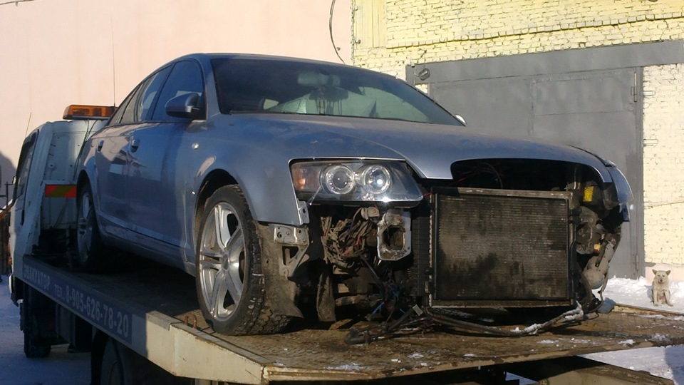

Чуть-чуть открываю занавес тайны про покупку авто. Встречаем машинку… AUDI A6C6 3.0 QUATTRO! Это самое первое фото авто, через пять минут после его покупки! Куплена она с не заводившемся движком после капитальной переборки. Вернее заводившемся, только долго и не нормально работающей — держит 600-700 оборотов и не ровно как-то, а гашетку трогаешь и глохнет. Ну что же… Загружаем на эвакуатор и погнали на сервис, перед этим конечно созвонились с ними, всё объяснили и получили ответ "…конечно, не вопрос, всё сделаем, заведём…" и тут началась вся эпопея… Через несколько дней звонок с этого сервиса "…мол извините, не можем ни чего сделать с вашим авто, ни кто не поймёт в чём дело!" Ну что же, звоню в другой сервис, всё объясняю и мне говорят, что всё сделаем без вопросов! Вызываем опять эвакуатор и едем на другой сервис… и опять тоже самое! Звонок "…извините, ни чего не получается!.." И это было на протяжении больше месяца! На эвакуатор, катая её по сервисам, истратил больше двадцатки! Я уже медленно начинаю охреневать от этого! Не буду рассказывать про те сервисы, где всё это происходило, чтобы не делать им антирекламу! Скажу одно — их было семь! — все сервисы именитые! и все они говорили с начало одно и тоже. Что сделаем, что не правильно собран газораспределительный механизм, я им всем доказывал обратное и что дело не в этом, так как знаю бывшего хозяина и он лично его собирал, даже специально покупал для этого спецнабор(на заказ привозили за 850 баксов!), что бы выставить всё в ажуре! но ни кто не верил и в оконцовке вскрывали головы и убеждались в моей правоте! Уже на последнем сервисе, вернее на предпоследнем, я вооще был в шоке! Мол, говорят, что поршня не так собрали, я им в ответ — вы чё? чёкнулись чтоль? Она бы тогда вообще не заводилась! И, не компрессии и вообще бы ни чего не было! Короче в оконцовке мне советуют найти номер одного человека с именем Макс(тёзка!), работает он в Баварии и входит, как сказали, в десятку лучших диагностов России! И побеседовать с ним на эту тему. Находим номерок его в течении пяти минут( у меня у кореша был Хюндай, и много знакомых в этом салоне, так как он у них ремонтировался чуть ли не каждый день, заметьте — новый автомобиль! а эти салоны находятся в одном здании). Созвонились… опять эвакуатор вызвали… и поехали в Баварию… через денёк им звоню поинтересоваться какие дела, они мне отвечают, что занимаются и всё будет путём, мол не переживайте!Неделя…вторая… звонок! Я короче уже морально приготовился к ответу, который слышал уже неоднократно, а нет… другая фраза звучит, мол не могли бы вы к нам заехать? Я говорю, что не вопрос и завтра буду! Приезжаю. Говорят, что с авто вообще что-то странное твориться! ГРМ стоит в ажуре, всё везде перепроверили, всё вроде норм! А теперь самое интересное — осциллограф показывает смещение зажигания на 63 градуса! И что это такое с движком ни кто не может понять, но, мол не ссыте, разберёмся! Я уехал весь в расстройствах опять и нажрался вечером в хлам! Неделя опять… вторая началась и звонок… думаю всё пиндец! ща поеду и сожгу её на хер! А ннет… на другую тему. Осталась говорят самая последняя причина, но которая в принципе быть не может! Я говорю, что вы же сами говорите "…которая в принципе быть не может…"! Мне на том конце трубке отвечают, что это может быть, но это один шанс из тысячи! Я им говорю, ну что же делайте и что вообще для этого надо? А они мне — коробку снимать! Я короче?! Ну надо так надо. Это было восемь часов вечера. На следующей день в обед звонок, я весь в предвкушении чего-нибудь интересного! Всё говорят, нашли причину, сейчас всё устраняем и собираем назад! Честно скажу, позвонил парням в Хюндай и попросил втихаря прошвырнуться по сервису, глянуть снята коробка или нет? Думаю при чём тут коробка? И чё там делается вооще? Перезванивают и говорят что снята, машина на подъёмнике и чёт под ней Макс возится! Ну, думаю, буду ждать как соберут исхода всей эпопеи! Вечером звонок — всё! РРРРАБОТАЕТ! Как часы работает! Пришлось опять нажраться! Но уже с радости! Теперь остались небольшие доделки и скоро в путь!
Теперь вопрос, в чём была причина? Кто ответит без подсказок — с меня сто оверов!

Маховик перевернут на 180 градусов
грм выставляли по маховику(ошибочномуна 180 в развороте) фазы не совпадали в итоге

Скажите, Макс, неужели диагностика не показывала ошибки дпкв? Либо несоответствие показаний датчиков? Почему другие сервисы не додумались?!
Самый охиренный мотор! Моя ближайшая мечта прям такой аппарат взять)
В чем причина была?)
