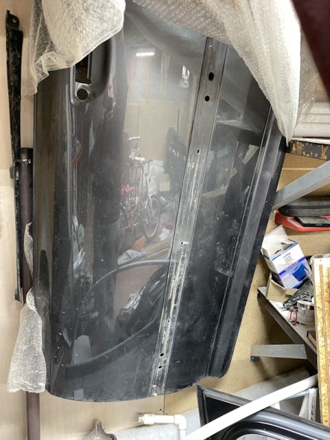

Освобождаю гараж ! Надо кому чего ?)
В общем зима на носу )) в гараж не заехать ) Есть 4 двери на коротыш Есть ещё одна — но она вся ремонтированная ( в крайнем случае можно поставить временно) — бесплатно 😁 Вс…

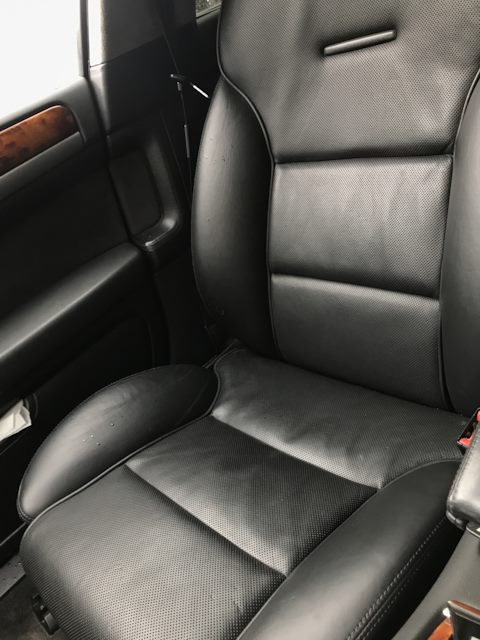

Замена сидений !
Ну в общем все понятно ! Пробег Хороший ! Ничего вечного нет ! Пока был в Москве по работе в 2019 году, нашёл сиденья с вентиляцией в отличном состоянии ! Свой старый продал по сходной цене ! Постави…

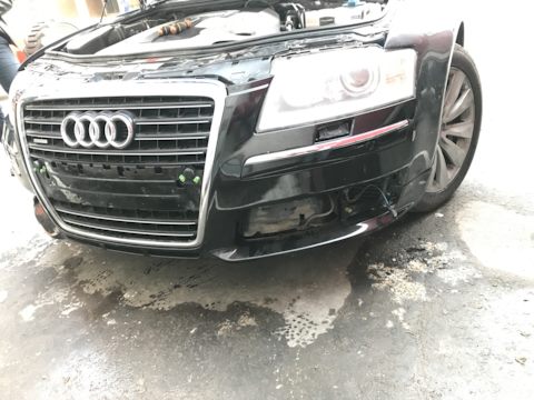

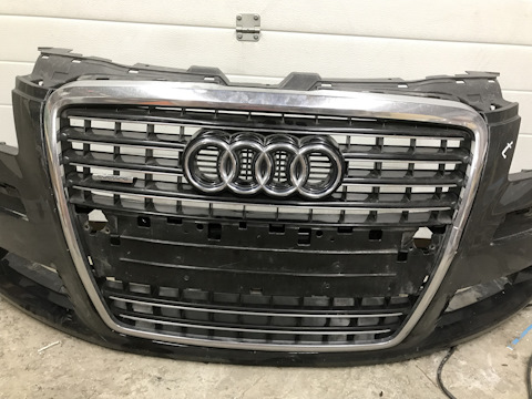

Бампер S8
Год поисков и бампер найден 🤣🤣 Покрашен, установлен) Все сделал ещё в пошлом году ) но времени совсем не было Похвастаться 😁😁😁😁

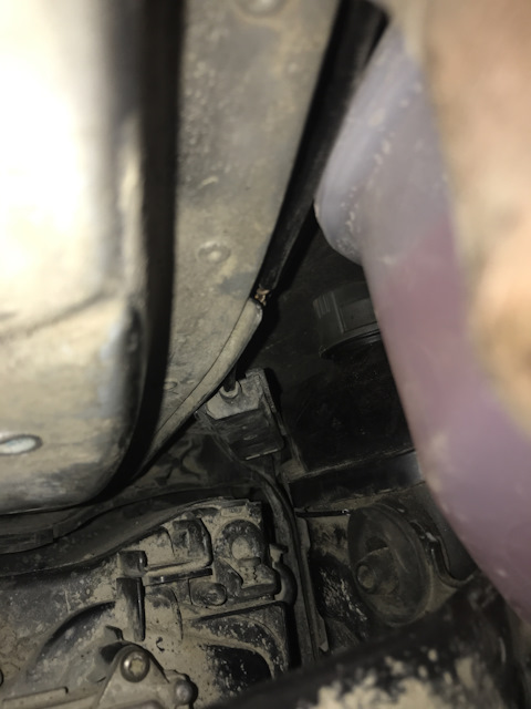

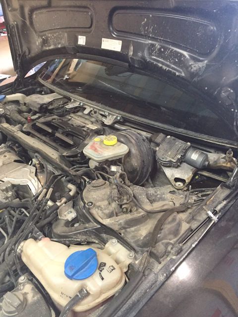

Не открывается Капот! HELP!
В общем сегодня ни с того ни с сего, просто перестал открываться левый замок капота. — правый без проблем ! Перепробовали все что возможно было без ямы, в итоге все троса поломали ))) в итоге- правый…

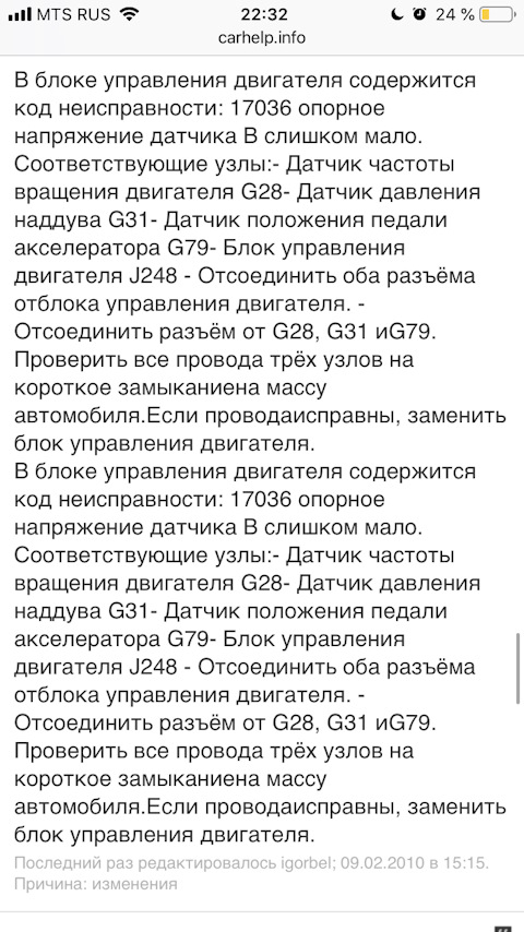

Проблема
В общем такая штука, съездил на мойку-промылся, далее поехал в сервис — меняли доп термостат- все было хорошо, ошибок никаких — когда ехал домой по трассе не включился круиз 🤨🤨, ну да ладно подумал…

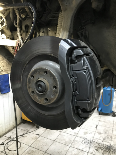

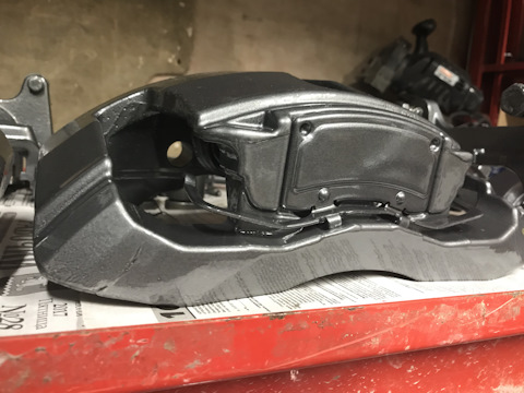

Тормоза A8 W12
Как и писал в одной из записей — поменял сток на Тормоза A8 W12, разница колоссальная даже на зимней резине. После покупки полностью обслужены, полирнул все направляшки и заменил все резинки, до этог…

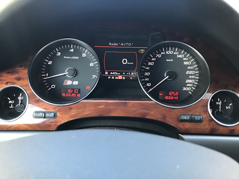

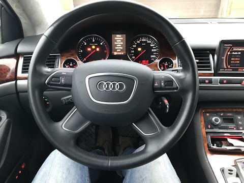

Замена приборной панели на S8
Давно хотел поставить, но тюнинг из за основных пробоем авто откладывался )) в связи с окончательной победой над жизненными болячками авто- подарил ей новую панель от s8 В общем обзорность отличная,…

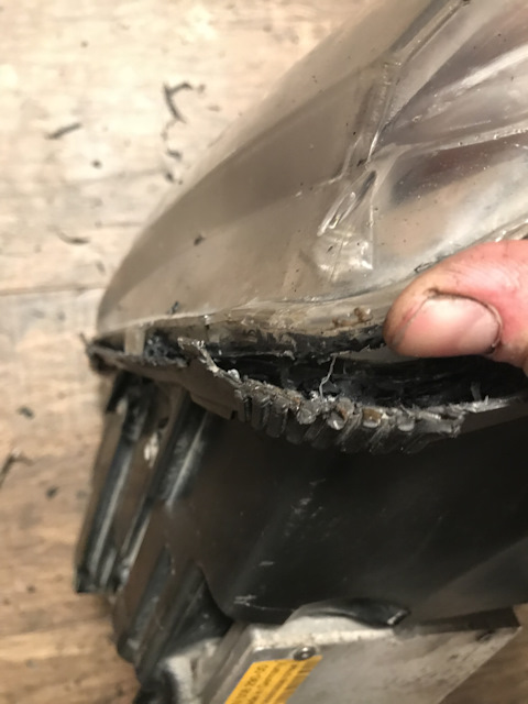

Замена Линз !
Всем привет ! Знаю что многих интересует данная тема, поэтому старался максимально все запечатлеть на фото! В общем в первый раз гемора очень много и на первую фару я потратил 2 часа только что бы ее…

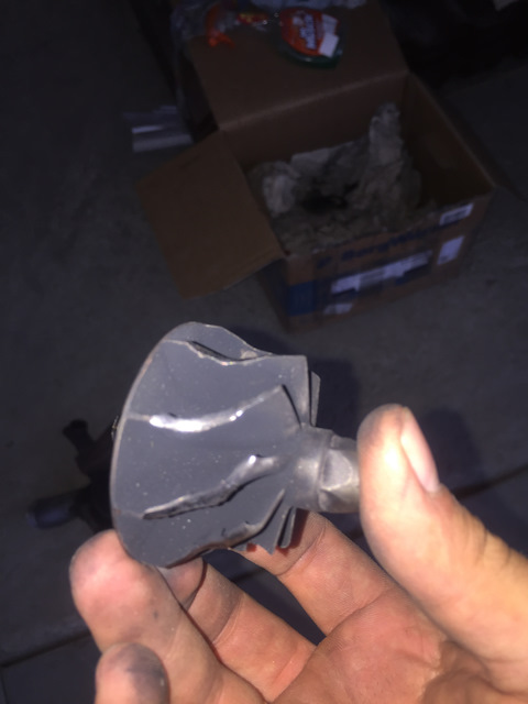

В общем буквально через 3 дня после Большого ТО съело ремень ТНВД, как просмотрели хррен его знает, он там стоял ещё родной, прошёл 250ткм, поменяли вместе с роликом, но это были цветочки )) в итоге…
