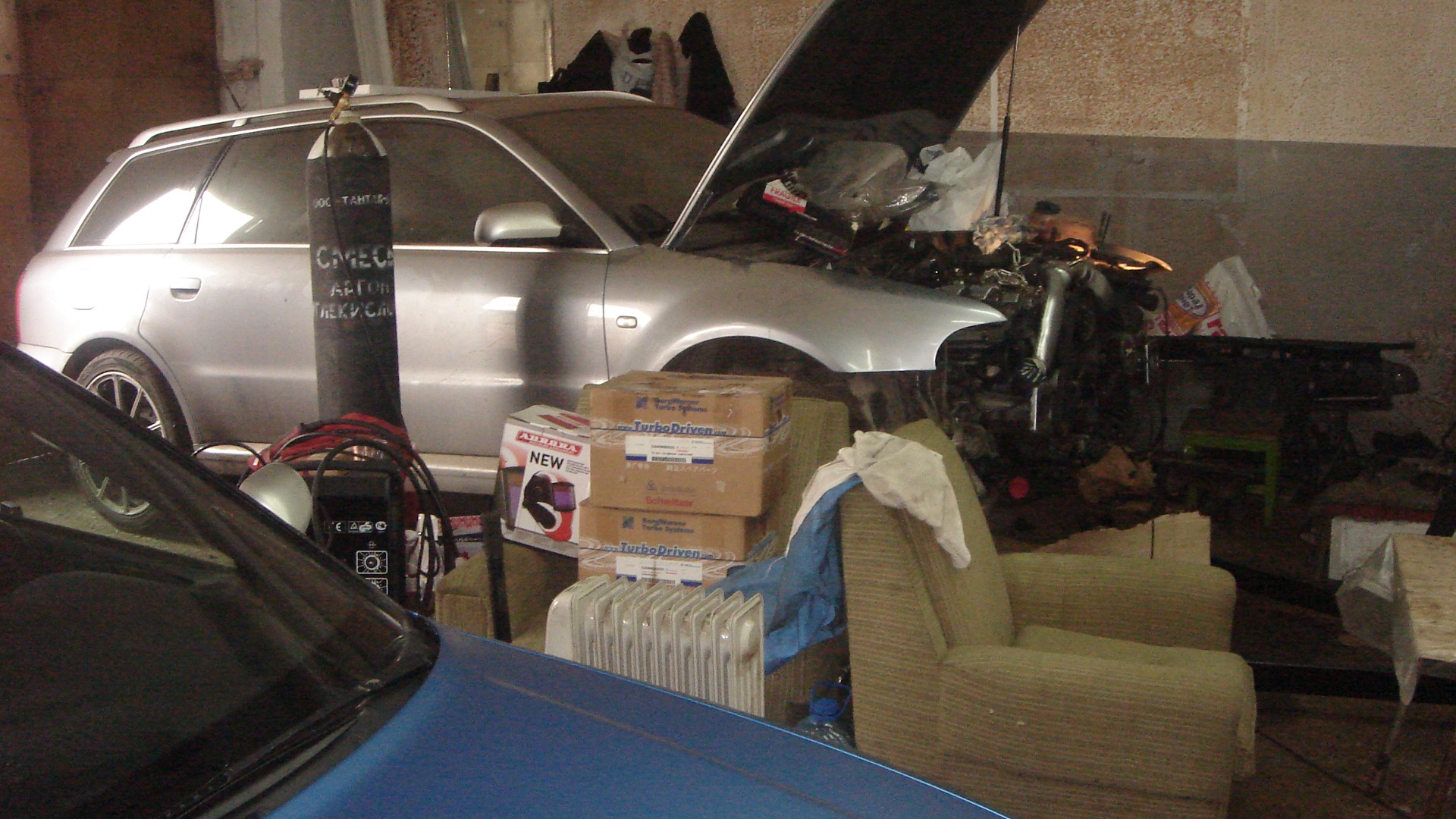

Машина мне досталась с проблемами.Которые пришлось мне исправить.
Ремонт.
Не правильно выставлены фазы ГРМ.
Так как авто не новое все расходники(ролики сальники фильтра ремни цепи и д.т.) все равно пришлось менять.
За одно выставил фазы газораспределения в соответствии с мануалом завода изготовителя.Допуски до +6 -6.
Не рабочие датчики темпепературы.
По опыту новые датчики редко когда ходят более 2 месяцев.
Было принято решение пропаять и они заработали.
Нынешнее качество немецких запчастей оставляет желать лучшего.
Дыры в системе наддува.
Была сделана опресовка системы наддува.
Устранены дыры по системе управления наддувом.
Сломанный дроссель.
Дроссель пришлось менять.Так как ремонту он не подлежит.
Благо найти мне его не составило проблем.Так как он ставился ещё на одну распространённую модель ауди.
Кривой чип эбу.
Чип убил дроссель так как было прописано открытие 105%.
Не правильно был прописан буст.В тех диапозонах турбины физически не могли надуть что требовал эбу.
и многие другие поломки были исправлены.
