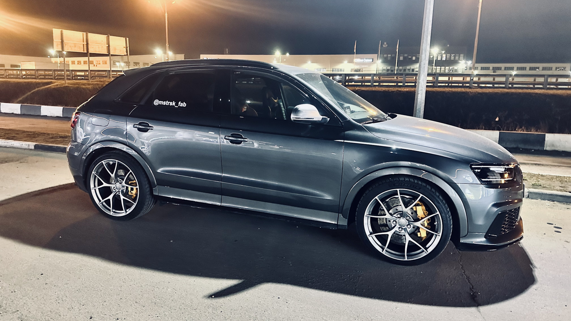

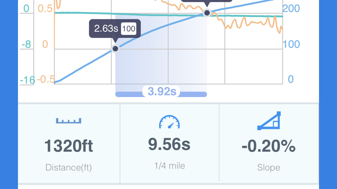

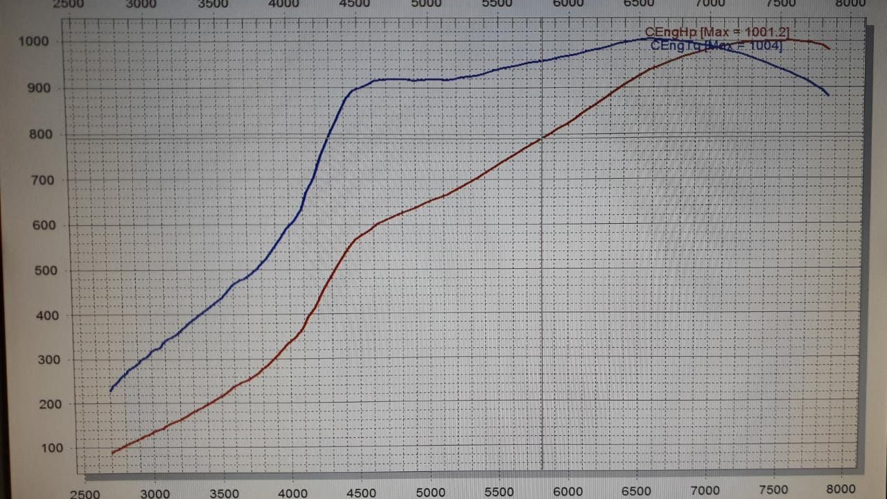

РСКУ3 на 1000 сил и 1000 момента на 100м бензине со впрыском спирта и полном салоне. Фул стрит. Полный билд всего. Много кастома. В перманентном процессе донастройки. 2ое место в классе 9.6 на 2м этапе ЧР по Драг-Рейсингу в Быково — РДРЦ 2023.

сток мотор? Или переделывали для такой мощности?
Разумеется усиливали, для этого конфига низ кованный на шпильках ГБЦ. Сейчас на новом 1000 сильном конфиге ещё и постель на шпильки поставили + полностью сделали вверх + валы. Сток мотор ген1 держит от силы 600 моторных и то не очень долго. Очень слабая поршневая с завода
А ген2?
Ген2, который люминь ДАЗА, условно держит чуть больше, из-за конструктива общего, второго ряда форсунок и прочих ништяков, которые суммарно дают чуть больше надежности, но по сути такая же слабая поршневая с завода и так же въебывает как что. Поэтому для норм турбин и мощностей и тот и тот ген нужно однозначно усиливать и спать спокойно.
