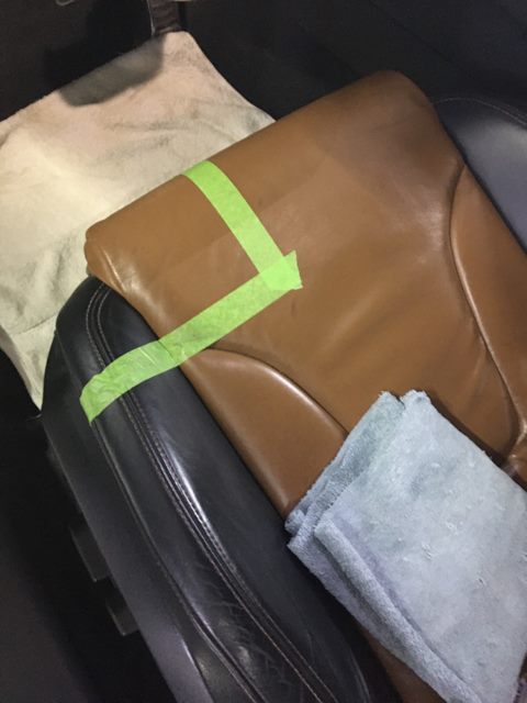

Химчистка
Химчистка салона и багажника. Грязная кожа блести, чистая матового.

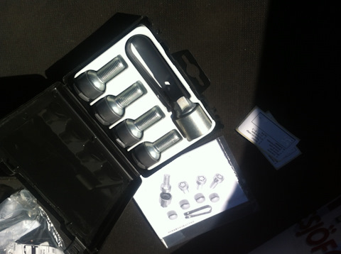

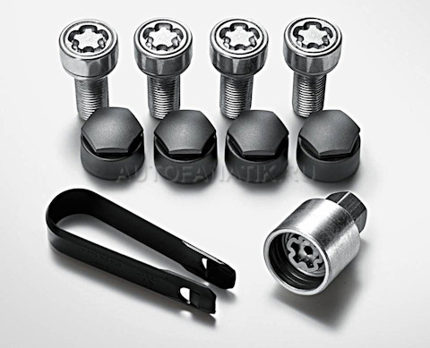

Секретки
При очередной сезонной смене резины посоветовали сменить секретки. Шлицы срезало на секретке и болтах, надо менять пока варить не пришлось. Интересует только оригинал, тем более в коробочке полный ко…

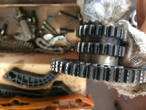

Замена балансиров, цепей, CCZA.
Поменял турбину, покатался два дня, заклинил балансир. Сколько страха, ожиданий пока поняли в чём причина. Всё произошло следующим образом, придавил в тапочку по прямой, притормозил, начал разворачив…

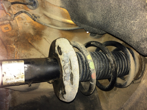

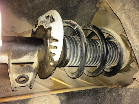

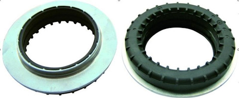

Замена передних амортизаторов (в паре) + опорный подшипник
Передняя, правая стойка запотела. Замена в паре — 8J0413031AA. Заодно замена опорного подшипника — 1K0412249B, т. к. установленные бывает скрипят, менялись 40000 км. назад.

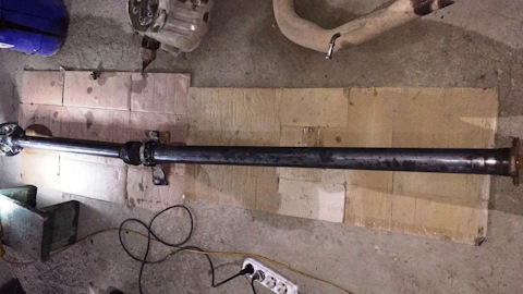

Кардан чистка + покраска + смазка ШРУСа + замена пыльника
Машина была ездила несколько лет в Москве и Питере, что возможно и привело к тому, что кардан начал ржаветь. Сняли почистить, чтобы в дальнейшем покрасить и обнаружили порванный пыльник, также на дни…

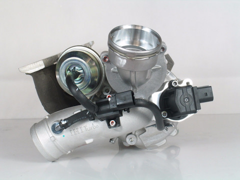

Покупка турбины 06J145713K + замена патрубка
Турбина не работала на оборотах, проваливалась и дребезжала калитка. Между перетачивать калитку и менять клапана выбрал купить новую через eBay. На exist дороговато выходило. Нашёл на сайте за 715$,…

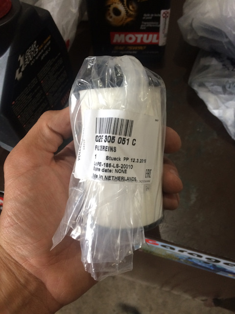

Замена масла КП + фильтр + прокладка крышки мехатроника
Загружается… Прокладка АКПП — 02E321371E Масло трансмиссионное ATF DSG 1 L. — G052182A2, 6 л. Корпус фильтра — 02E305045 Фильтр АКПП — 02E305051C https://www.drive2.ru/b/2384769/ https://www.drive2.…
