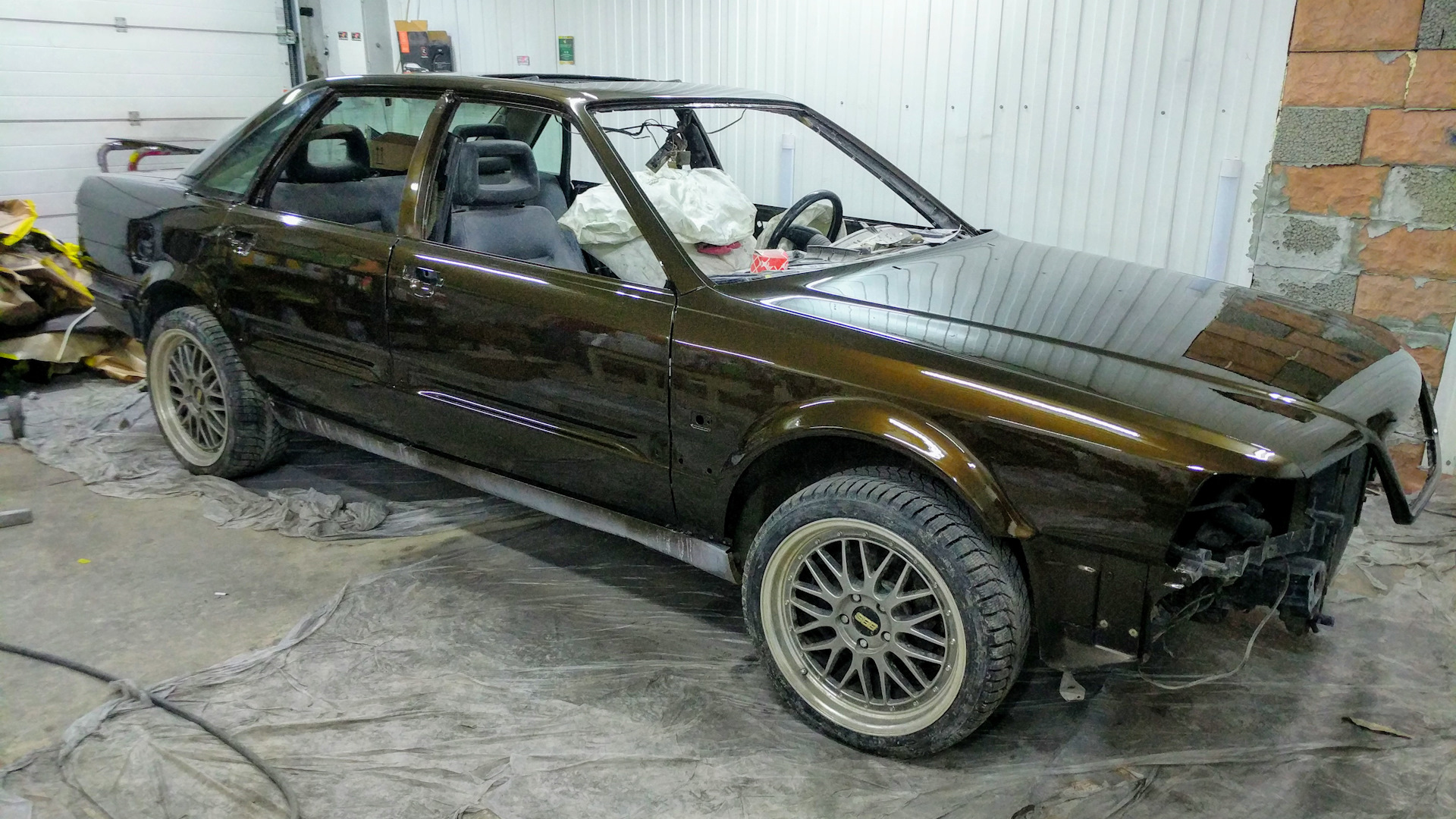

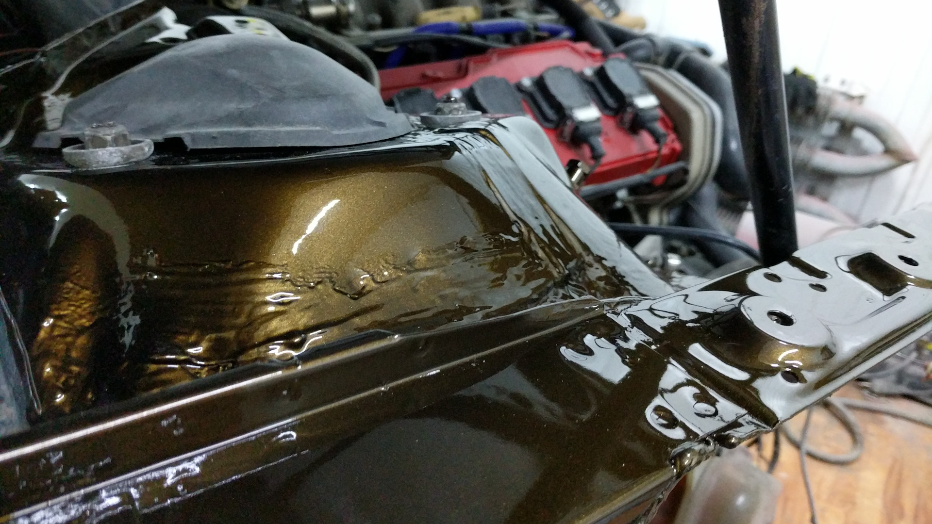

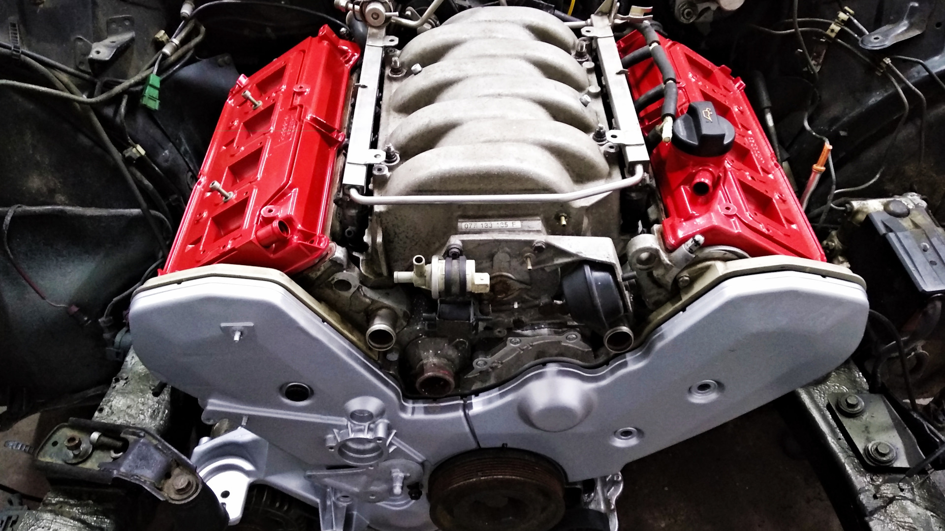

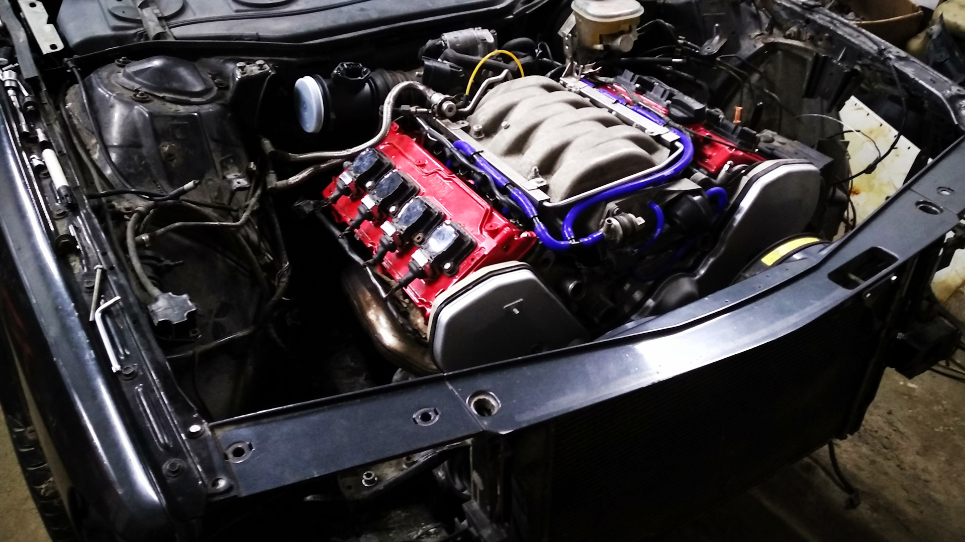

Audi V8 Quattro 1989г V8 3.6 Акпп.
V8 4.2 ABZ / Эбу AHC мкпп / коса AKH / форсунки, катушки, ДМРВ AKH
Фау 016 AWW 5ступ. МКПП
2х мембранный вакуум от A8 D2
Тормоза перед Brembo BM5 4pot под 330*32 диск W164
Тормоза зад 310*22 A8 D2 бронь, под сток суппорт
Подрамник на металлических СБ
Полиуретан в рулевые тяги
KYB Ultra SR вкруг
