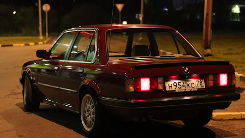

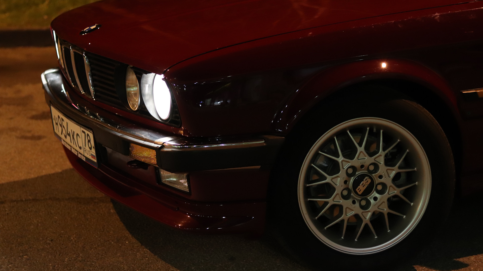

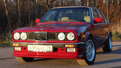

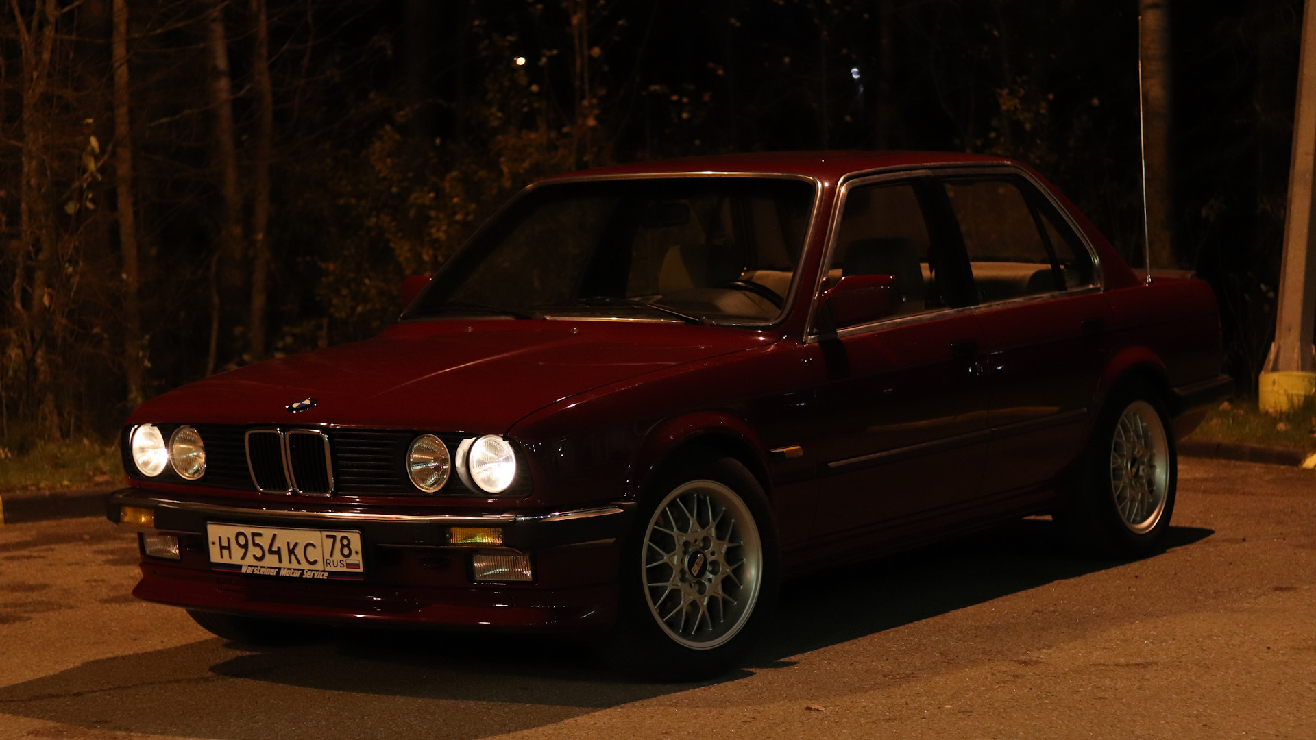

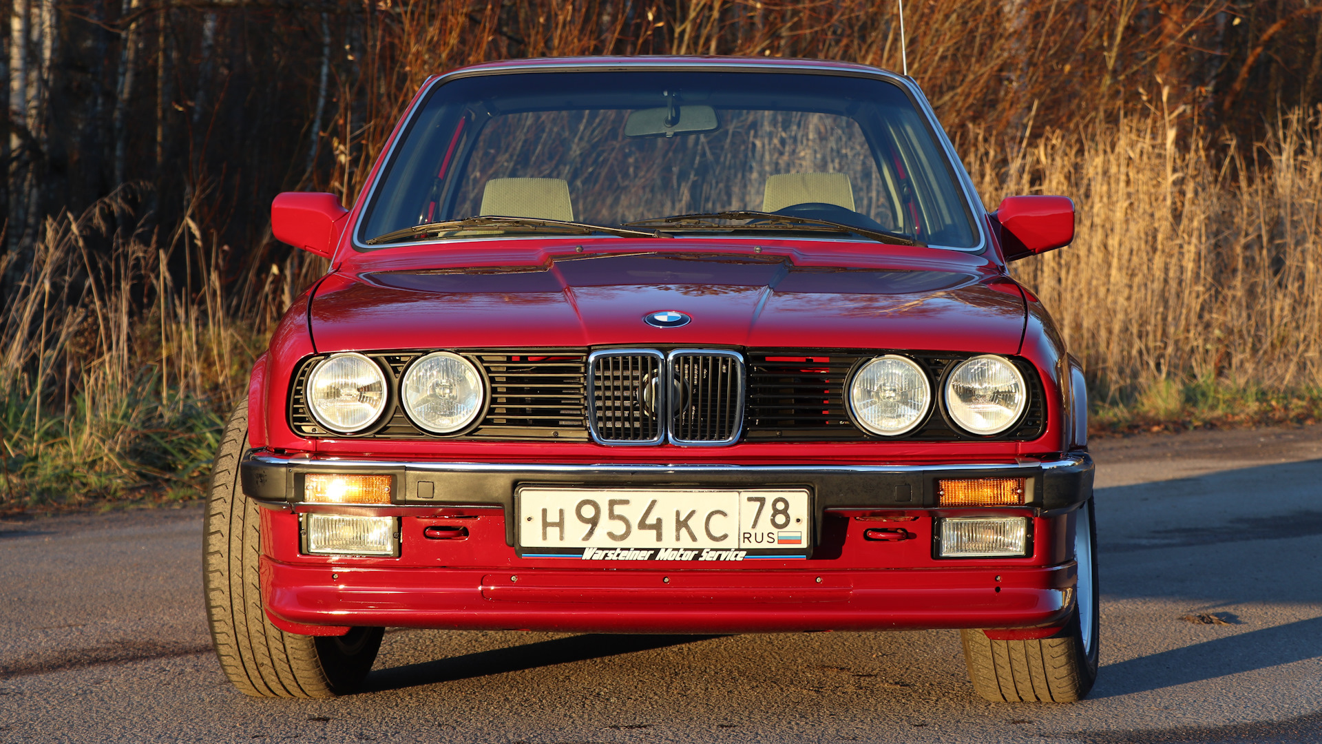

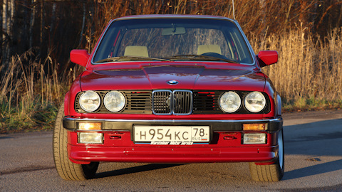

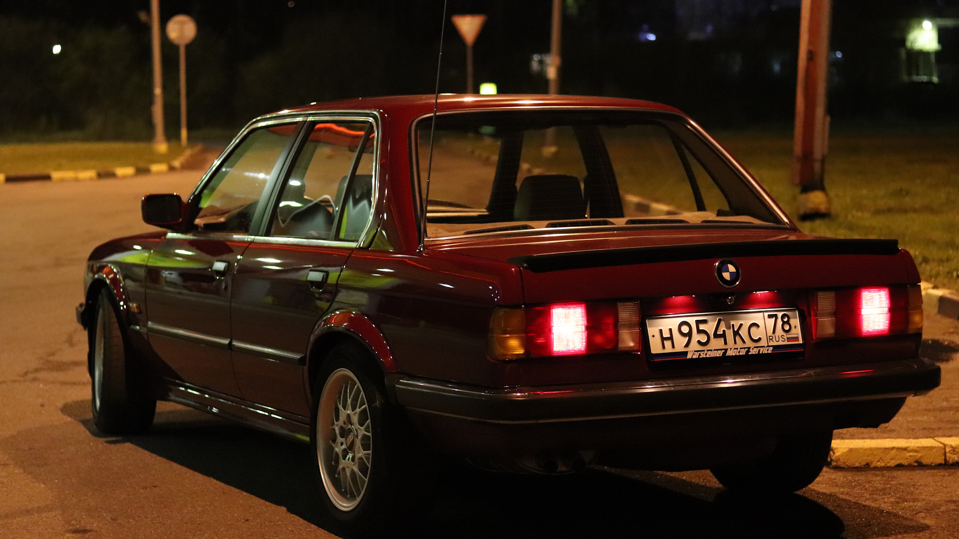

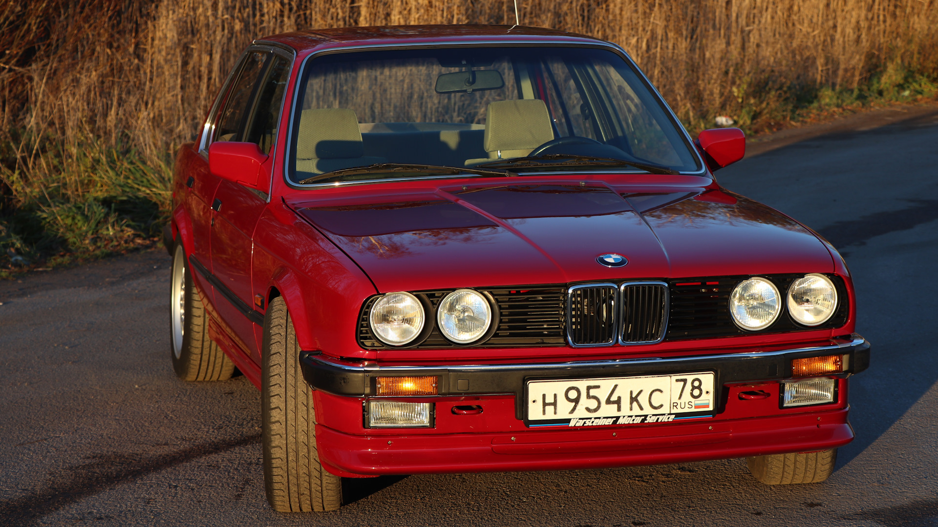

Машина отреставрирована близко к стоку, все детали оригинал или качественные заменители
Спек лист на данный момент:
Стайлинг:
• Юбка передняя комплекта дооснащения Aerodynamic
• Спойлер на крышку багажника
• Пороги IS
• ПТФ
• Покрашена в родной цвет KARMINROT (172)
• Диски BBS RN 001 R16 et38
Подвеска, тормоза, рулевое:
• Занижение 35мм, пружины Eibach Pro Kit
• Амортизаторы Boge Turbo
• Переход на 5х120, спереди 51 стойки, с переходниками под E36 ступицы и суппорта, сзади дисковые рычаги E36 compact
• Редуктор широкий с блокировкой S3.73
• Рейка ГУР E36
Двигатель и КПП:
• Строкер 2,7л на основе m20b25 (колено от дизеля, поршни от m50b25)
• КПП Getrag 260
• Радиатор большой тропик Behr
• Оригинальный комплект переноса АКБ в багажник
• Короткоходная кулиса by Warsteiner
Салон, электрика:
• Электролюк
• ЭСП на 4 двери
• БК потолочный с панелью
• БК 6 кнопочный с термометром
• Центральный замок
• Руль МТ1 маленький
• Дверные карты, ковер, бежевые сток
• Салон: передние кресла — Recaro, диван с подголовниками.
• Магнитола BMW Bavaria C Reverce RDS
• Родная оригинальная электроантенна
