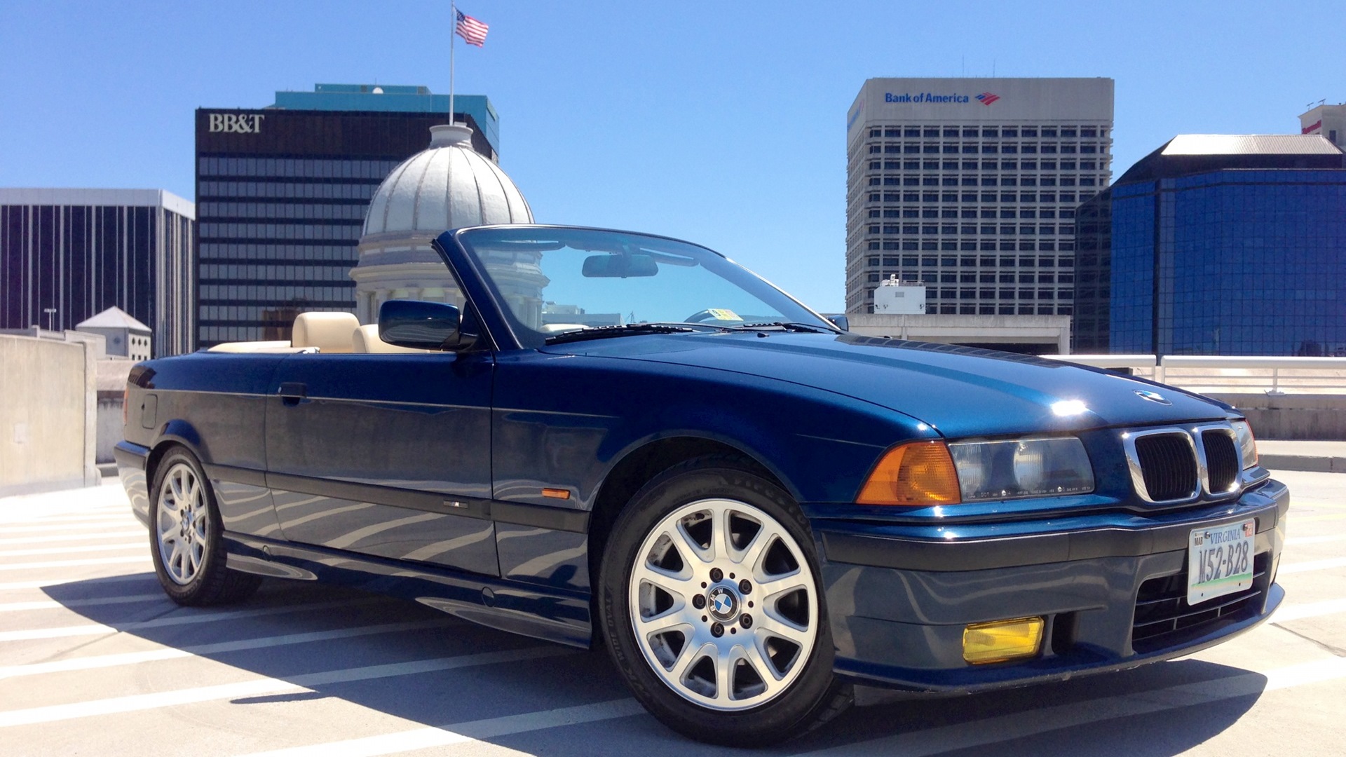

Кабриолет покупался не случайно…
Однажды, будучи в одном из тёплых и солнечных штатов, мои знакомые дали мне машину, покататься. Это был кабриолет Mercedes SLK 230 kompressor.
И с первых метров я понял, что никакой другой тип кузова я для себя не хочу…
Вернувшись домой, в Минск, Беларусь, я продолжил свой проект над, тогда ещё моим, седаном BMW Е36.
Кузов Е36 — это моя болезнь… многие знакомые спрашивают, зачем ты тратишь деньги на машину около 20-ти лет, им меня не понять никогда)
Те, кто знают меня, те помнят, чем именно выделялся мой седан. Снаружи ничего особенного, кроме занижения и частичного М-пакета, но внутри я дооснащал его, чем только мог придумать, НО! не выходя за рамки оригинального вида и функционирования. Но не об этом речь)
С момента возвращения домой, в голове уже было представление о том, как выглядит моя идеальная машина.
Итак, в один день, обстоятельства заставили меня продать мой любимый седан и уехать. Но я знал, что это только начало.
Искал я этот кабриолет долго… Месяца четыре лазил по всем сайтам, ездил на аукционы… Готов был проехать 300-500 миль, только чтобы купить то, что я хочу.
Но судьба решила сделать подарок и эта машина была найдена в 15-ти минутах от моего дома :)
Сразу после покупки, были заменены сцепление и карданный вал, убито было и то, и то)
В остальном, машина была в заводском состоянии, все резинки, все пистоны на местах, в проводку никто даже и не пытался лазить, что для меня, как для электрика Е36, было просто манной небесной))

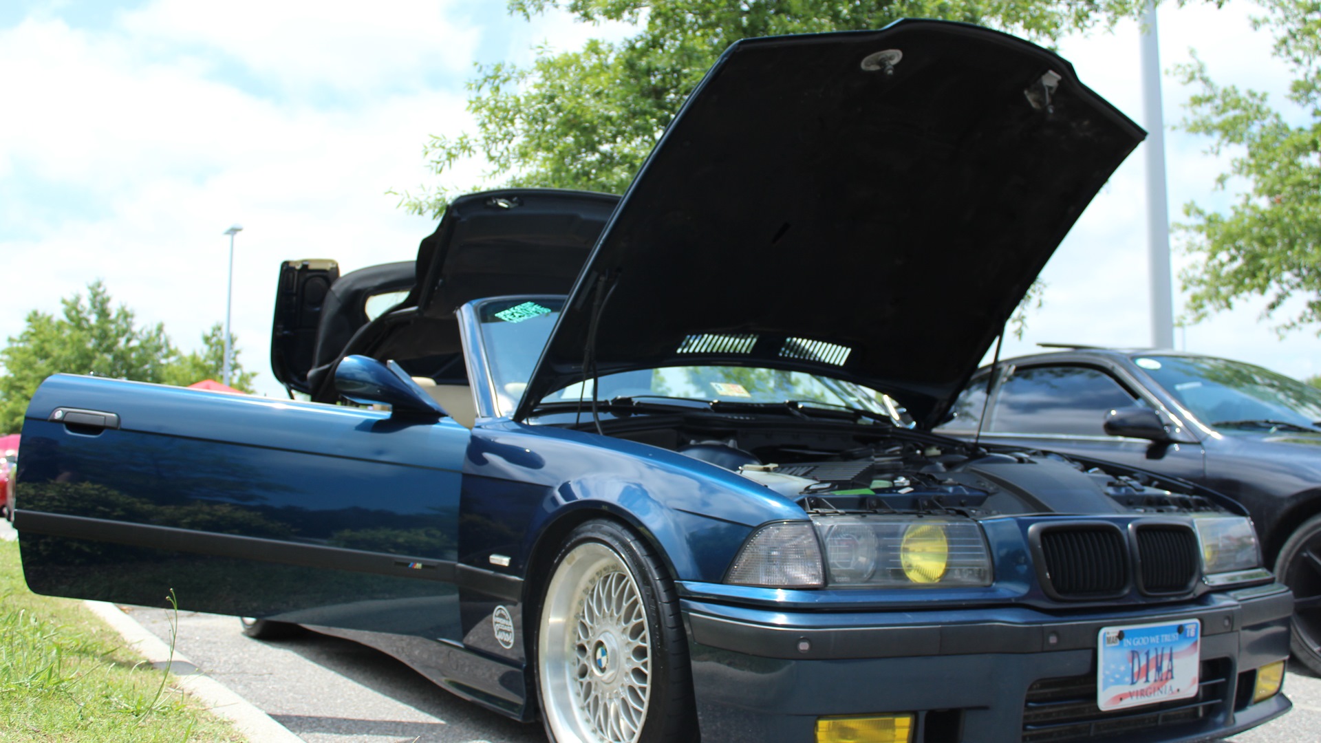

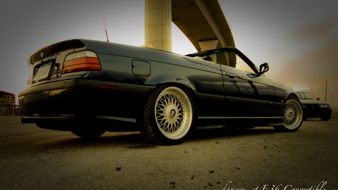

Мои дооснащения и апгрейды:
1) выхлоп М3 3.2L
2) редуктор с блокировкой от М3 3.0L 3.15 (позже заменён на 3.91 LSD)
3) передние аммортизаторы Koni yellow (регулируемые)
4) пружины по кругу М3 3,2.
5) стабилизаторы М3
6) опоры аммотртизаторов со смещённым центром М3 3.0 (только по кастору)
7) сайлентблоки передних рычагов со смещённым центром М3 3.0.

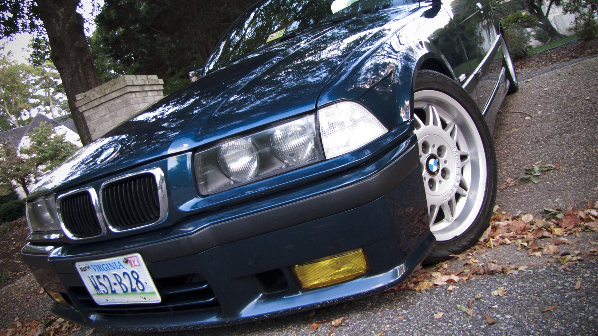

8) жёлтые туманки
9) оригинальная акустика Harman Kardon
10) Белая оптика (поворотники)
11) Передние рычаги от М3 3.2л
12) Пружины по кругу H&R Sport
13) Полиуретановые задние плавающие сайленты
14) Впускной коллектор от М50
15) Чип-тюнинг
16) Жёлтый дальний свет
17) Ксенон 4300к в ближний

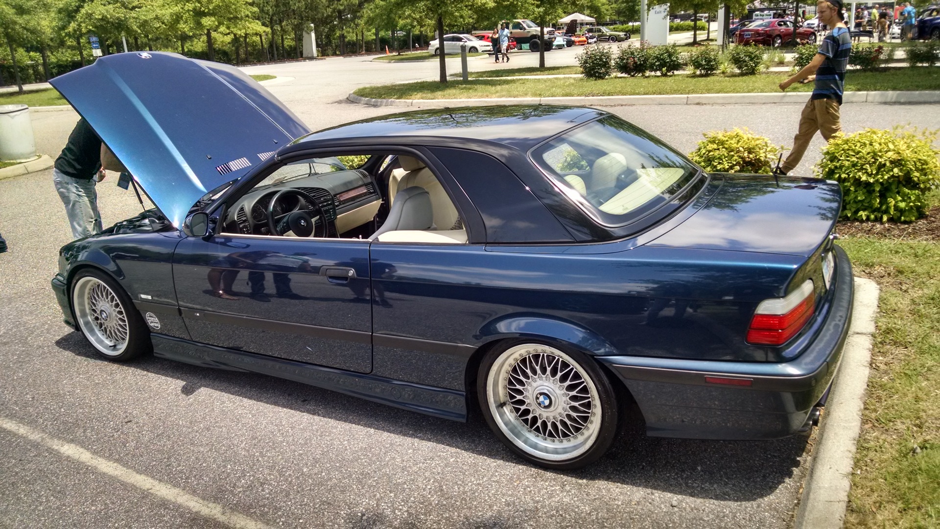

18) BBS Style 5 R17 8J
В ближайших планах:
— коллектор М50 — СДЕЛАНО
— чип-тюнинг — СДЕЛАНО
— BBS RS — СДЕЛАНО
— Фары Bosch линза — СДЕЛАНО

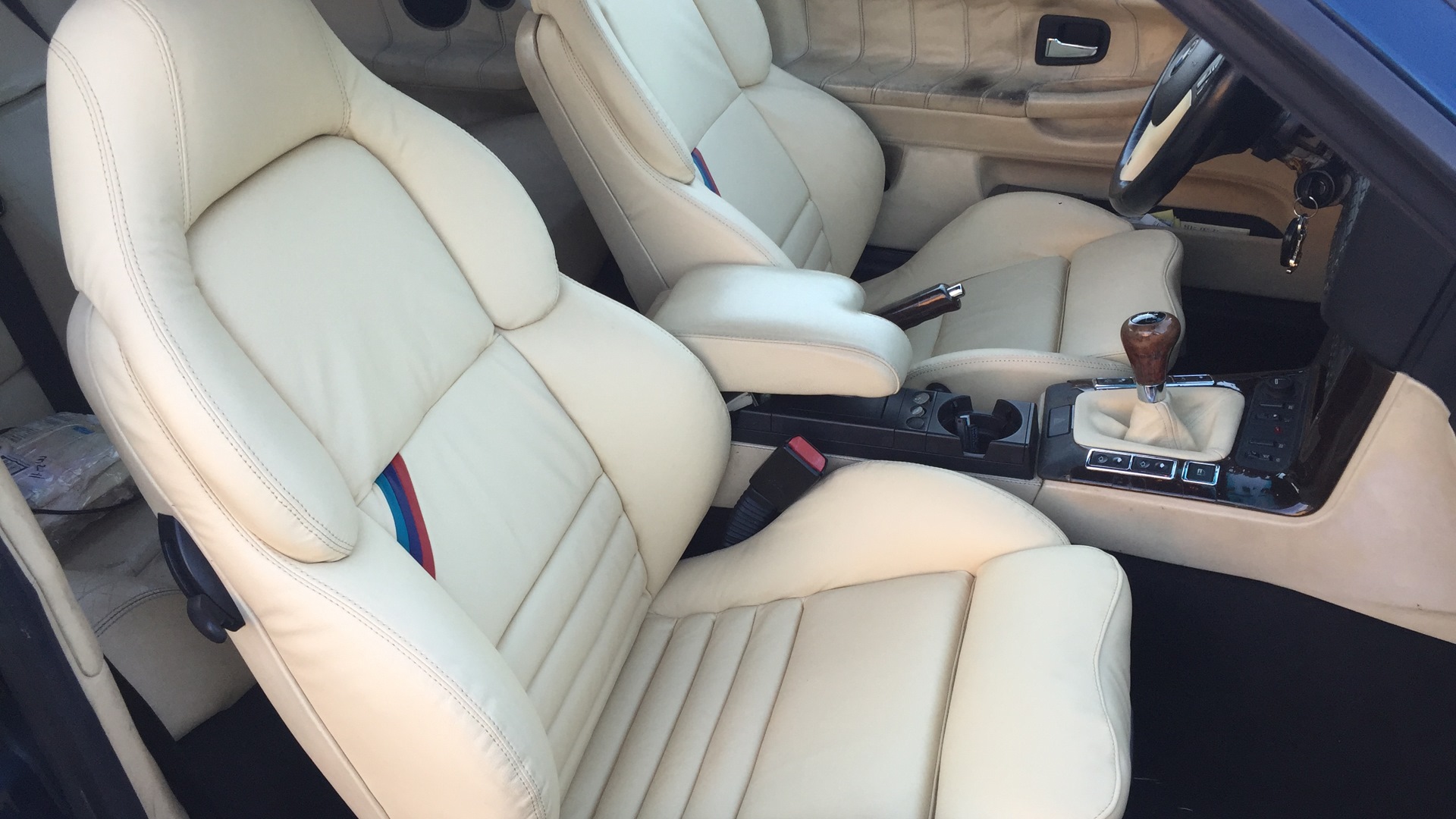

— восстановить или перешить салон (передние сиденья перешиты)
