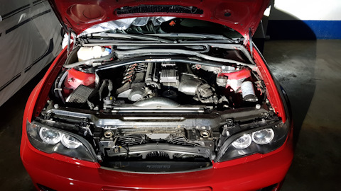

Пока искали течь — поймали в кадр
Тест никакой не нашли. решили, что проблема в пробке расширительного бачка (новую же поставили)… итого — повторно заменили. Ждем новый ЭБУ мотора… Красный — очень сочный!

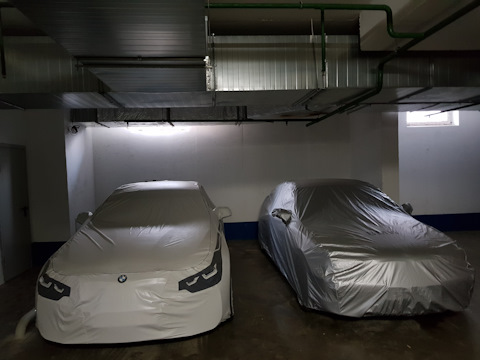

Спят усталые игрушки… но некоторые ссуться, мать их…
Вчера красная приехала с перекраски переднего бампера (косяк после покраски вылез) и полировки… Уснула до переброски на установку нового блока управления двигателем… Утром позвонил охранник… ссыться…
