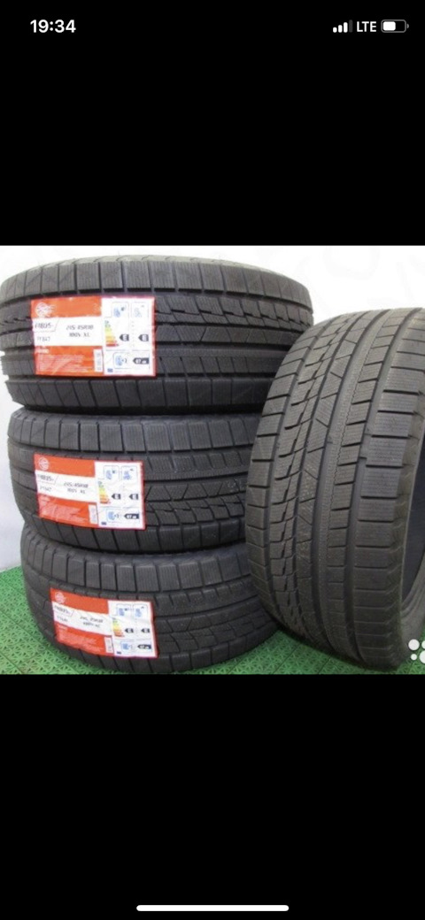

Зимние шины Кетай! FireMax R18 разноширь
225\45\18 255\40\18 Резина кетай! Решил взять на пробу комплект кетайской резины, денег на нее много жалко, а ценник был всего 20000. Резина копия кажется бриджстоуна, очень мягкая и хорошая на вид.…

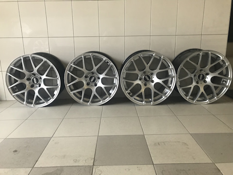

Долгожданные VMR 710
Купил и забрал диски сегодня, на днях поставлю, лучшие диски по моему вкусу для тройки(четверки) R18 J8.5, j9.5 Et 30, et 35

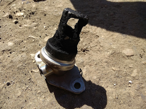

Помыл впускной коллектор и удалил вихревые заслонки.
Забыл отписать про эту процедуру перед прошивкой, да и не фоткал, поэтому фотки украду ) все отлично отмылось, заслонки все выкинул заняло часа 3 вся процедура пишите в лс кому интересно))

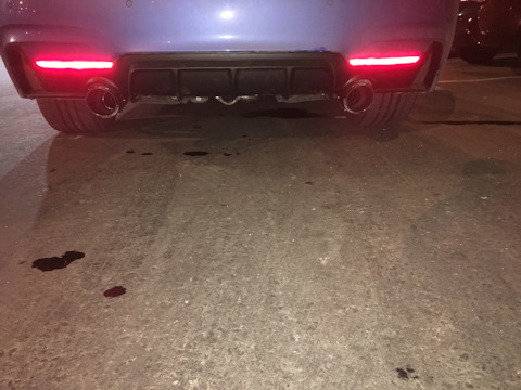

Выхлоп на две стороны bmw f32) o___o -Часть.1
Для начала прикупил идеальный диффузор под это дело в одной чудесно конторе и диф оказался высшего качества за жалкие 7тр) От своего Down pipe-a решил провести полностью прямую трассу, ну как прямую,…

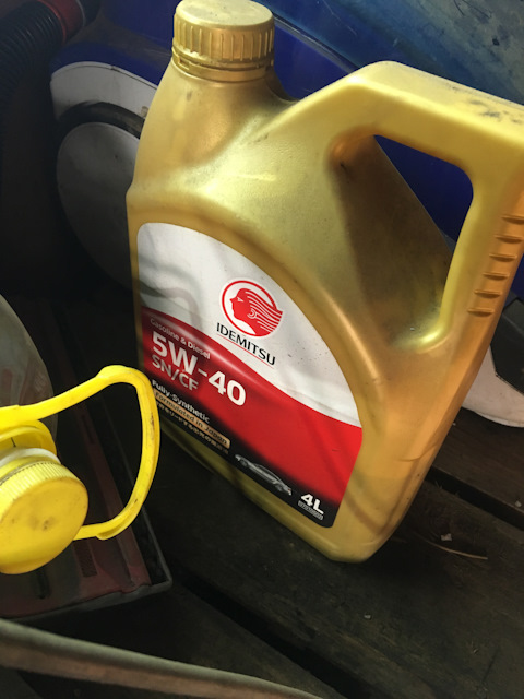

Масло, фильтра — то 47000
Масло idemitsu 5w40 арт.30015046746 Фильтр масло bmw 11428507683 Фильтр воздух ap0261 Фильтр топливный filtron pp976/4 Фильр салон топран 501914755

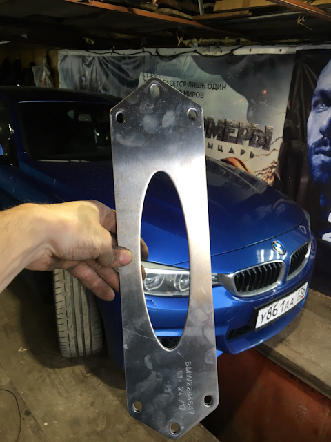

Установил распорку bmw f80 m3
Распорка уже по классике жанра ) ставится под родную распорку ф32 и прибавляет жесткость кузова, на ф30 был ощутимый эффект) Для установки нужна распорка и болты Распорка 33312284647 Болты 6 штук 711…

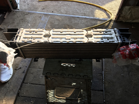

Интеркуллер PPK
Снял защиту и без лишних проблем снял старый сняв два быстросъема и открутив два самореза под звезду T25, затем в обратном порядке всунул ппк
