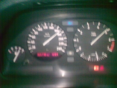

Подготовка к Hi-приборке. Шаг 1 собираем программатор кодера.
Установил я приборку LOW с вроде бы живыми пикселями, да вот беда — как нагревается она, пиксели плыть начинают, и пробег ни черта не видать. Ладно, у меня ещё в этой же посылке лежит HIGH-прибо…
