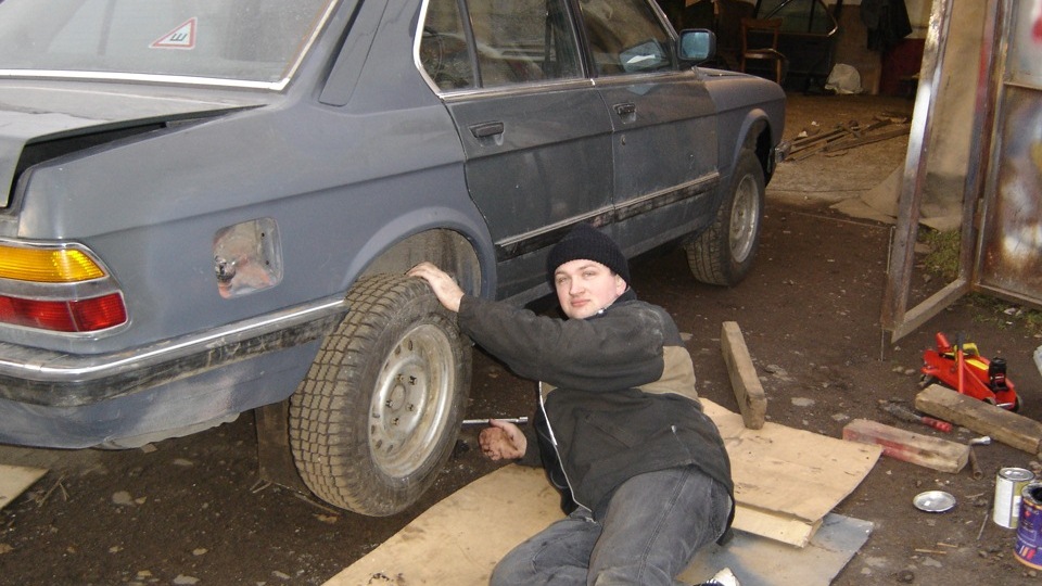

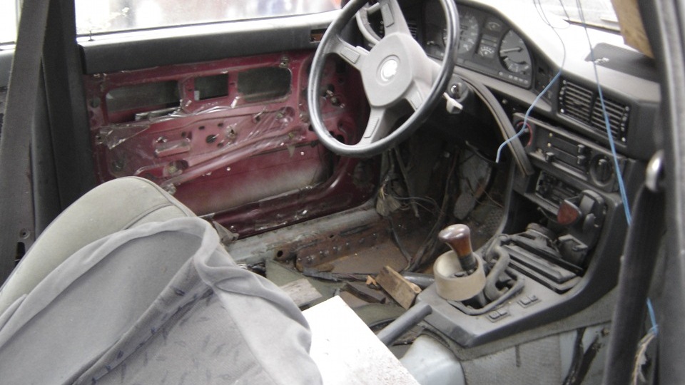

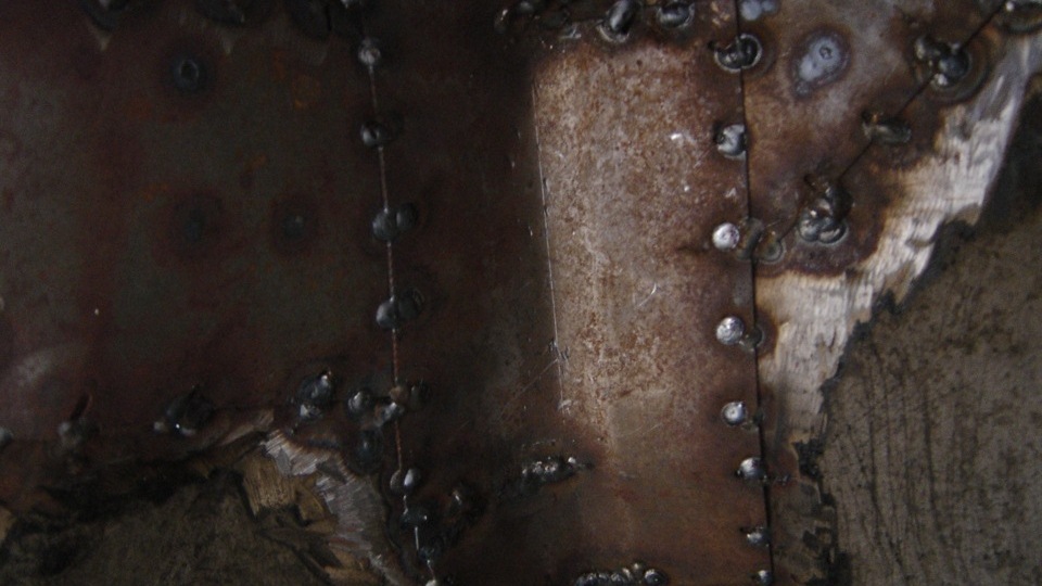

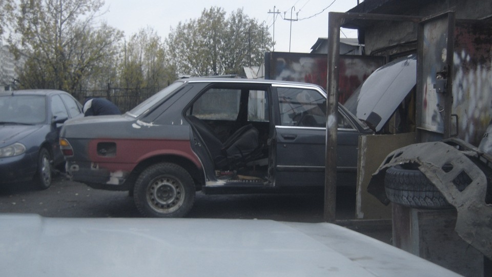

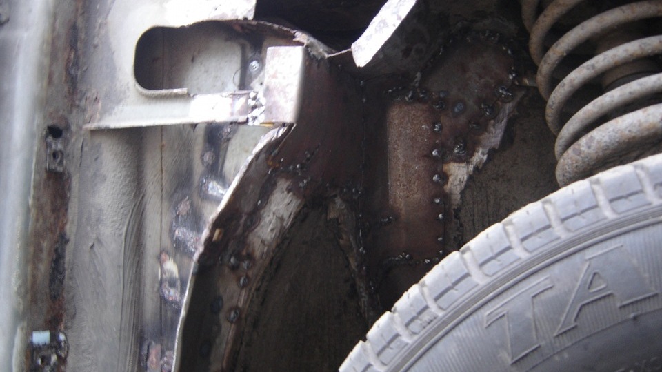

Переварили авто только несколько лет спустя, на фото видно.

800$ переварка и покраска (облили).

0$ замена обоих левых дверей — двери подарил парень из БМВ клуба, а заменили в ходе переварки.
70$ (35$ x2) новые передние крылья
