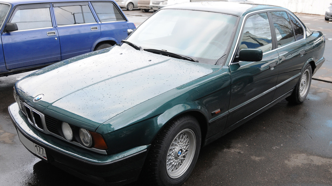

Первая и пока единственная моя машина.
Как купил 15 с лишнем лет назад, так и не могу с ней расстаться. Ну не нравятся мне другие модели авто На этой 200 км/ч летал ( раньше камер на трассах почти не было — штрафы не разу не приходили) — классно! Врать не буду, больше 200 не летал — наши дороги ( трассы) и сейчас не совсем подходят для скоростной езды, а раньше тем более.
Время позднее. В следующий раз ещё что нибудь напишу.
- Двигатель 2.5 бензиновый, 192 л. с.
- Задний привод
- Машина 1992 года выпуска, была куплена в 2001 году
