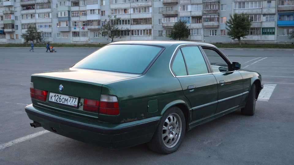

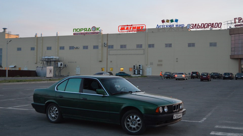

Приветствую всем любителей марки BMW!Пока строится мой главный проект так сказать века опять не выдержал и купил еще одну е34 душу отбить, если можно так выразится.Купил её чисто случайно не думал, что выйдет видать судьба)
Из того, что нашел не стандартное по заводу присутствуют
1.Задатки кондера последних годов это плюс, ток нет проводки к нему минус((
2.Блокировка интересное решение первый раз на АКПП вижу.
3.Салон комфорт черная пожившая кожа с боксом
4.Диски 46й стиль 16 с е46 М3 самого удивило)))
5.Акпп с bmw e39 это и плюс и минус(думаю переделывать)
6.Нашев историю этой машины давнюю с драйва и пообщавшись с хозяивами понял, что это её 3й мотор правда капиталенный М50B25.Компрессия замерена еще при покупке, как и давление во всех 6 горшках 14!

Сделано уже за месяц.Пригнал автомобиль за 1000км от дома поставил на учет и наездил уже 3200км.Полет нормальный!Поменял подушки и лопнутую лапу двс справа нашел косяк.Снял все ковры и обработал днище в салоне не грамма, ржи ток 5 ведер песка и 4 воды удалено(((
Планы:
1.Обработать днище в салоне. СДЕЛАНО!
2.заменить опоры ДВС СДЕЛАНО!
3.Решено сделать его ваносным уже ведется такая работа в этом направлении
4.Снять всю подвеску переднюю для проверки правда от старого хозяина))
5.Собрать идеально чистый салон
6.Протестировать кондиционер
7.Проверить фиксатором валов положение ГРМ(положено каждые 40тыщ км), давление топлива, поменять свечи, фильтра и прочую мелочь сеточку))
СДЕЛАНО!
Ну думаю эт пока минимальный список задач и хотелок)
