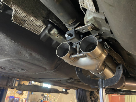

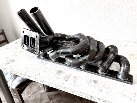

М50 турбо. Выхлоп
Настало временя сварить выхлоп, за основу была взята 304 нержа 2мм толщина и 85мм в диаметре, маловато наверное, но на мои цели хватит 😂 В конце банка HAMANN, оригинальная, звук просто полу…

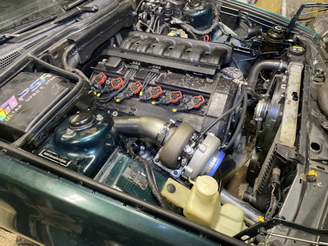

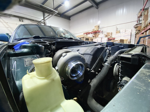

Сборка турбо м50. Форсунки, коллектор, интеркулер, примерка
Сезон уже близко и хочется собрать турбо в самом начале, чтобы успеть настроиться. Прошлый сезон был удачно про*бан из за сборки мотора, но всему свое время. И так, погнали: Ранее мною были приобр…

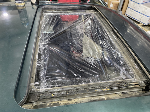

Переход на электролюк. High проводка
Когда занимался сваркой кузова, закупался запчастями для Эл. Люка. Купил кнопку, мотор люка и хотел все это дело поставить, но когда уже собрал салон, понял что проводки там нет) и отложил это дело.…

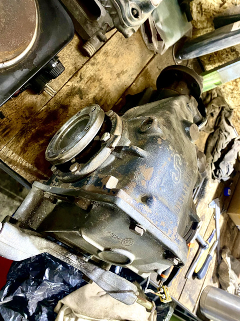

Ништяки к новому году. Редукция
Всех с наступающим! Товарищ Купил 34ку, всю разобрал и занимается сваркой кузова. Обнаружив у него редуктор с буквой S я очень попросил дать его мне попользоваться, под предлогом вернуть такой же…

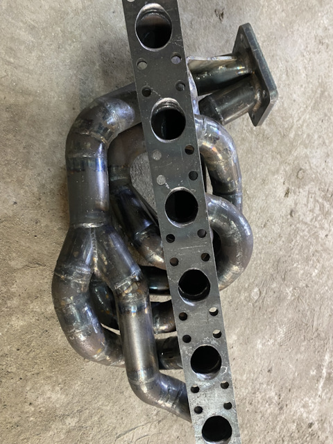

Доработка турбоколлектора м50
Езжу на машине каждый день, иногда занимаюсь подготовкой к установке турбо. Замерили длину косы м50, будем плести под январь с нуля. Была мысль сделать кроилово штатной проводки под катушки, форсу…

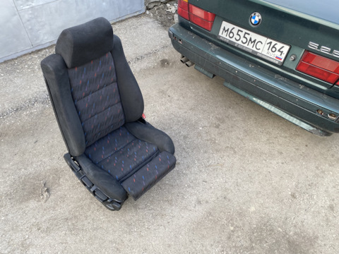

Перешив сидушки, sportlimo
Пока собирал мотор, была снята нижняя часть водит. Сиденья и отдана в перешив! Напомню, что весь салон был восстановлен до этого( предыдущие записи бж) оставался только низ. Кстати, пока о…

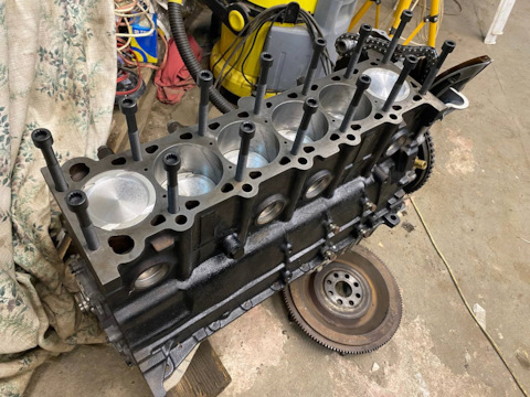

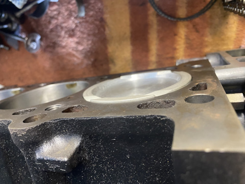

Вопрос к знатокам м50Б25. Поршни.
Турбо низ собран. (Чуть позже выложу подробную запись бж) в общем, после сборки поршень выпирает из блока на 1мм, поршня автовельт pn50152 По Кшм 135+37.5+38.2=210,7 также с блока снято 0.15мм, итого…

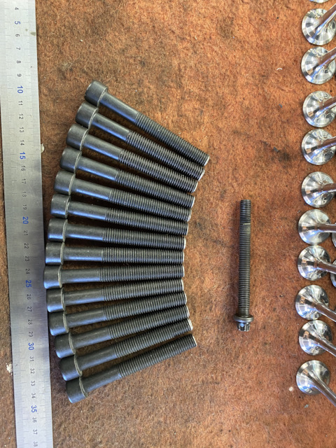

Подготовка М50 к турбо, запчасти, разбор двигателя
Изначально, когда я начал собирать комплектующие к турбо мотору, хотел задуть в сток мотор, откатать сезон и после залезть в низ, дабы подготовить мотор под более высокий наддув. Когда примерял турбо…

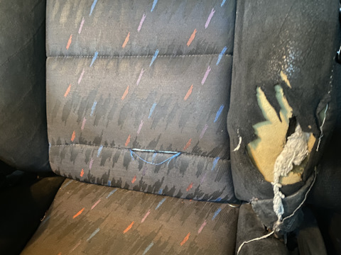

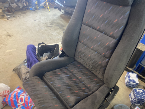

Восстановление Салона
Многие уже видели, в каком состоянии было водительское сидение. Время пришло. Так как ткань сидений достаточно редкая, пришлось попотеть, чтобы найти её в продаже. Живой Салон на авито висел за…

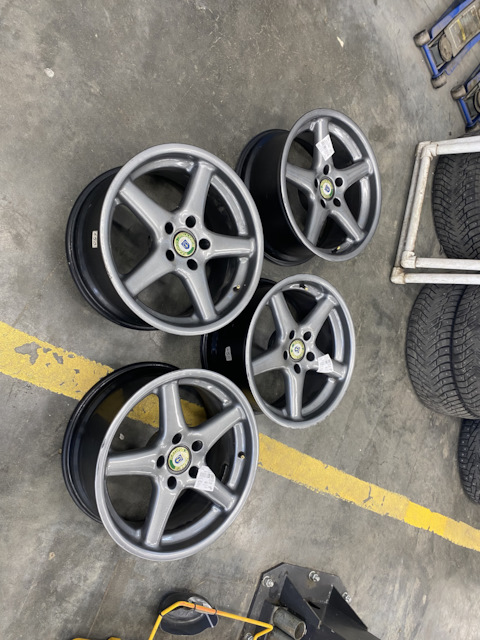

Ох как много в этом слове. Колеса
Начиная с того момента как я ее загнал на переварку порогов и затем на покраску, каждый день я задавался вопросом какие колеса одеть. И вот уже после начала сезона появились в продаже оригинальные ra…

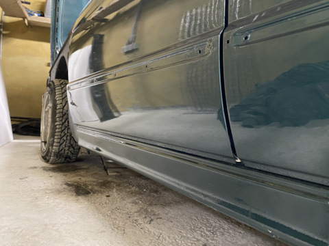

Перекрас. подготовка к сборке, пластик
Ребят всем привет, в общем после первой покраски отвез машину на перекрас, и о чудо! Двери и пороги были нормально покрашены. Прошлые недочеты поправлены. Есть не много мусора, видимо мой совет побры…
