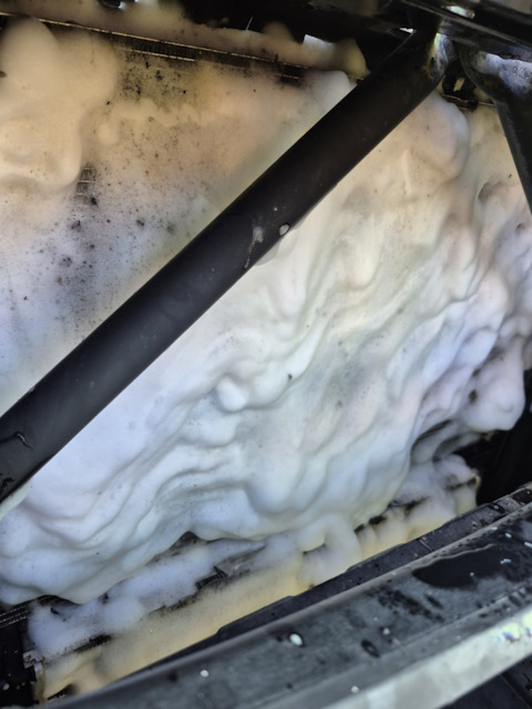

Мойка радиаторов
Решил помыть радиаторы без снятия ( знаю что это не очень эффективно) но всё же, открутил 6 болтов сверху бампера, достал ноздри, снял карлосона ( его тоже почистил ) обильно пролил водой без давлени…

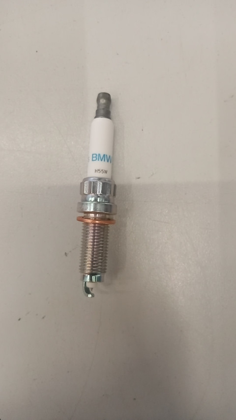

Свечи и катушки
Заменил свечи и катушки на оригинал, для замены нужна спец головка 12 лучевая на 14,

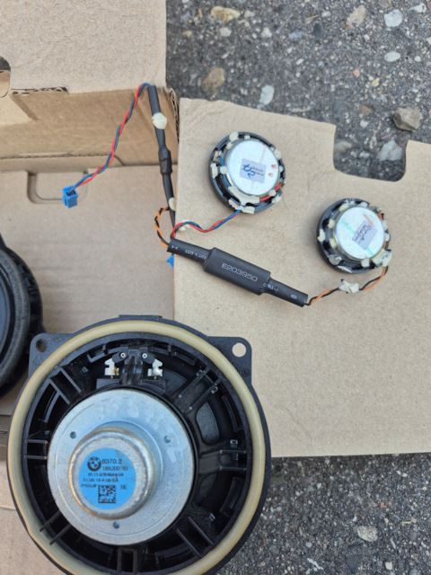

Музыка
Установил вч и сч от hi-fi, (стояло обычное стерео ), разница ощутимо изменилась, в дальнейшем поставить центральный вч с сч и в задние стойки той же марки и запитать это всё от усилителя )))) дальше…

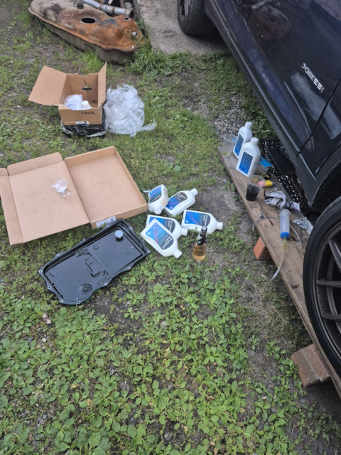

Замена масла в акпп
Масло менял сам на оригинал от зф, машину выставил по уровню поддон был в уровень, слил старое масло около 5.2 литра, открутил старый поддон, всё замыл, поставил новый поддон момент и правильность за…
