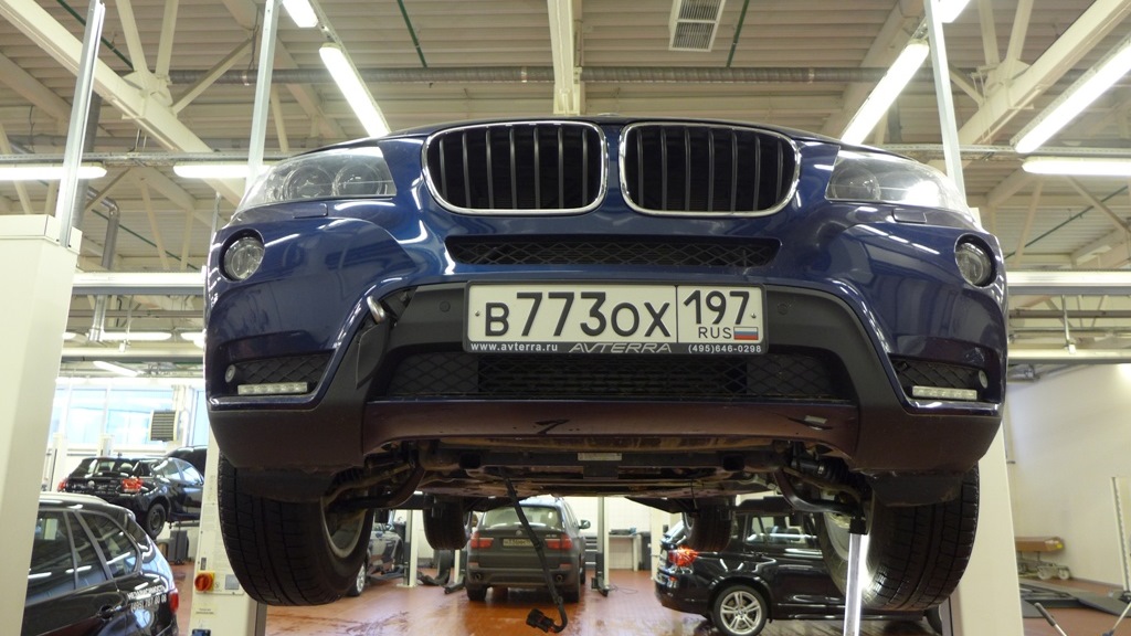

Уже через месяц был вынужден обратиться к официальному дилеру BMW Независимость со следующей неисправностью – в салон стали поступать выхлопные газы, соответственно со всеми вытекающими признаками отравления – головная боль, привкус на языке, слезящиеся глаза.
При обращении мастер официального дилера BMW Независимость принял машину, она пробыла якобы на диагностике больше 5 часов, после чего мне ее выдали со словами – мы ничего не нашли (и скорее всего и не искали), просто у вас калининградская сборка и однозонный климат, типа это нормально для этой версии, что запахи проникают в салон.
Через несколько дней отраввился выхлопными газами снова. Снова поехал к официальному дилеру BMW Независимость – отдал машину опять в ремонт, сначала сказали, что опять ничего не нашли, но после того, как написал письмо в БМВ Мюнхен — сказали, что будут искать причину.
Причину искали 15 дней и в итоге выяснилось что отсутствовала с завода прокладка между коллектором и катализатором и из-за этого и тянуло выхлопными газами в салон (со слов инженера данную прокладку забыли поставить на заводе Автотор). Заказали эту прокладку из Германии.
28.12 дилер BMW Независимость машину мне отдал. Мастер сказал, что все вроде бы все устранили и предложили поездить и посмотреть, исчезла ли проблема. Как оказалось – что нет, опять продолжалась эта ситуация с поступавшими выхлопными газами в салон.
30.12.2011 года опять приехал в BMW Независимость, претензии до них уже дошли – за машиной закрепили нового мастера и после этого вроде сдвинулось дело – машину из ремонта BMW Независимость отдали 2 января, и наконец все стало нормально – можно было ездить.

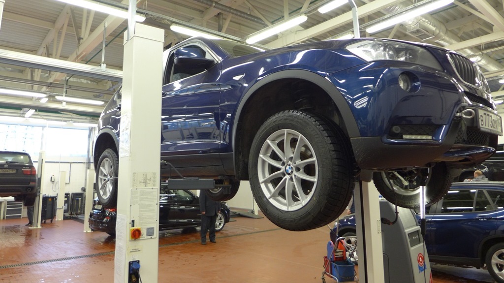

В этот раз в ремонте машина провела в BMW Независимость 48 дней, в двигателе заменили цепи, успокоители и звезду (оказывается об этой проблеме с дизельными моторами BMW 20d известно уже давно, с 2007 года, BMW АГ уже четыре сервисных мероприятия выпустило по замене некачественных деталей данного мотора, но отзывную компанию не проводят не смотря на то, что проблему так и не удалось решить), также заменили рулевую рейку (по ней в США также проводилась отзывная компания и в настоящий момент уже шестой вариант рейки выпущен, но проблема так и не решена), заменили обе передние пружины (оказалось, что они из бракованной партии и поэтому машину тянуло вправо). Документов по проведенному ремонту опять не выдали, ограничились ксерокопией заказ-наряда с перечнем заявленных мной неисправностей.
В декабре 2012г. опять пришлось приехать в BMW Независимость со следующей неисправностью – стала постоянно загораться надпись о неисправности АКБ, о ее низком заряде. В морозы печка и подогрев сидений переставал работать. Машина пробыла в ремонте 3 дня – мастер BMW Независимость сказал, что причиной разрядки АКБ стал спутниковый охранный комплекс BMW, он же Цезарь-сателит, и они его теперь отключили и демонтировали, чтобы он не разряжал аккумулятор машины. Документов по проведенному ремонту опять не выдали, .
В феврале 2013г. очередной визит в BMW Независимость – после замены рулевой рейки и пружин в передней подвеске, было неровно установлено рулевое колесо (со слов мастера нужно было сделать сход-развал) – оно было отклонено вправо. BMW Независимость исправил эту неисправность за два дня. Документов по проведенному ремонту опять не выдали.
В апреле 2013г. возникла очередная неисправность в системе рулевого управления — в движении отказал усилитель рулевого управления (электрическая рулевая рейка, горит ошибка EPS), руль стало невозможно повернуть, загорелись ошибки системы рулевого управления.
