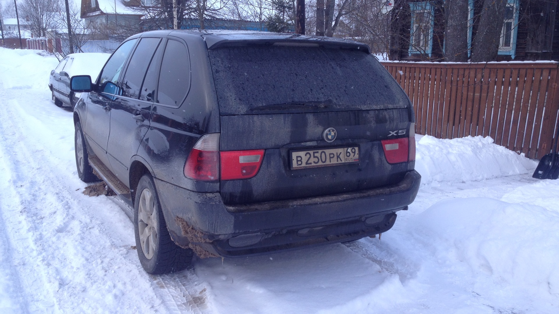

Давно хотел большую, высокую и полноприводную машину. И вот наконец купил.
Искал именно дорестайлинговую машину. Во-первых они все-таки дешевле, чем рестайловые, во- вторых у них постоянный полный привод без Х-драйва. Ну и в третьих 184 силы лучше по налогам чем 218, а на скорость езды в подмосковье это не влияет…)
Искал довольно долго, пересмотрел много машин, большинство из которых были дровами за бешеные деньги.
В итоге была найдена машина 2003 года с навигацией, штатным фаркопом, задней пневмоподвеской и парктрониками.
Ржавчины по низу дверей (больное место) — минимум. Салон не ушатан. Под капотом и снизу все аккуратно, ничего не течет, все на своих местах. Да и хозяин оказался совершенно нормальным человеком. ПРосто ему нужен минивэн.
