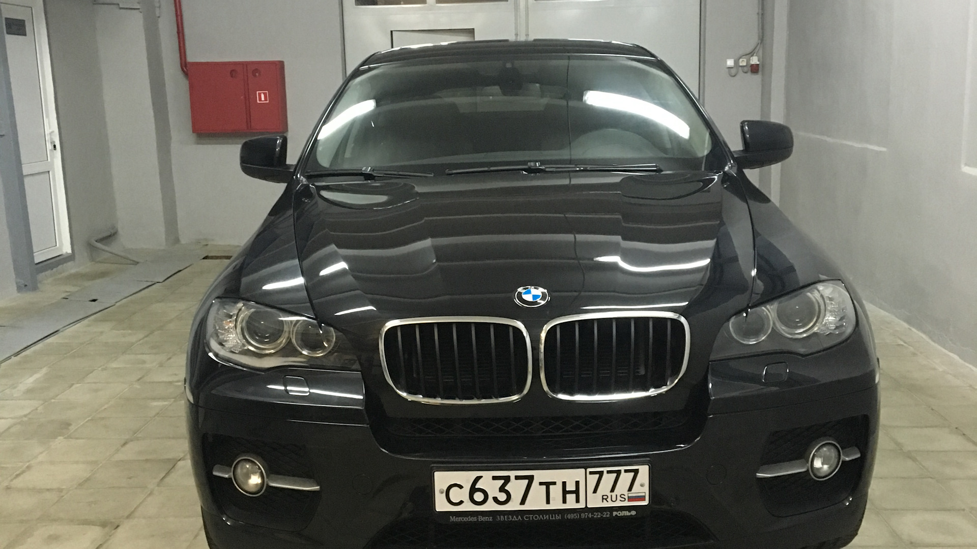

Посли продаже Х5 пытался себя заставить купить 200 но так и не смог себя пересилить и начал искать снова Bmw так как понял что 200 я себе куплю в лет 45-50, нашёл Х6 в рольфе один хозяин пробег до 100 обслуживался у дилера все гуд, но не там то было, купил не успел обкатать на тебе загорается ошибка потеря мощности двигателя, еду в Рольф по дороге загорается ошибка света, перестаёт работать ближний свет, поворотники, стеклоподъемники, приезжаю делают диагностику приговор замена форсунок и Блока фрм по гарантии, Блока в наличии нет ждите 2 недели, забираю машину через 2 недели при сдачи машины мне, мне не понравился запах в салоне на что мне мастер приёмщик ответил все хорошо прогарит масло которое попала на коллектор и все будет гуд, катался две недели запах только усилился и появился стук в районе мотора, снова визит в Рольф диагностика вскрытие показало что умер мотор масло в верхнюю точку не доходило от того что все в коксе(бывший владелец ездил от замены до замены от 15тыс до 18тыс)вот результат решили что вернут денежные средства за автомобиль.Вот так произошло моё знакомство с Х6(((((
