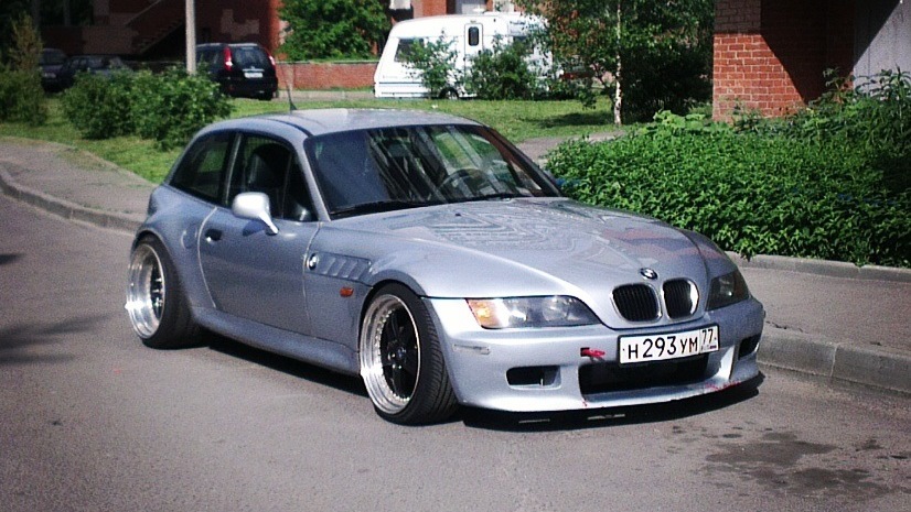

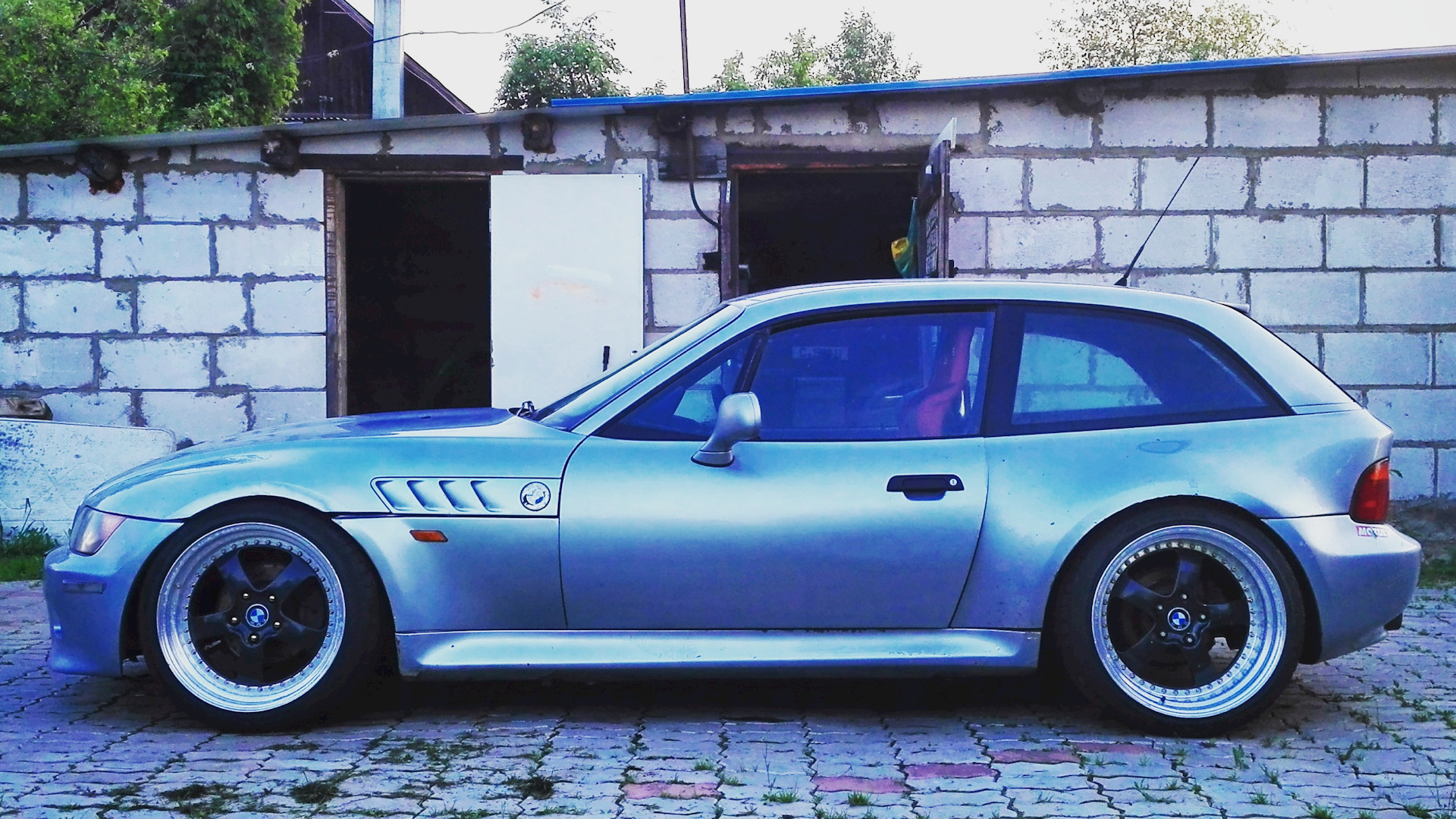

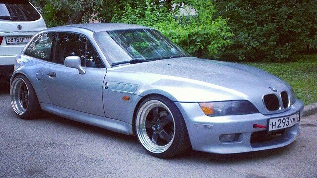

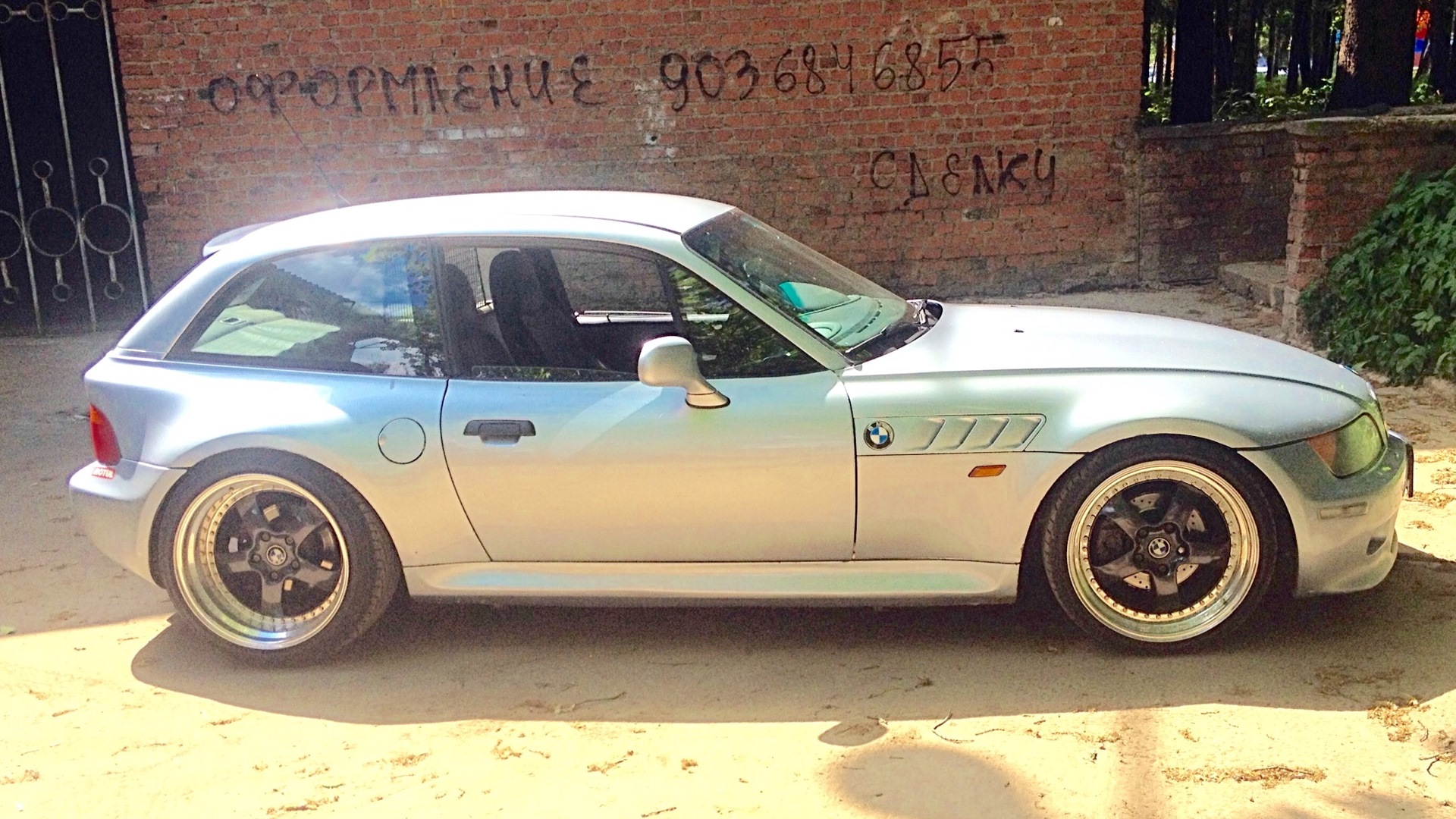

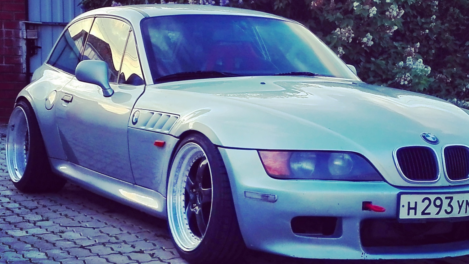

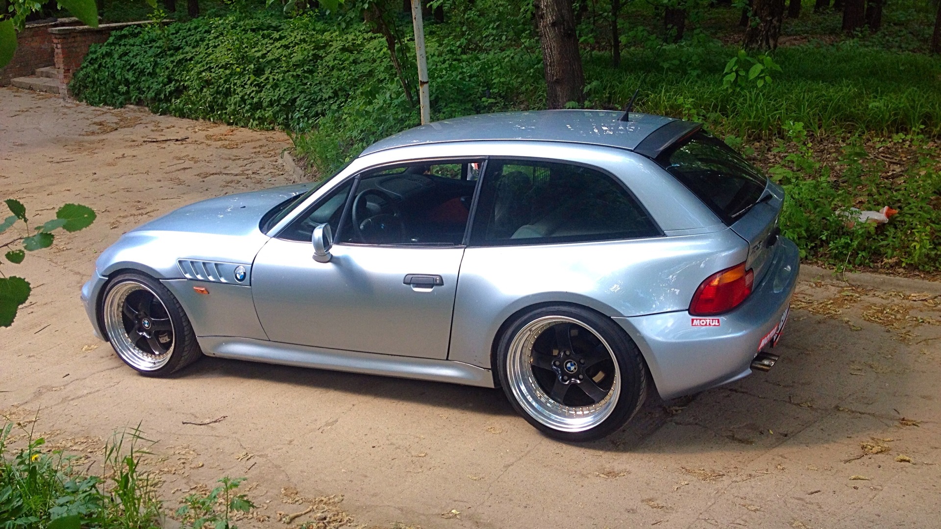

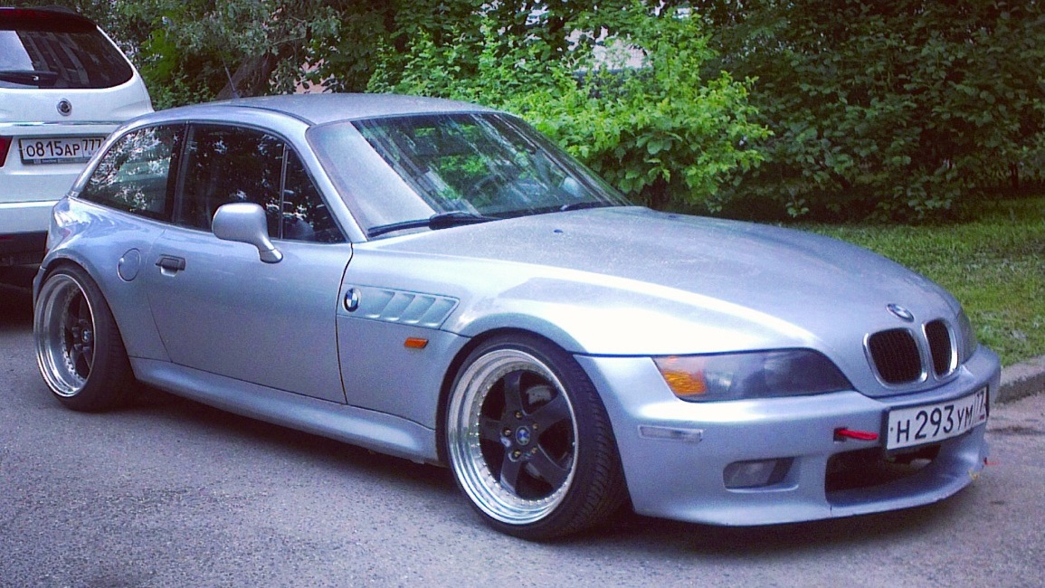

Пришло время выложить краткий список доработок.
Двигатель:
— Впускной коллектор М50.
— Распредвалы ОКБ Динамика 264/256 подъем 10,5.
— Доработаны под валы постели распредвалов и установлены подпятники клапанов.
— Впаен и перепрошит чип в блок управления ДВС
— Вырезаны каты и сделан полный прямой выхлоп.

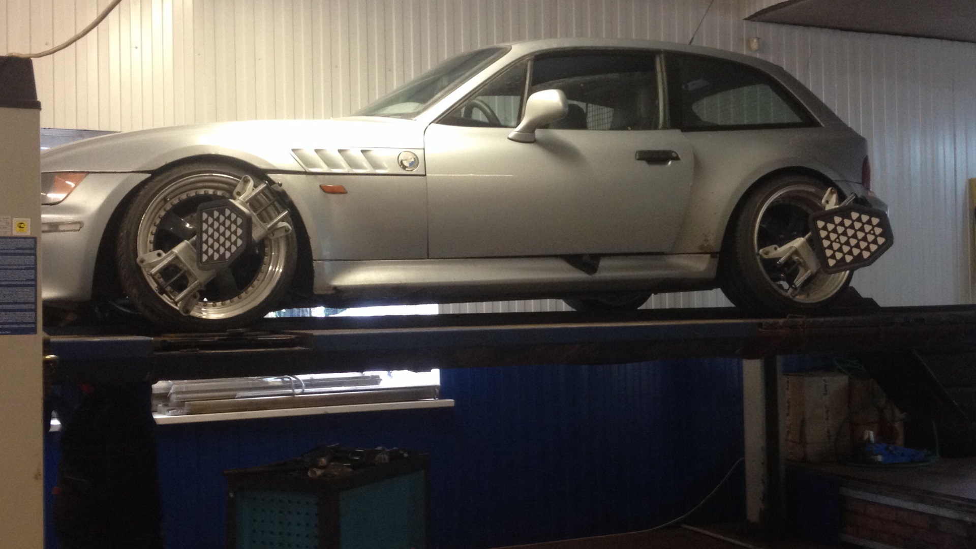

Подвеска.
— Верхние опоры на ШС с регулировкой кастора и развала.
развал в минус 3, кастор в самый угол по подобию М-опор.
— Койлы JOM, но пружины установленны от более жестких — от койлов Тайн HR для 200SX — 12кг.
— Зад пружины HR 10 кг от Е30 на регулировочных опорах от койлов JOM
— Проставки перед 30мм.
— Все ступици переведены на шпильки.

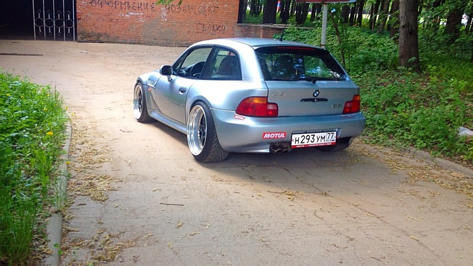

Диски/ колеса:
— ETA BETA AVIOR 18" 5x120 2х-Составные
— перед -9x18 ET 35 — полки 2,25''
— Зад 11x18 ЕТ 22 — полки 4,25''
— резина перед 225/40 R18
— резина зад 255/35 R18
