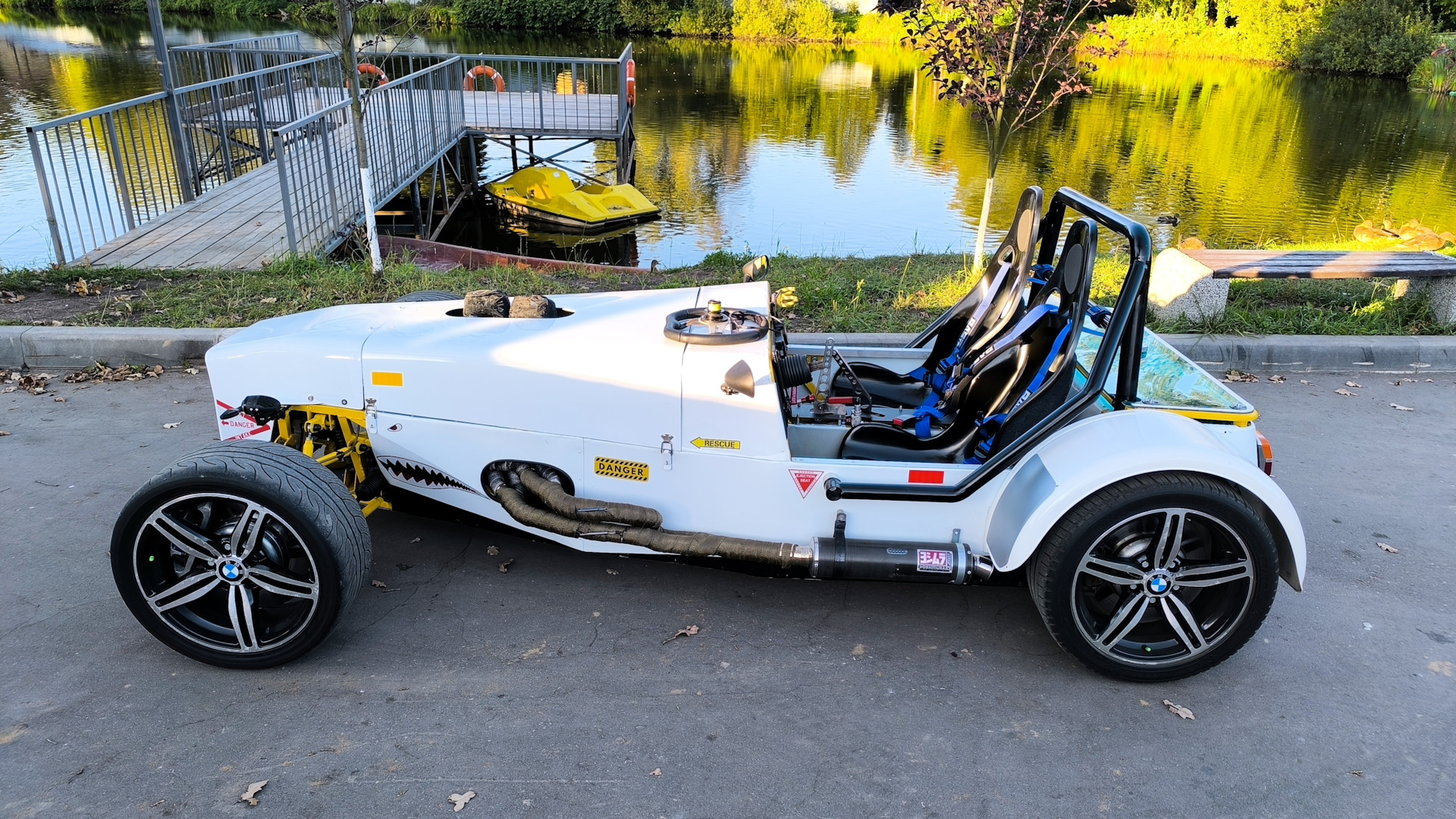

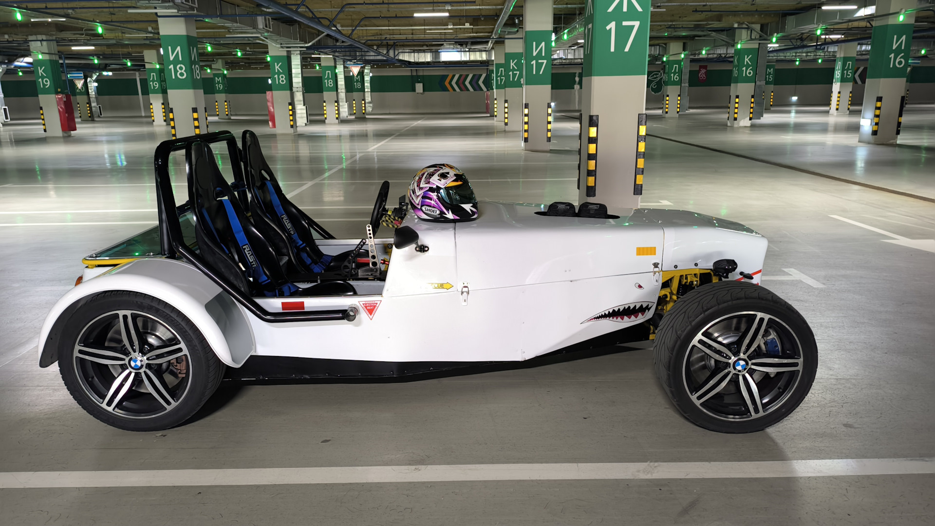

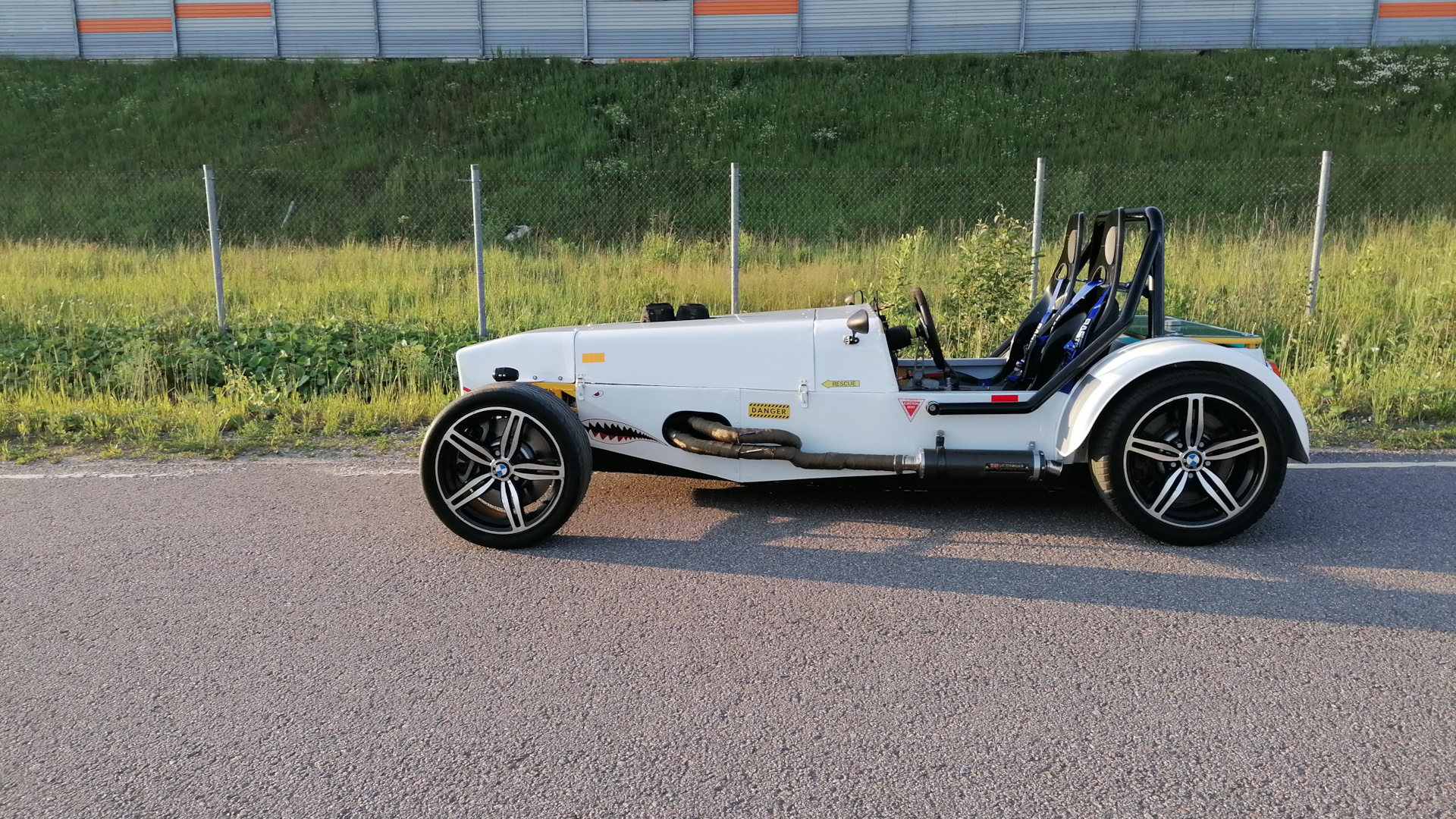

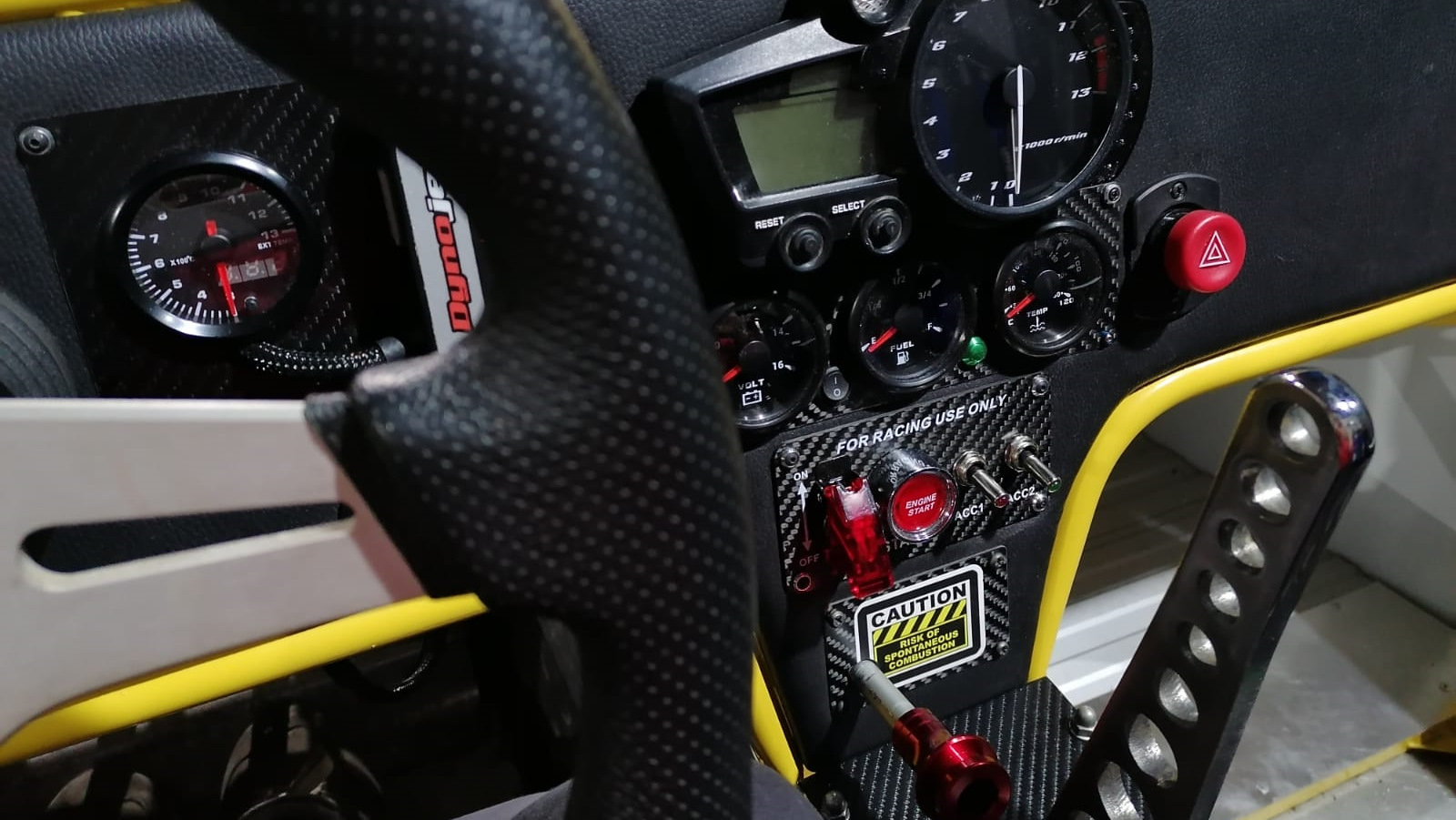

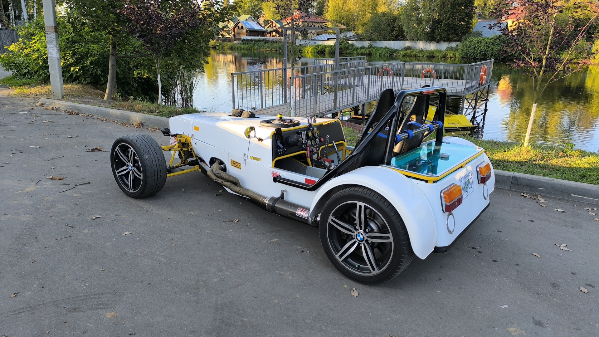

Купил на Новый Год незаконченный проект. Исчезающе редкий Рудигер Интрудер. Сначала решил писать сразу по ходу пьесы. Но видя столько начатых и незавершенных Кейтремов на драйве, притормозил. Сейчас, когда машинка наконец поехала, начну в обратном порядке.

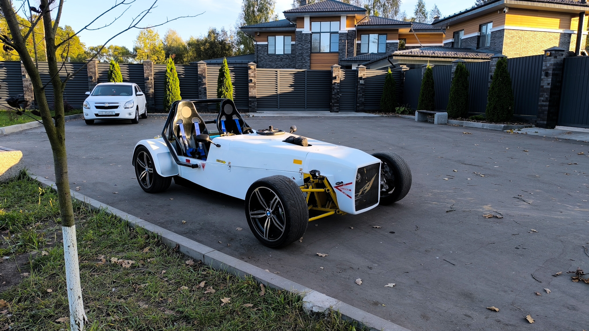

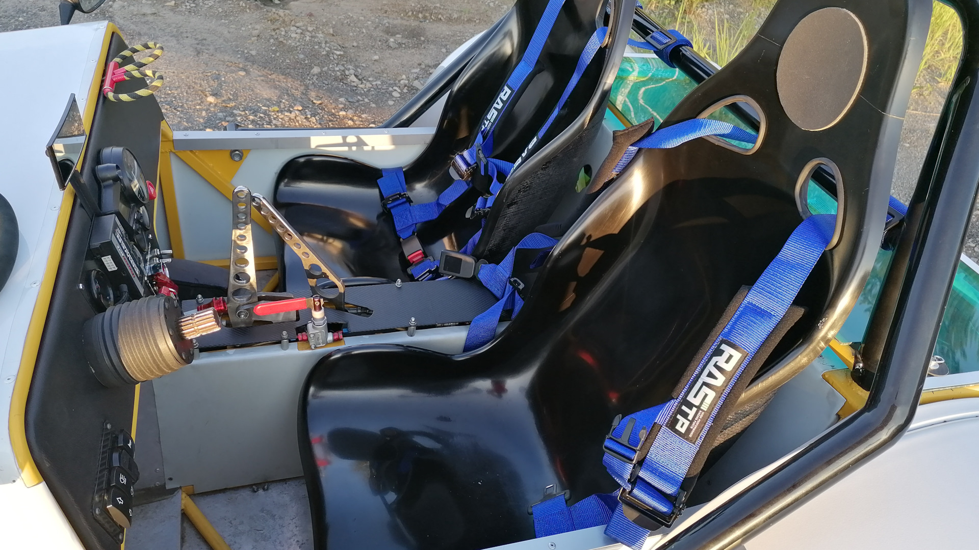

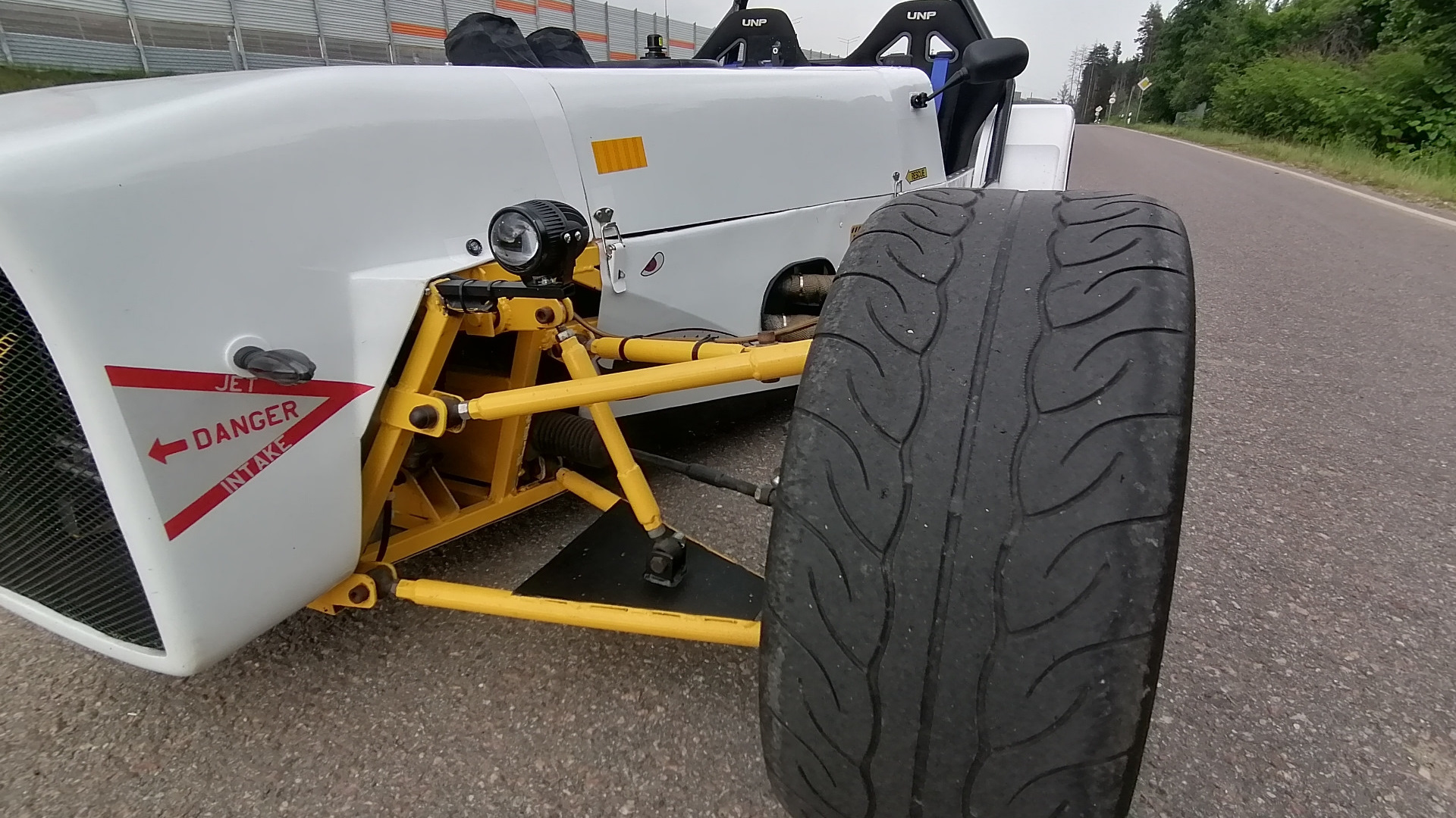

На каноничную британскую семерку моя машина похожа только издалека, и по компоновке. Если габарит британцев спереди 164см, то тут… без малого два метра. Когда я первый раз ее увидел, присвистнул. Не тесный такой Катерхейм…

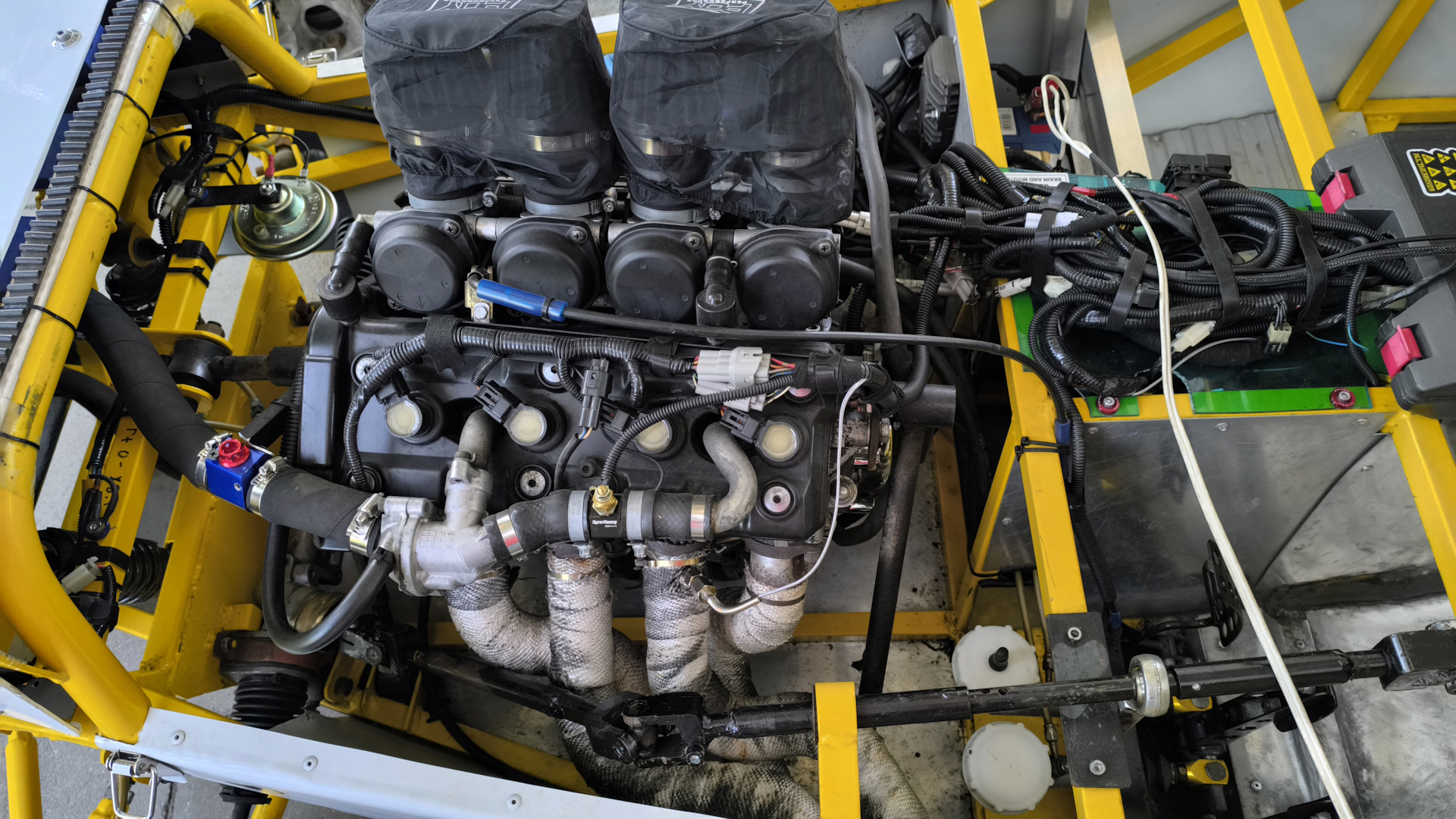

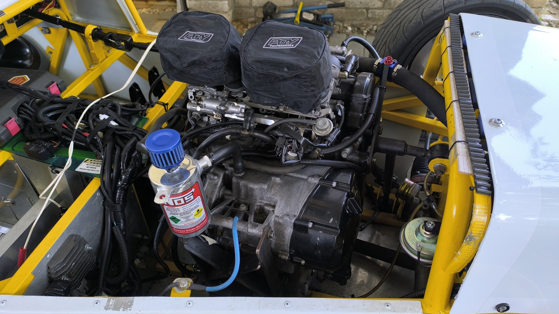

Мотор — икона спортбайков начала века — пятиклапанный инжектор Дженезис от Ямаха эр один. Экзап удален, со смесью мудрит корбочка Диноджет. В канале обратной связи температура выхлопа. На выходе коробки вместо звездочки цепи- вилка первого кардана, идущего на "золотую" во всех смыслах коробочку реверсгирбокса Квайф. Дальше кардан на задний редуктор от БМВ. От баварца шрусы, кулаки и тормоза. Вот коротко и все. Если будут вопросы, велкам. В дальнейшем остановлюсь подробнее на том что и как сделано, и переделано. И что предстоит. Ибо "Процесс — жизнь!" (с) далее по тексту. Еще увидимся!
