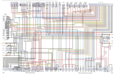

I'm a firestarter ! I'm the trouble starter… Всем привет. Проводка была хреновой. Помимо обрывов, соплей и скруток, была еще и серьезная "колбаса". После попыток убрать лишнее, мотор перест…

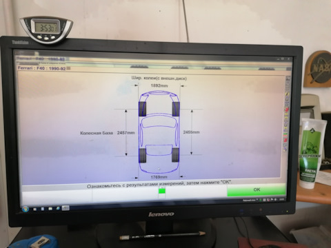

Геометрия

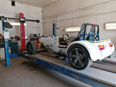

Всем привет. Посетил "сход-развал". Снял контрольные точки и углы. Хорошая новость, машина ровная. "Свел" немного задний мост, теперь на высоких скоростях и разгоне устойчива, как…

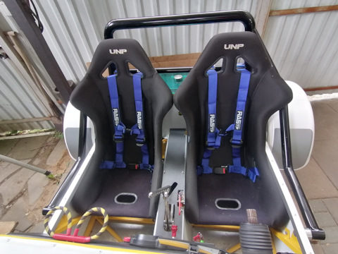

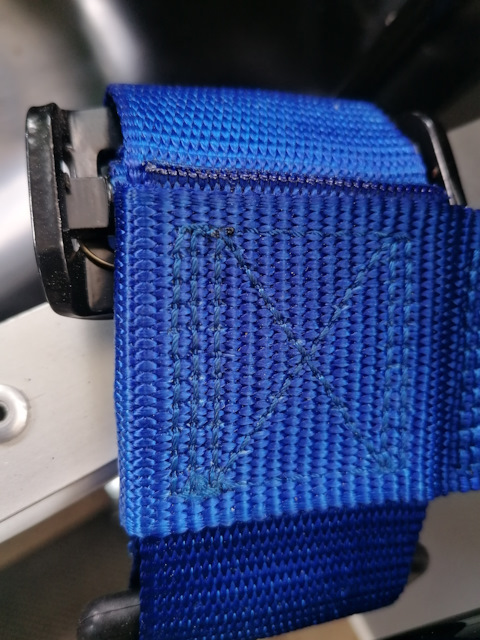

Спортивные ремни безопасности
Всем привет. Немного скучных слов. Ремни — ваш последний шанс, если что то пойдет не так. Они не должны мешать, раздражать, и отвлекать при езде. Они должны быстро и интуитивно понятно выпустить вас…

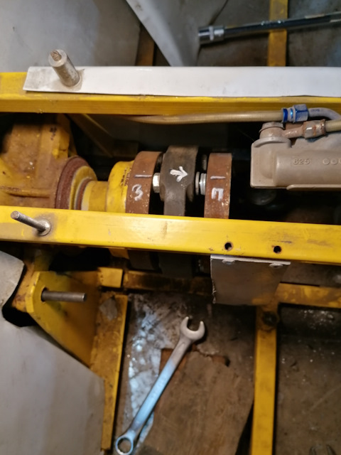

Мусьё Кардан.
Всем Привет! Как я уже писал ранее, кардан наверно и спас машину. Прошлые хозяева гоняли на Интрудере с сухим задним мостом. Но неправильно придуманный задний кардан на определенных оборотах уходил в…

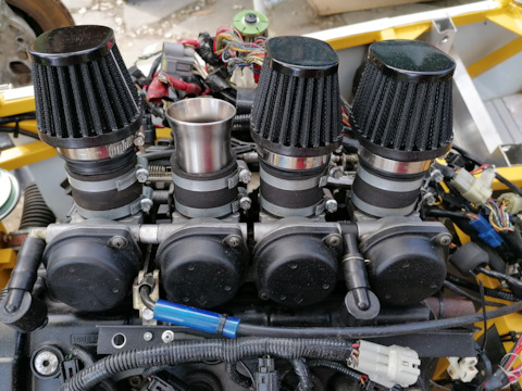

Изначально стоял фильтр из поролона, пропитанного маслом. Выглядел спустя годы… не очень. Со временем все эти поролоны стареют и крошатся. Поставил сухие мото фильтры, подошедшие по размеру. Сверху с…

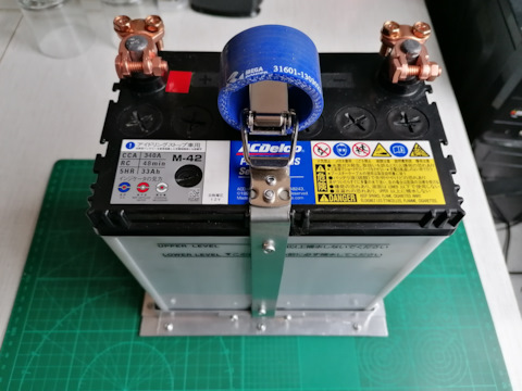

Аккумулятор
Изначально батарейка жила в моторном отсеке. В жаре и тесноте. Размер стакана с обрывком резинового ремешка говорил о мото размере амперчасов на 12. Решил поставить аккум побольше, и выгородил для не…
