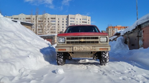

Авто купил в начале октября, но времени выставить описание пока не было ибо пока более менее тепло занимаюсь с ним.
Так что на словах: переварили пол в местах крепления передних подушек к раме (там было все ооочень печально, но т.к. делал не сам фото нету), переварили пороги, передние стойки в местах крепления к порогам, поменял радиатор печки, выкинул пропитавшийся насквозь антифризом утеплитель, поклеил вместо него фольгоизол на мастику, поставил сигналку (с управлением с кнопки багажником — очень удобно не лазать каждый раз в салон).
В планах успеть до зимы: починить в подрулевом гудок и ближний/дальний, припаять iso разъем к магнитоле, заменить глушитель (либо частично подварить), поднять провисшие двери (ремкомплект на одну уже куплен) и устронять всплывшие косячки.
За авто спасибо eugeneku Постараюсь довести его начинание до ума.
