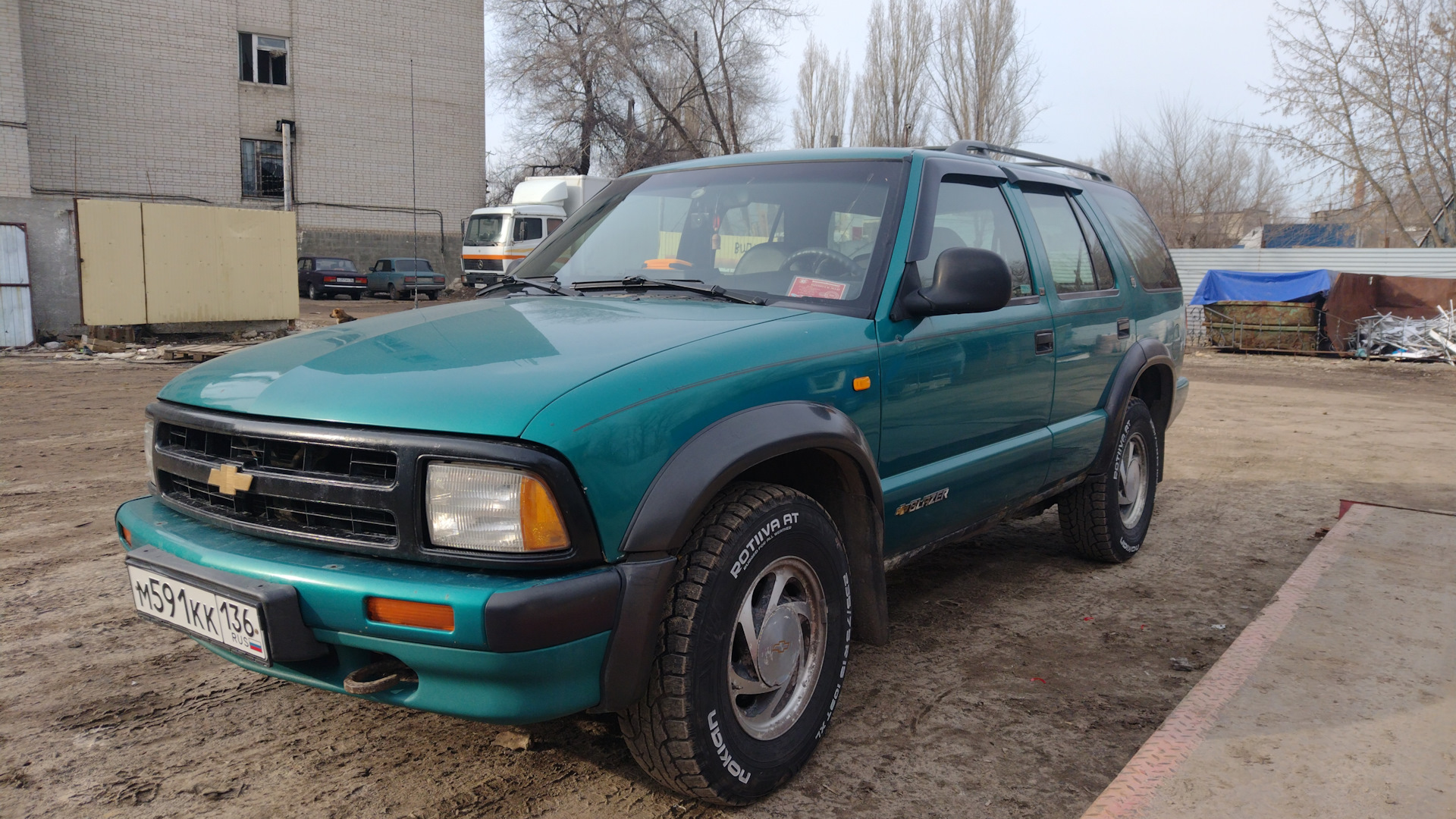

Захотел купить именно блейзера. Конечно исходи из финансов) за такую цену это лучший вариант.Но всегда в машину в возрасте, надо прикладывать руки.
Из первого это была замена лобовухи, ценник удивил за новое стекло 6500 в месте с установкой и куском молдинга с верху, на стойках оставили старый.
Вторым будет замена топливных трубок от бака, так как потек бенз по раме, скорее всего трубки протерлись или съела ржавчина. Ну и ревизия бака(волнительно очень.) хочется верить что он цел.
Проблемы с кузовом, закрыты расширителями арок, пока пусть так, дойдем и до них!)
Иногда провалы оборотов (думаю это из за дырявых трубок, но это не точно)
Удары при переключении АКПП с "D"на "R" и на оборот, возможно крестовины надо глядеть или подушки.
В общем много недочётов с которыми будем бороться!)
