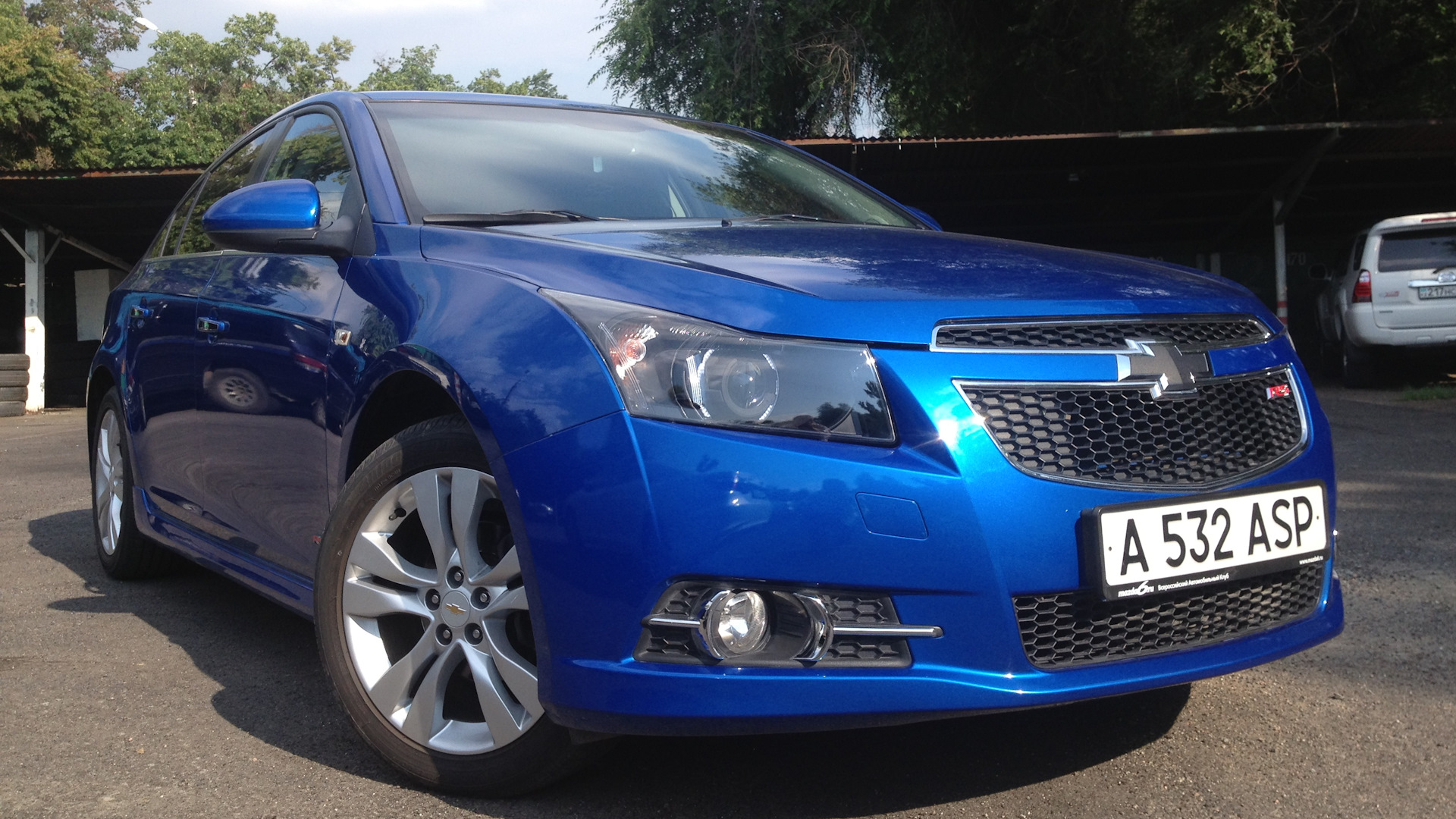

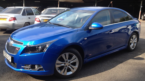

Автомобиль был приобретен в декабре 2011, MY12 (модельный год 2012) у местного дилера Шевроле, он же производитель этих машин у нас в стране, при покупке даже не рассматривал варианты Base и LS т.к. знал что все равно буду в дальнейшем добавлять разные опции и хотелось как можно меньше колхозить. У нас версия LT (по комплектации примерно соответствует российскому LTZ) изначально включает в себя кожаный салон с подогревом и 6- ступ. автомат. т.е. если берешь LT, то только на коже и с автоматом, а также в этой комплектации получаем :
ИЗНАЧАЛЬНО (заводом) БЫЛО УСТАНОВЛЕНО:
Круиз-контроль K34
Климат-контроль с датчиком качества воздуха AQS
Park assist (парктроник) UD7
Штатная удиосистема с навигацией NAVI 600 (rpo код-UCU) — заменено
6 динамиков премиум UZ6 — заменено
7 дюймовый цветной дисплей UDK (NAVI 600 не сенсорный 320х240) — заменено
Салонное зеркало с автозатемнением DD8
Боковые зеркала с электроприводом, электроскладыванием и подогревом. DWF
TCS Трэкшн контроль
ESP система динамической стабилизации
Датчик света
Датчик дождя CE1
Противотуманные фары T3U
17" легкосплавные диски
Хромированые наружные ручки дверей и многое другое,
но этого всего все равно оказалось мало…
ДОБАВЛЕНО ИЛИ ЗАМЕНЕНО МНОЙ:

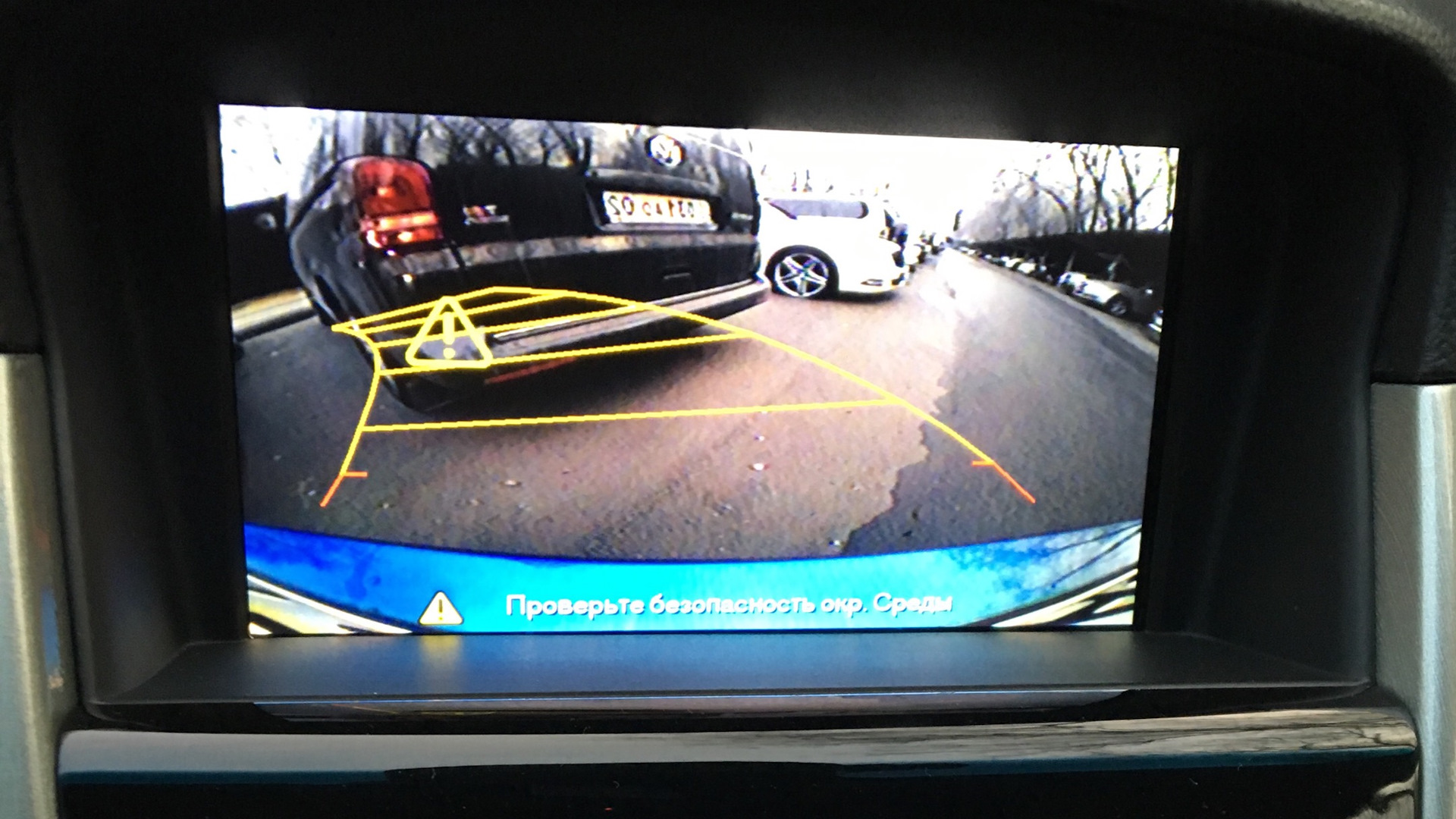

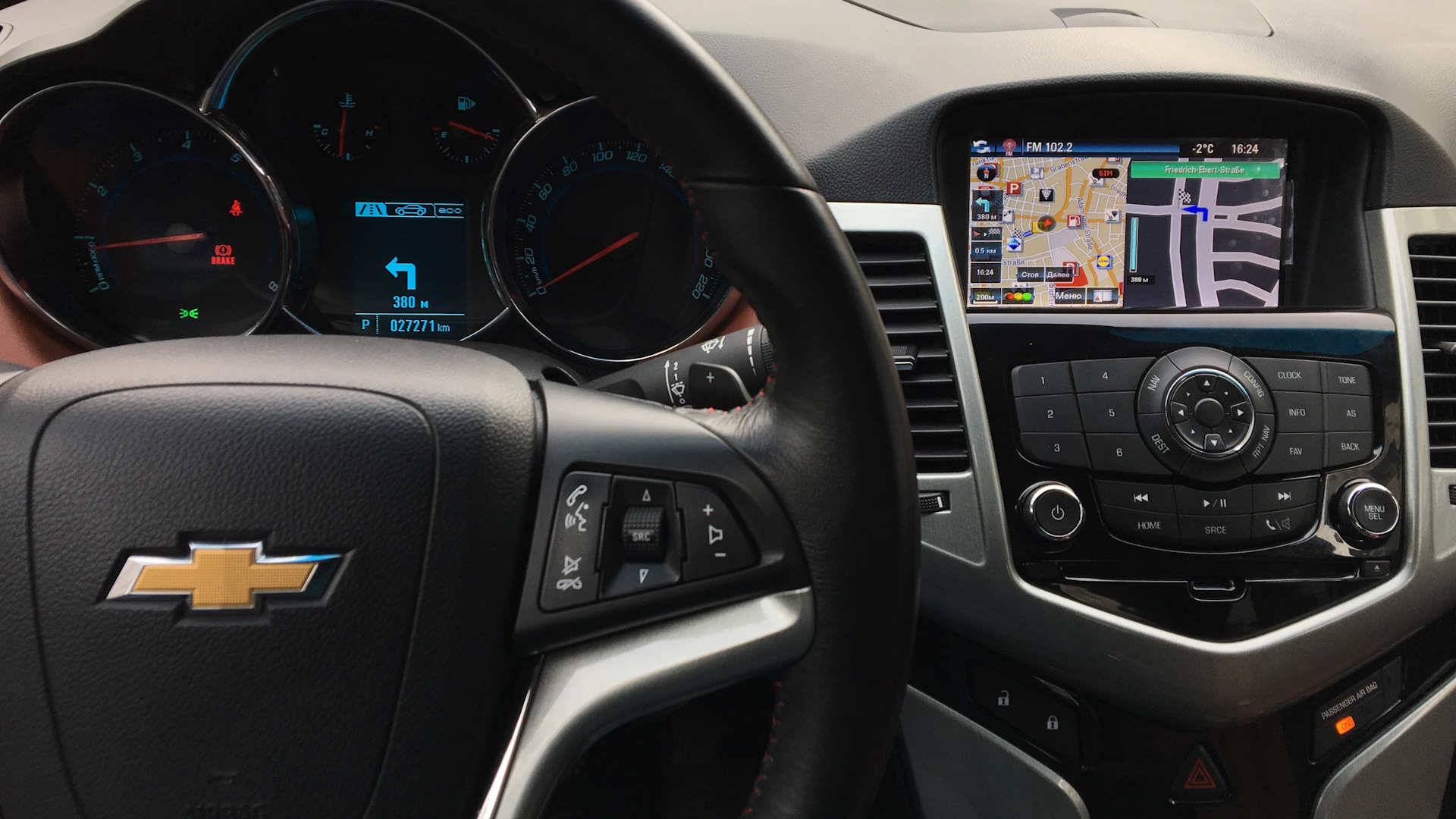

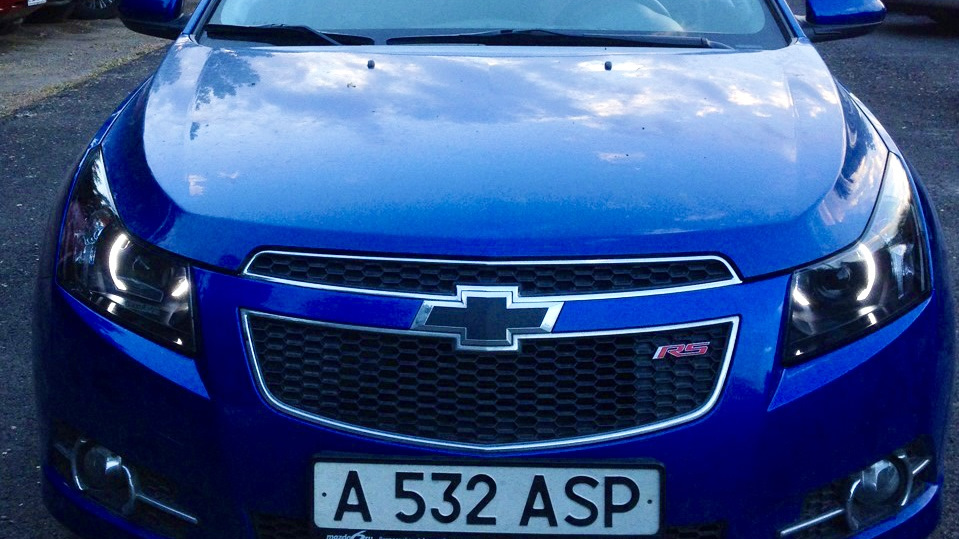

Головное устройство Chevrolet MyLink (Navi950) Panasonic с навигацией (rpo-код UHR&UP9) встроенный Bluetooth с функцией аудиостримминга A2DP, голосовое управление всеми функциями магнитолы и навигации.
Чтение SMS сообщений, в том числе голосом. Функция Siri Eyes Free для IPhone, Камера заднего вида с символами парктроника и динамическими линиями парковки, Сенсорный дисплей (UDY 800x480)
Руль от Chevy Camaro SS с подрулевыми лепестками
Сиденья водителя/пассажира (каркасы) от Opel/Vauxhall Insignia. Полностью электрические, с памятью, поясничным упором, активными подголовниками.
Наружние зеркала заднего вида с памятью.
Видеоинтерфейс и навигация (внеший блок) на штатном дисплее Navi600 превращенном в тачскрин.
ЗАМЕНЕНО на новую модель HD-Link для Mylink. + парковочная камера переднего обзора.

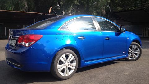

Обвес штатный RS "юбилейный" (бамперы, пороги, спойлер)
Модуль громкой связи Bluetooth штатный с голсовым управлением (UHP-high) — демонтирован вместе с Navi600
Камера заднего вида штатная в сборе с хром накладкой (опция UVC).
Комбинация приборов с расширенным графическим дисплеем, естественно тоже штатная от рестайла (в России ставилась только на LTZ) у нас с 14 года на все комплектации.
Система контроля давления в шинах TPMS ( штатная опция UJM).
Датчик наклона кузова,
+ ультразвуковой датчик проникновения (движения) для штатной сигнализации. (опции UTU&UTV)
Салонные плафоны от Buick Regal с подсветкой клавиш.
Низкочастотные динамики JL AUDIO в задней полке + усилитель KENWOOD.
Дианмики HERTZ в двери и твитеры в стойки вместо штатной аккустики.
Веерные форсунки омывателя стекла от америкоса.
Бачок омывателя штатный на 5 литров +
Датчик уровня омывающей жидкости.
Датчик уровня охлаждающей жидкости.

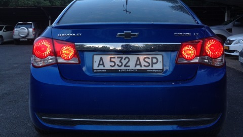

Задние фонари от корейца.
Боковые повторители от opel, также ставились на крузы по 11й модельный год.
Литые диски дорестайл 17" заменены на 17" рестайл LT (в России LTZ).
Аквапринт серебристых деталей панели руля и рукоятки акпп в «шлифованный металл».
Шумоизоляция дверей и крыши.
Ну и прочая мелочевка )

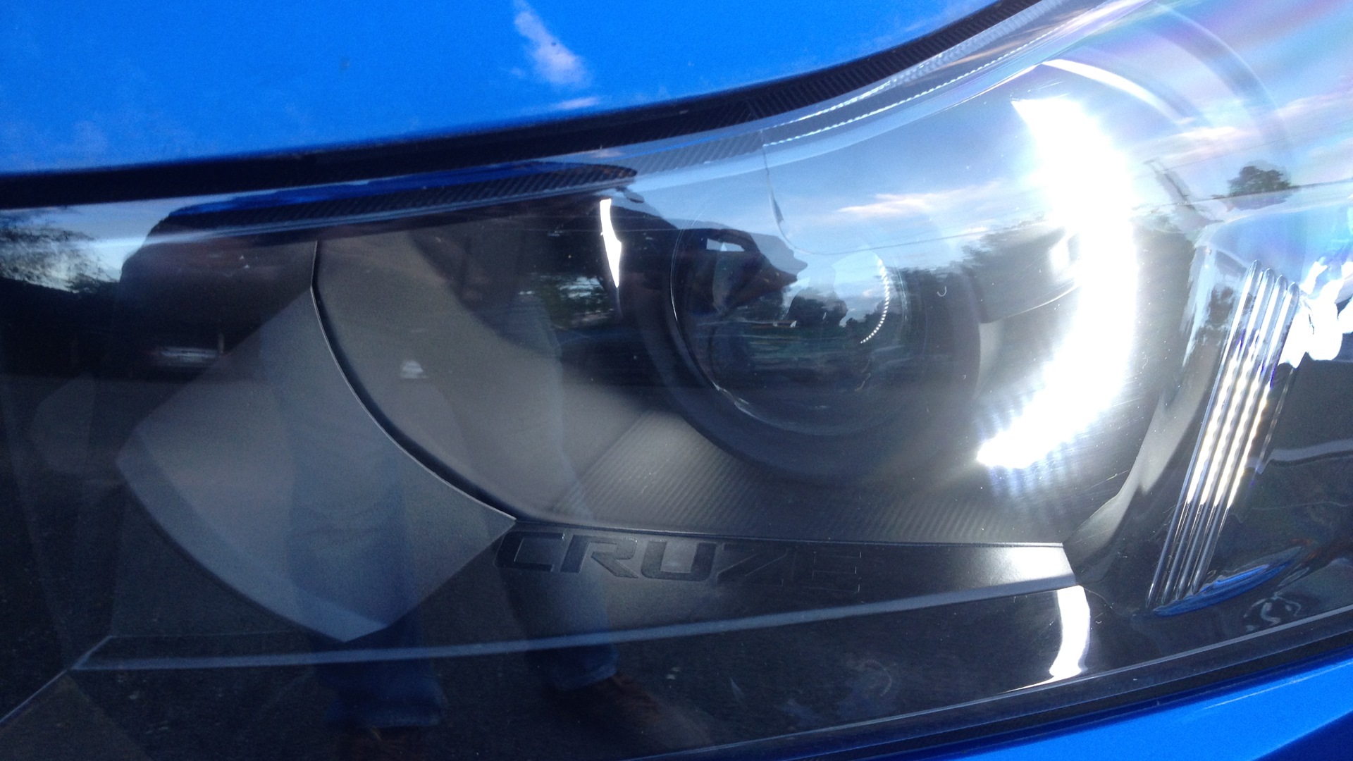

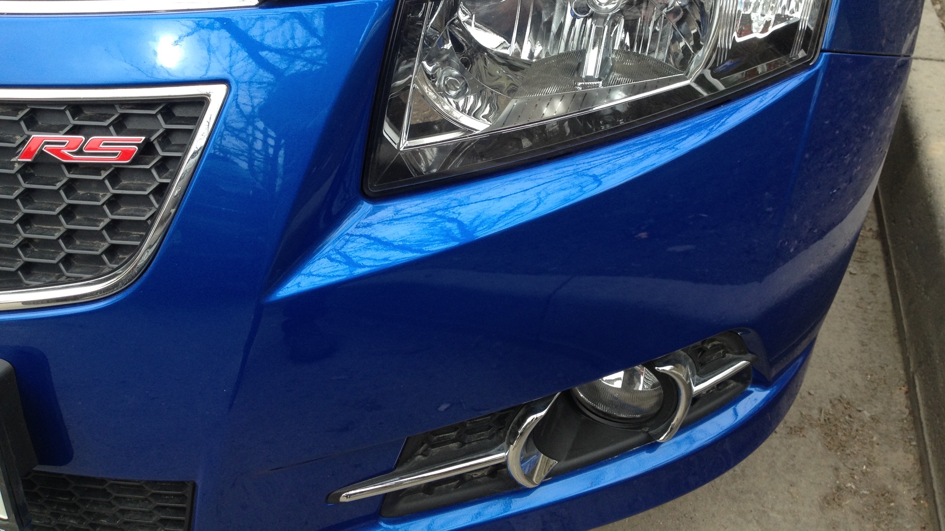

Подскажите пожалуйста подойдут ли накладки птф от юбилейного бампера которые с хромом на бампер Шевроле Круз дорестайл?
Нет, не подойдут. Хотя кто-то вроде бы что-то там подпиливал и ставил, но это совсем как-то колхозно получится. Там форма самой накладки совсем другая.
Да, спасибо большое за информацию, уже понял что не получится, спасибо

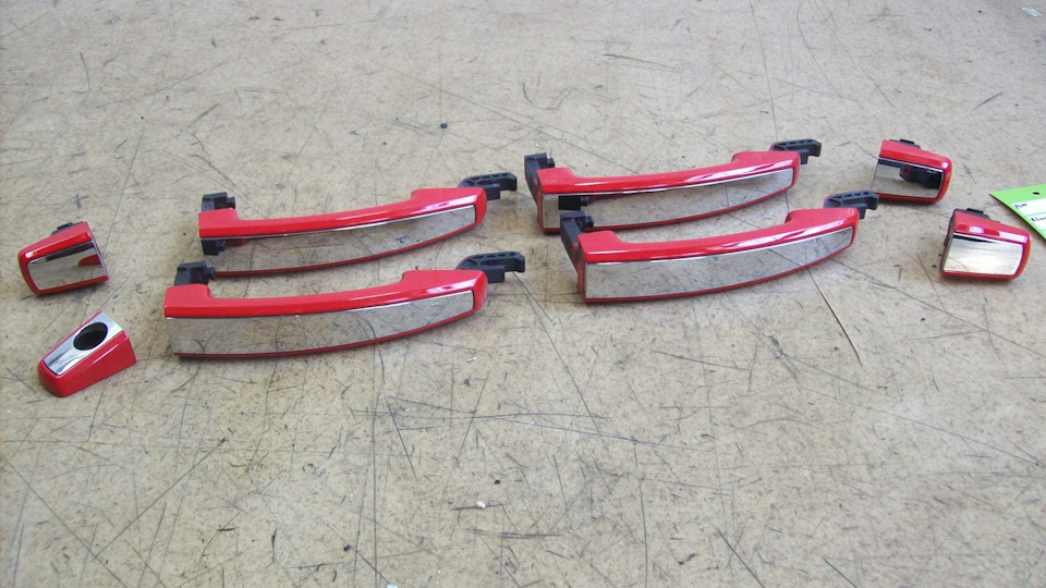

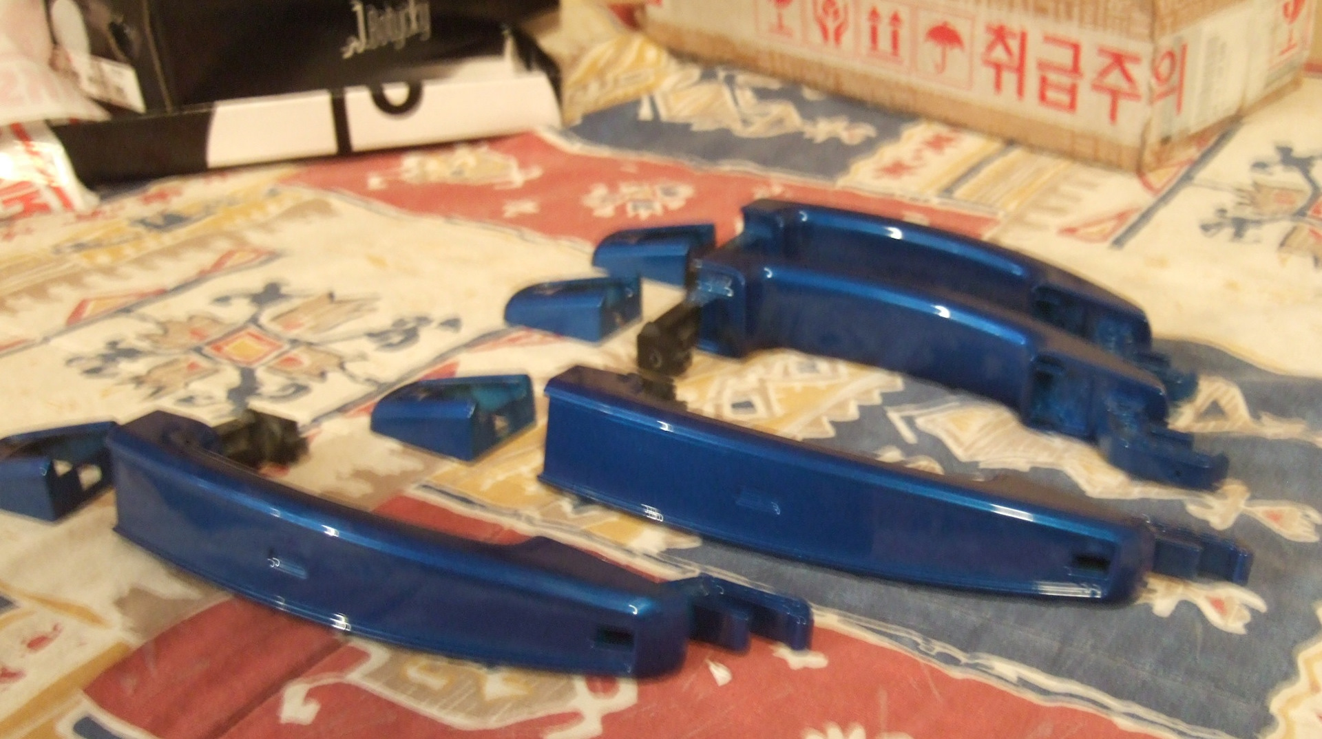

Prishol posmatriet li mne dvernye rucki GM s hromirovanoi na moi marokanskoi cvet nużnoe li ne nużnoe:)
И как ? Решил ? Мне нравятся.
Reshil:) Xotia na 100% ne uveren. Delo v etom shto u nas v Europe nikagda na marokanskoi cvete ne stoyali rucki s hromirovanoi polesoi, tak shto ne vozmożno ih uvidet v reale, tolko na fotkah v inete na Holden/Lacetti Premiere, a vot i v KZ oni byli i vozmożno dahże v UKR na LT no ne uveren uhże v poslednoi.
Menya za halyavu dostali rucki s Insignia takoe i lezyat oni bes dela. Tak zadumyvayu shtoby ih pokrasit i postavit dla vneshnyh izmenen. Dumal uhże shto vneshnoi vid mashiny u menya davno zakoncen, no ne, oni mne pokoia ne davalis vremya ot veremeni cerez etoe goda shtoby ih popytatsya ustanovit. Tak i reshil krasit i postavit, esli ne budut nravitsa togda staroe shtatnoe v pelni kraske prosto vernu oborotno i vso:)
Ну если халява, то вообще не вопрос. Только покрасить.
Да, я знаю что в Европу и Россию GCT поставлялись без хрома на ручках, и без кожаного салона, была ткань цвета черный/синий.
Shtoby horosho pokrasit v cvet zavodski s lakom i vobsce shtoby ne shodila kraska bystro eto nużno zaniatsa specialistu, a vot eto i delo budet v krasheniu za dengi uhże, cenu za zbor ili shtukovinu (8 ciasti — tak 8 detalek) tak ee nado vkladyvat i escio specialno zavesti i zabirat ot malara, a eto tohże trebuet deneg — benzin- eli na mashine, a seicas u nas prishli dożdi tak velik davai dosvedanya:(
ViRUS737
Spravilis, malary:)
Ну отлично 👌
