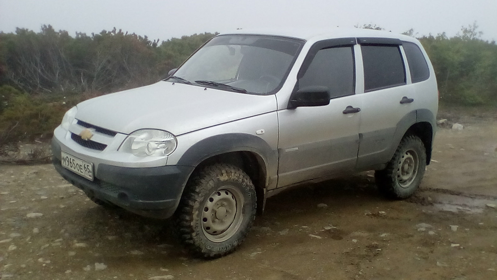

машинка была куплена в августе 2016 года с пробегом в 17 000км, в колхозной комплектации.от хозяина достались сигналка, китайский мафон и шоссейка на легкосплавных дисках.цель смены на этот авто, нужен был конструктор для бездорожья, с недорогими запчастями.
- Двигатель 1.7 бензиновый, 1000 л. с.
- Полный привод
- Машина 2013 года выпуска, была куплена в 2016 году
- Chevrolet Niva (1G) выпускается с 1998 года

было время, были хорошие варианты с небольшим пробегом до 25 000км пробега и ценою в 400-450 т.р.делаю экспедиционник.не сильно буду лезть в машину.так как пробеги в основном 95% асфальт.уже стоит шноркель.заменил пружины под 1'.прошил двигу, поставил Б.К.стоит защита двиги и кпп с р.к от f-design.планы сделать лифт между чашкой пружины и крабом проставки или на 2см оторву балку.на постоянно поставить колеса 215\75р15 и заменить пары в мостах на 4,1.поставить балку под съёмную лебёдку.
