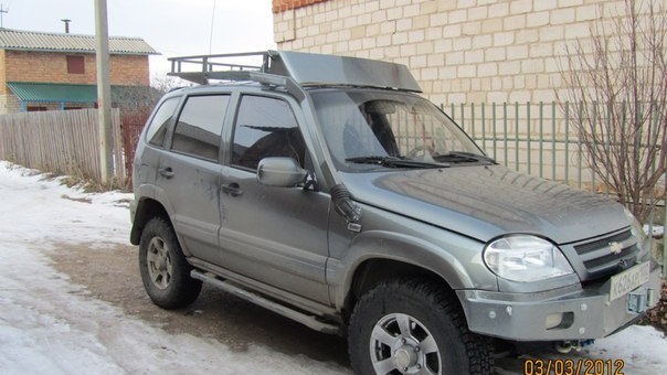

Кузов:Больших переделок нет, выведен шноркель, сварены и установлены бампера с метала 1.5 мм, багажник, установлена лебедка Т-макс 6500. Трансмиссия:Балка опущена 30 мм, СПРМ метал, пары 4.44, шлицевая на 24, привода родные, тормозные диски двурядные от соболя, супорта Газ-3110, кулаки переточены под подшипники ИВЕКО, стабилизатор снят для улучшения хода подвески. Задний мост усилен, пары 4.44, щлицевая на 24, блокировка, а-образник в прошлом, сварены новые реактивные тяги 4-линк, двурядные подшипники на полуосях, дисковое тормоза. .
Раздатка: 3.0 Кcробка:Первичный вал 17 зубьев.5-и ступка, сцеплениеVALEO. Медленным ходом готовится второй задний мост с разгру…ми полуосями, заваренным дифом и хабами. ., Колеса 30 9/5 15 АТ S KUMHO
