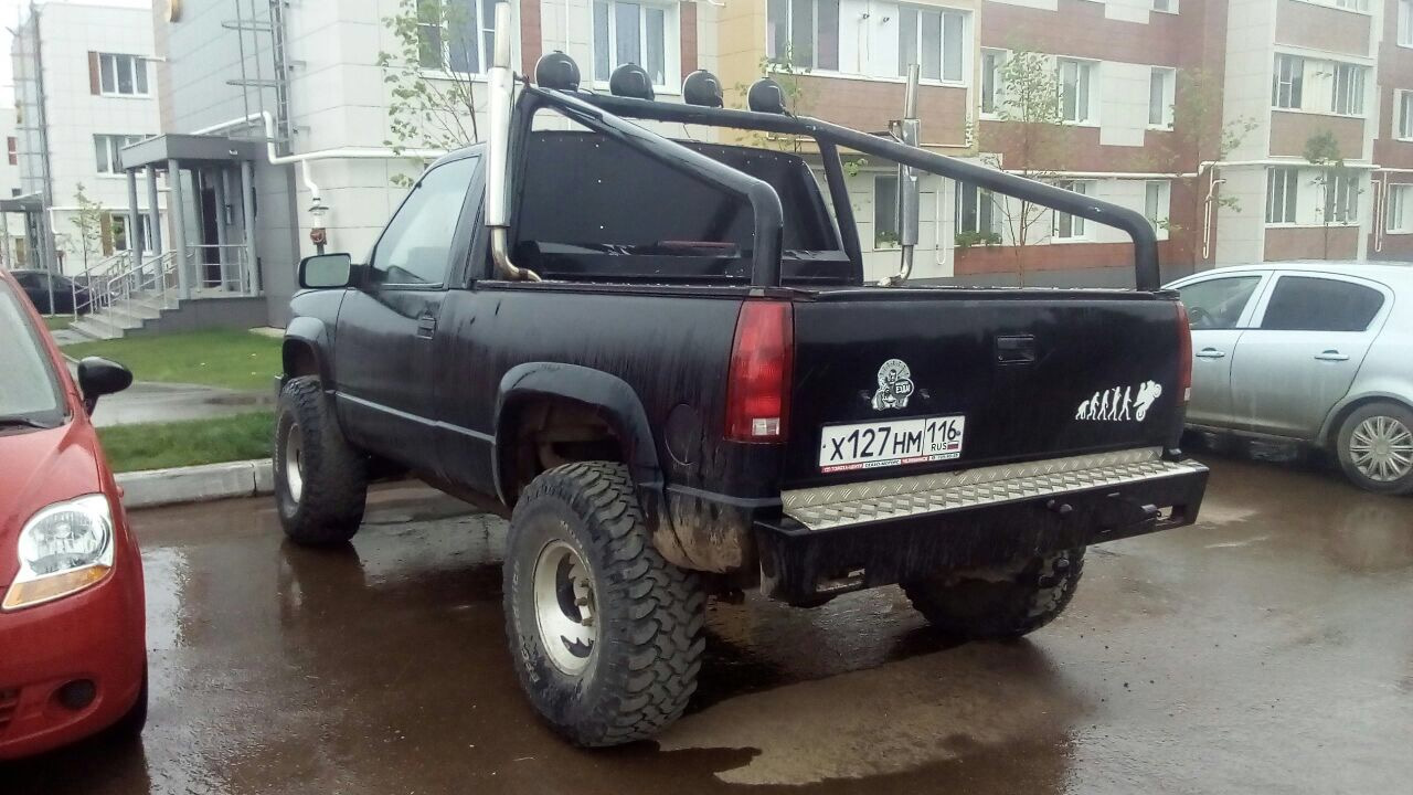

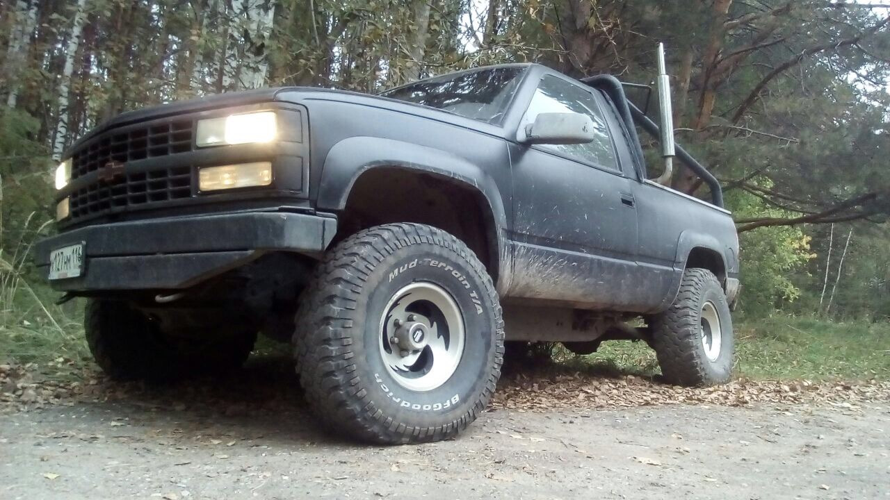

до Этой тачки был Опель Фронтера Б, коротыш. хорошая машина, с душой! но всегда хотелось америкоса. это Блейзер фулл сайз 1993г.
двигатель 5.7L TBI L05
коробка 4L60
241-ая раздатка
210 л.с. @ 4400 об/мин и 407 Нм @ 2800 об/мин
пилен под пикап. предстоит куча работы по восстановлению машины. Ранее стоял моновпрыск, потом поставили карбюратор эдельброк, но я хочу вернуть обратно моновпрыск (для комфортного перемещения по городу, т.к. на карбюраторе коробка работает только в ручном режиме). сзади убраны рессоры, стоят пружины + А-образный рычаг. в планах многое, главное, чтобы хватило средств и желания довести все до ума)))

Привет. А можешь сфоткать места, где "кабина" кончается и начинается "кузов" снаружи и изнутри. Интересно как и из чего перегородка сделана.
А то была у меня одна идейка…)
Смогу, но тока когда кузовом займусь) пока она в снегу вся
Ох нее, что я пропустил…тоже хочу нечноподобное…блейзер 3д года 90…но пока фрося
Восстанавливаю по-тихоньку)

И полегче немного, опять же… Тонны две наверно всего, вместо штатных 2300. Попа легкая не норовит морду обогнать на поворотах? ;)
Там за счет дуг утяжелен, плюс запаска 35ая лежит )
Ну, запаска штатная все равно обычно в багажнике (понятно, что не 35-я, но все же). А дуги, думаю, полегче чем 2/3 крыши, сиденья, два стекла и хлопушка в сумме. ;)
