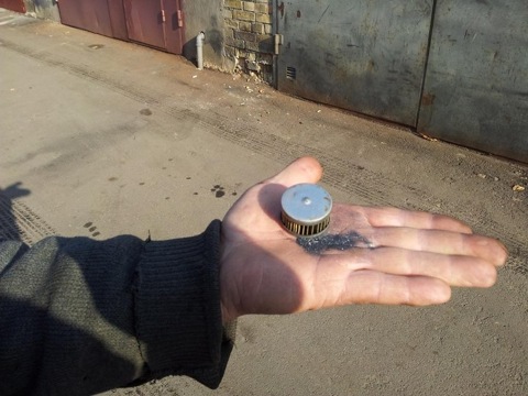

ТО для ГБО
Вчера был на ТО по газобаллонному оборудованию. Были жалобы на то, что машина перестала тянуть на ГБО, после 100 км\ч разница с бензином была ощутима (раньше такого не было) Первым делом поменяли фи…

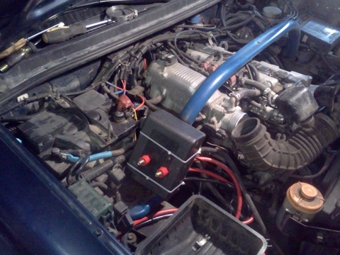

Перенос компрессора пневмы под капот
В связи с тем, что место под бампером скоро займет лебедка и места под копрессор пневмовключения моста там не будет, было решено перенести его… куда-нибудь. Прикинув длину фишки и шлангов нашел подх…
