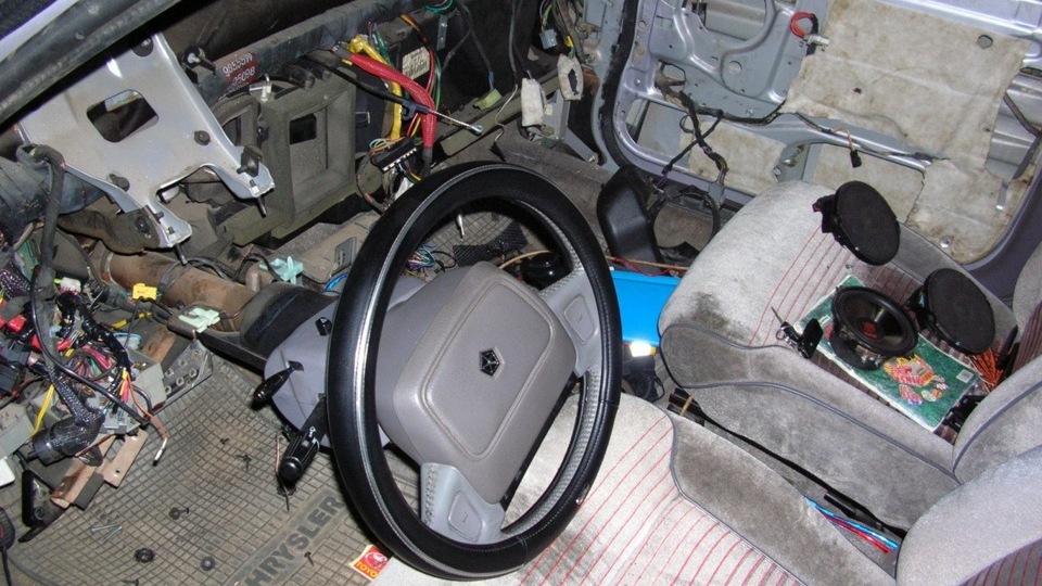

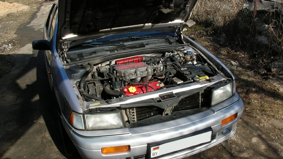

Chrysler Saratoga. Купил ее в уставшем состоянии. Я ее третий хозяин. Сначала эксплуатировалась в арабских эмиратах(потому и кузов в хорошем состоянии), потом она появилась у нас, а затем у меня))).Но за года эксплуатации в наших солях появились некоторые проблемы по кузову. Но это все устранимо. Правда глаза жутко мозолит. После покупки решил полностью заняться тех. состоянием. А уж потом можно и покрасить, а может и заняться небольшим стайлингом. Мотор миллионик, подвеска вечная, коробка при правильной эксплуатации тоже не победимая, кузов полность оцинкованный.
Что сделано по тех. части:

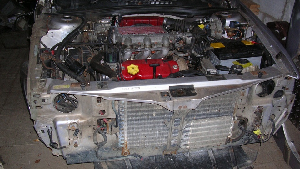

Двигатель 6G72 1998г.в.(полностью перебран)
Точечный впрыск от 1994г.в.

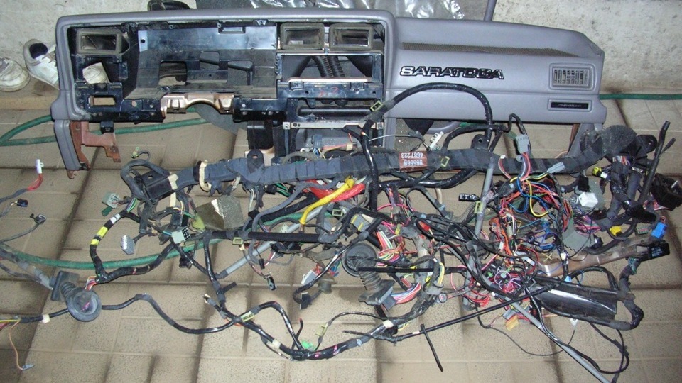

Полностью заменена подкапотная проводка.
Мозг двигателя от 1994г.в.
Полность новая система охлаждения, включая печку.
АКПП в начале 2010 полностью перебиралась, с использованием комплекта повышенной прочности из кевлара.
Передняя подвеска от 1994г.в., но с рычагами от 1990.
Задние пружины от Chrysler Cirrus(передние).
Перебрена салонная проводка.
Тормаза R15 вентелируемые диски перед зад.
Заменены все тормозные трубки.
И т.д.
Использовал только оригинальные запчасти.
Вообще сделано очень много. Но об это позже…

Не понял, неужели коробка А604 пятиступенчатая?.. И мотор вроде ж 141 л.с?
Пятая — прямая. 141 л.с. — на минивенах, до 1995 г.
