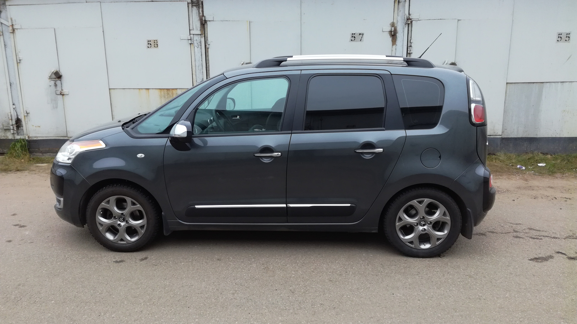

Январь 2017. Погружение.
Напрасно я обходил Ситров стороной — Пикассо просто отличный автомобиль!
Вместительный, комфортный, надежный (тьфу-тьфу-тьфу).
Уже накупил кучу запчастей для улучшайзинга — решил довести свой Confort до "Ексклюзиву" пока внутри.
В планах:
1. Замена дисплея на Тип С (с русским) — сделано
2. Замена магнитолы на RD45 — сделано
3. Вывод USB + установка микрофона — сделано
4. Замена обшивки дверей — сделано
5. Замена проводки всех дверей — сделано
6. Замена задних замков — сделано
7. Замена задних стеклоподъемников на электрические — сделано
8. Замена BSI от эксклюзива
9. Замена салонной проводки от эксклюзива
Вне планов (сделано):
1. 17 "Кловеры" + летняя резина Тойо 205/50/17
2. Замена рычага КПП от DS3
3. Замена ручника от DS3
4. Полный оригинальный хром пакет (дверные ручки, молдинги дверей, зеркала)
5. Кожаный руль с хромом от эксклюзива.
6. Бардачек с хромом от эксклюзива.
7. Хром кольца от блока управления климат контроля DS3.
8. Зеркала с автоскладыванием от эксклюзива.
9. Сиденья от эксклюзива.
10. Камера заднего вида с монитором в зеркале.

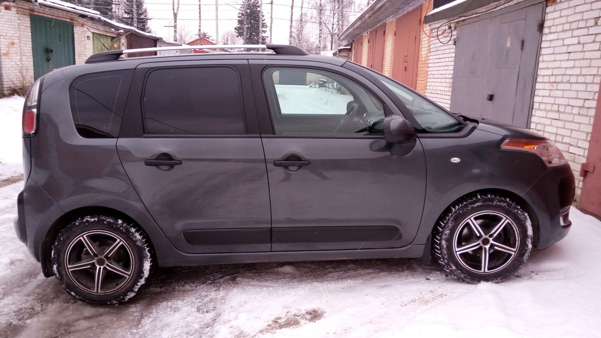

Зима — оригинальные 16 диски "Альфа" с резиной Континенталь КонтиАйсКонтакт 205×55.
