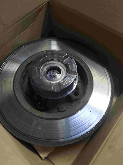

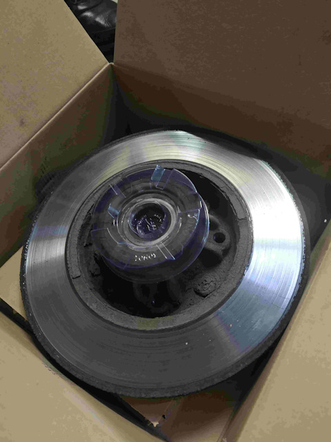

Замена задних тормозных дисков или месть французов за 1812 г;)
Доброго времени суток. Пробег перевалил за 130 тыс. Задние тормозные диски стали громко скрипеть;) Думаю — заменю ка я колодки. Поехал на сервис с новыми колодками. Сняли колеса и колодки — а дискам…

Заехал к знакомому поменять задние тормозные колодки… Домой поехал на такси… По-порядку. Начал замечать металлический писк при торможении под конец. Поскольку передние колодки и диски сравнительно не…

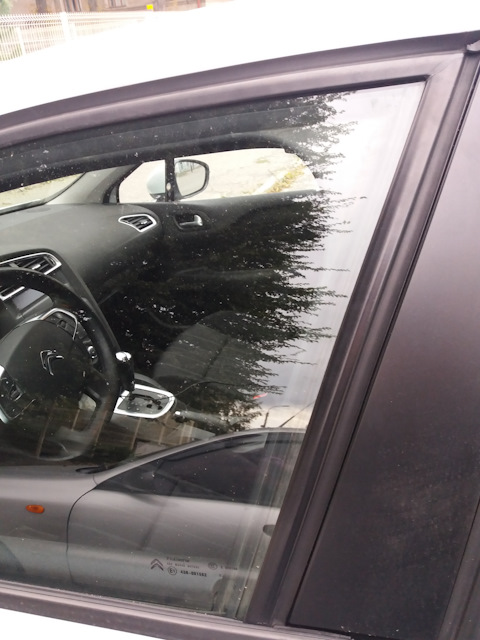

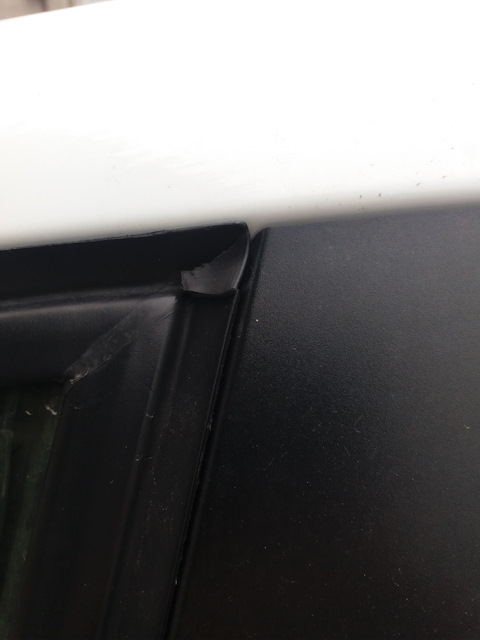

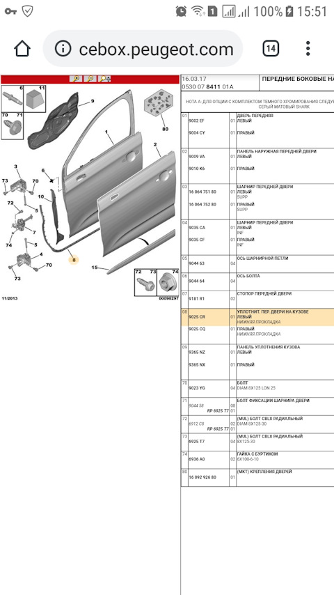

Уплотнитель водительской двери
Доброго времени суток всем. Недавно обратил внимание, что уплотнитель водительской двери треснул в углу. Позвонил официалам — загадали 140 евро на 1 дверь! Не могу найти — какой у него номер по PSA?…
