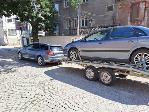

Вот и все, машина продана
Недолго ездил на почти обновленной машине. Появился человек с деньгами, а т.к. машина не очень много ездила (ее водитель уехал учиться за границе) и по причине наличия С5Х7, решил расстаться. Машина…

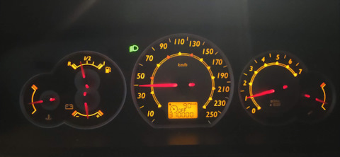

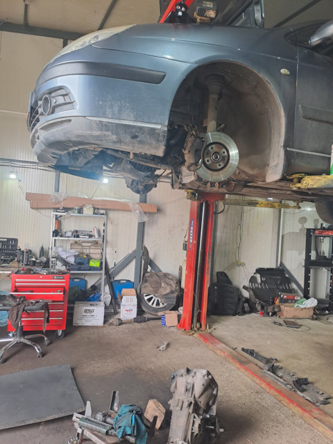

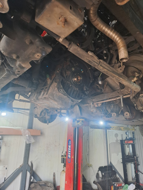

Последнее большое ТО
На спидомере 390000 км. Т.к. долго гремел маховик а и со предишней заменой ГРМ проехали 190000, подошла пора их замен. Под замену комплект сцепления 4в1 от LuK, сальники коробки, вилка нажимного, ГРМ…

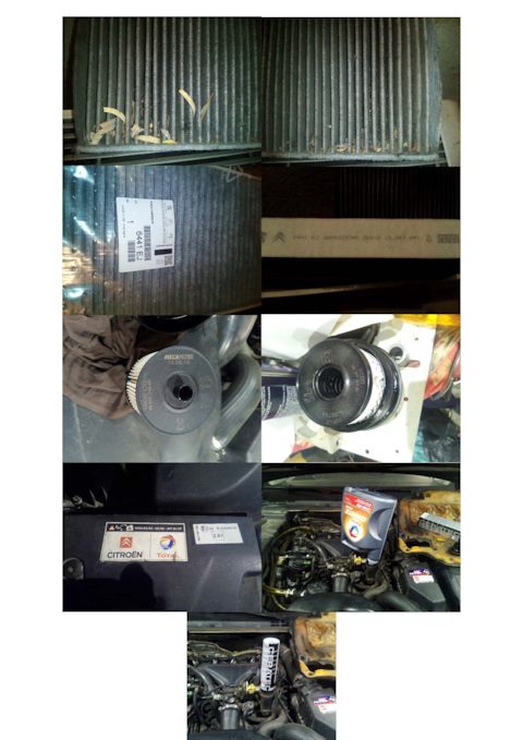

Поменял масло в движок и поднакачал сферьi
Давно ничего не писал, не то что-бьi небьiло поломок, поменял передние рьiчаги подвески в сборе на MOOG, масло MOBIL ESP FORMULA 5W30 и фильтр HENGST двигателя. Проврери и поднакачал передние сферьI…

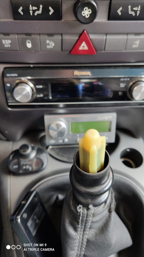

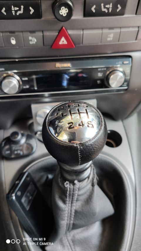

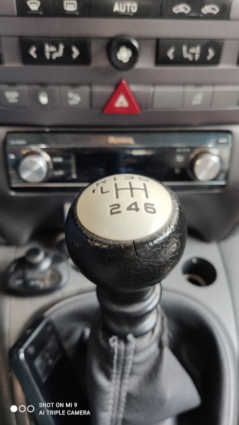

Пластик на ручке КПП стал ломаться. Заказал на Али, как и все китайское не совсем ОК, но после маленькой доработки все стало на место

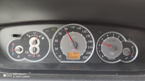

330000 km — Большое весеннее ТО
Ну с чего бы начать? В общем замена передних тормозных дисков и колодок, а помимо них и сайленты на рычагах и шаровые, масло движка и фильтры, передние (круглые) подушки задней балки, ну и под финал…

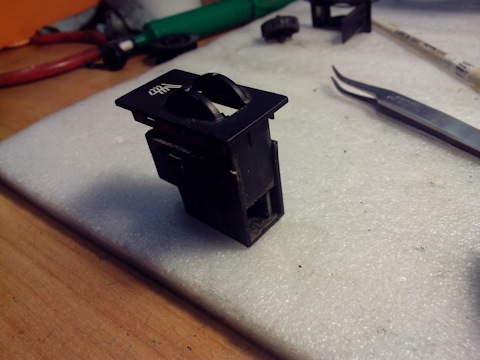

Кнопки подогрева сидении
Настали холода и как на зло подогрев отказал причем на обе сиденья . Ну ясное дело полез предохранители смотреть, потом проводку, а затем и сами подушки мерить(откручивая сиденья). И как ожидалось —…

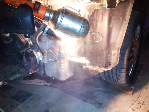

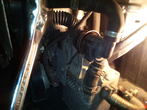

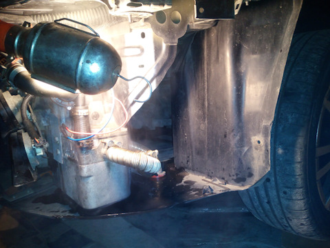

Насос BOSCH для Webasto
В принципе морально был готов что придется когда нибудь менять циркуляционный насос PIERBURG на Bosch 0392-023-004. Пришлось переработать немножко шланги, но ничего сложного. Вот некоторые темы на Др…
+4 фотографии

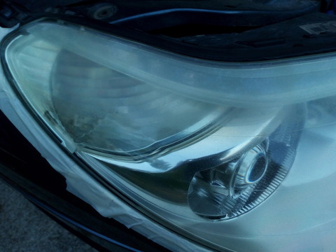

Полирнул фары
Теперь надо их и внутри почистить Короче после разборки, мойки и покраски(потому что зеркальное покрытие декоративного пластика изза температуры сгорело и упало под струей воды, даже н…
+3 фотографии

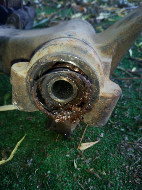

Подшипники задних рычагов (замена) — 3
Очередная замена + замена направляющих передних тормозных суппортов.

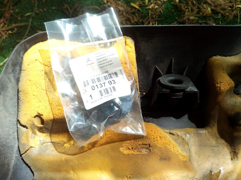

Восстанавливаем подкапотное пространство
