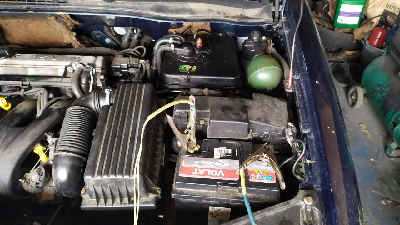

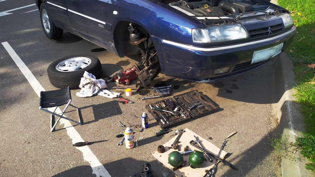

В первую очередь необходим ремонт гидравлики. Хотя система стабилизации подаёт признаки жизни и машина неуверенно наклонятся из стороны в сторону стоя на месте, пытаясь нащупать горизонталь, но цилиндры стоек стабилизатора немного текут и что-то там нахимичено в системе, так что . У меня такое было в BX когда на трассе умер гидравлический насос, и подвеска "задубела", но ещё не опустилась. А тут это перманентно, </s> и машина сидит довольно высоко (регулировку даже трогать пока боюсь). Подозреваю, там что-то намеренно заглушили, чтобы уменьшить течь масла (вместо LHM залито индустриальное).подвеска очень жёсткая и сильная продольная раскачка на неровностях
