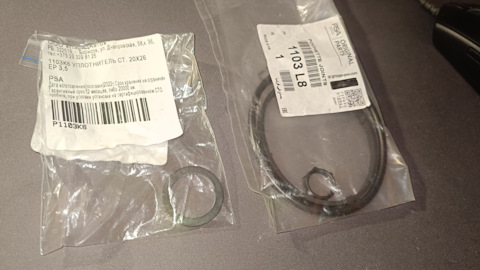

Переуплотнение корпуса масляного фильтра. TU5JP4 Xsara Picasso
З/ч: Прокладки корпуса масляного фильтра 1103L8, 1103K6 Прокладка выпускного коллектора 0349L3 Прокладка катализатора PG52079 Новые шпильки М8 x 45 x 1.25 с гайками омедненными, гайки для крепления к…

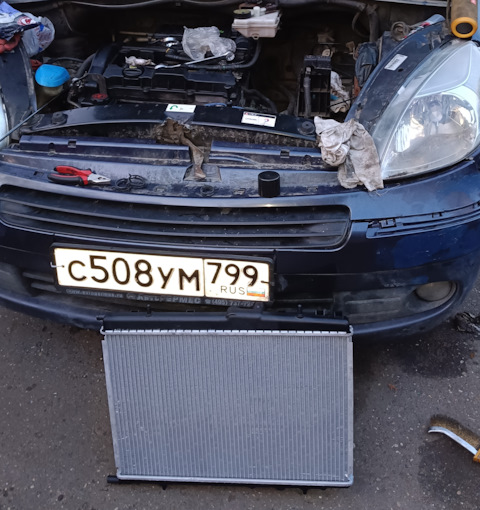

Замена радиатора охлаждения, прокладок теплообменника (печки салона) TU5JP4 Xsara Picasso
Радиатор начал течь по всем щелям, а также антифриз потек и в салон. Два колечка 646240 потребуется Для установки под капот выбор пал на NRF 53424 за 7500 р. На патрубки купил новые пружинные хомуты…

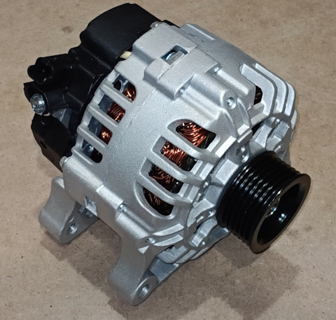

Замена генератора. TU5JP4 Xsara Picasso.
Убедившись, что генератор полностью труп, приступил к замене. Выбор пал на новый ALV9692GB от Krauf. Устанавливается генератор на 4 крепления. Предварительно лучше снять насос ГУРа. Головки…

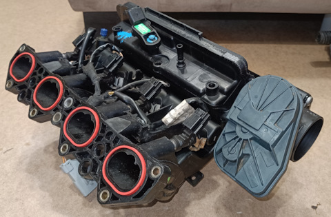

"Оживление мертвеца". Замена впускного коллектора. TU5JP4
Одна из моих любимых передач в интернете — "оживление мертвеца" с Ильдаром и АП командой. И с этой ксарой можно примерить роль оживителя на себя. И так, шёл 3й день оживления Пикассо. В про…

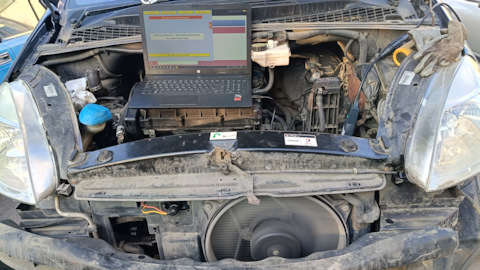

Диагностика троения двигателя после удара. TU5JP4
Больше 2х месяцев Ксара стоит, в ожидании ремонта. Сегодня решил "оживить мертвеца". Открываться машина не захотела, на аккумуляторе было всего 7 В. Хорошо, хоть личинка в двери работает.…

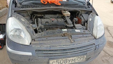

Постановка на внеплановый ремонт
Автомобиль обездвижен. 15.03.25 двигался по ТТК, налетел левой стороной на предмет на дороге, скорость более 80 км/ч. До парковки у дома автомобиль дохал своим ходом. Двигатель работает нестабил…

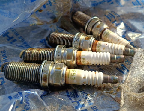

Замена свечей.
Запчасти: Свечи зажигания KH5RTCU11 4 шт. Инсрумент: свечная головка 16, T20 https://www.drive2.ru/l/612167668367111456/ Предыдущая замена была на пробеге около 95000. Получилось чуть больше 40 т. км.
+13 фотографий

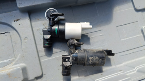

Замена насоса стеклоомывающей жидкости.
Уходила омывайка, на асфальте после заливки образовывалась лужа. Выявил, что течет с насоса в бачке омывайки. Видимо подкрылок воздействовал на насос, в самом локере в районе насоса протерта дырка.

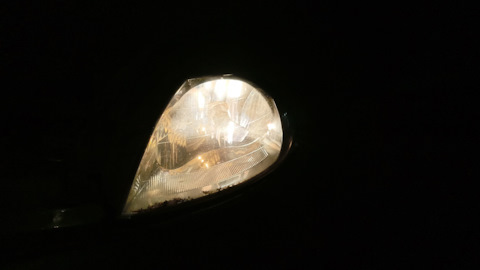

Электрика. Замена фишек ламп ближнего/дальнего света.
Видимо, из-за некачественных ламп заменил оба патрона на фарах. В этот раз установил керамические разъемы, провода соединил гильзами, соединение изолировал термоусадочной трубкой с клеевым слоем. Дум…

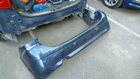

Замена датчика парктроника
Дело было в июле 2023 При включении задней парктроник не работал, шёл просто длинный звуковой сигнал и он выключатся. Выявил неисправный датчик: запустил двигатель, включил заднюю передачу, сцепление…
