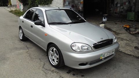

Добрый день! Этот автомобиль не претендует на роль самого быстрого и так далее, это просто хот-род, авто для души, для себя.
Был куплен в 2007 году для поездок по работе. При покупке сделал ставку на небольшую стоимость и экономичность, до этого имел возможность накатать на таком же Сенсе моего товарища 6.5тыс км, авто понравилось. Не смотря на заверения друзей и знакомых, Сенс радовал неприхотливостью, достаточным комфортом, терпимой динамикой и умеренным расходом. В ответ я баловал его синтетическими маслами, регулярной мойкой и хорошим бензином. После первого года эксплуатации решил попрощаться с дисками и резиной 13", так как выглядели они мягко говоря убого. Долго присматривался, и вот в один прекрасный зимний вечер мимо меня проехал Ланос на дисках, которые меня покорили. На следующий день к вечеру точно такие же диски стояли у меня. :) Это был первый шаг к модернизации унылого, но преданного гадкого утенка от автоЗАЗа. Не долго думая, сделал тонировку. Вид Сенса преобразился, на этом внешний тюнинг решил прекратить, так как терпеть не могу разного рода цыганские накладки, нашлепки, наклейки и прочий мусор. Летом 2008 года купил материал для обесшумки. Дабы не сильно утяжелять авто, проклеил только двери, а чуть позже и заднюю полку. Авто стало тише внутри, музыка заиграла сочнее :).

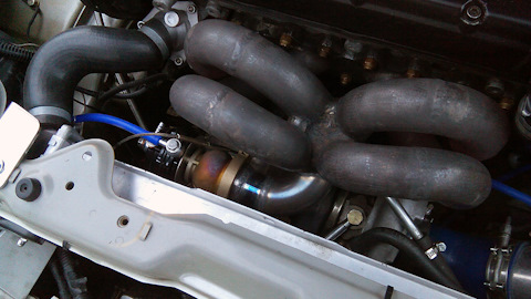

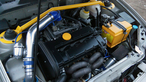

Комфорт — комфортом, но динамики разгона явно не хватало. Стандартный ход конем: прошивка ЭБУ, удалил катализатор, установил "нулевик" — машинка оживилась, стала резче, на светофорах не уступала своим сородичам с двигателем 1,5. Но это было не то пальто, хотелось уходить "в точку" со светофора, а не натужно визжа мотором отрываться на пол крыла… Казалось бы, пора менять авто! Но с давних пор меня привлекала концепция "волк в овечьей шкуре" и Сенс как нельзя лучше подходил для этой роли, так как обидеть его на дороге и показать свое превосходство старался практически каждый :) Поэтому было принято решение пойти по пути свапа. Об этом читайте далее.

— блок c20xe
— шатуны c20xe
— коленвал c20let
— маслонасос z20leh
— поршневая c20let Mahle
— ГБЦ COSCAST
— титановые тарелки клапанов
— прокладка ГБЦ собственного изготовления
— диск сцепления 240мм СААБ
— маховик облегченный, Omega B 2.5-3.0
— корзина Omega B 2.5-3.0
— КПП F25 Vectra B 2.5
— усиленные подушки двигателя и КПП
— маслорадиатор, сендвич с термостатом MOCAL
— форсунки Siemens Deka 630cc
— топливный насос АЕМ 320л/ч
— регулятор давления топлива сток c20xe
— впуск 2,5"
— blow off HKS
— воздушный фильтр K&N
— турбина TD05 20G
— внешний гейт Tial MVR 44mm
— соленоид MAC 3-х портовой
— коллектор кастом "нерж"
— выхлоп "нерж" 76мм
— ЭБУ Январь 7.2
— двух-режимная прошивка
— ДАД Motorola 6400, до 3х бар
— датчики буста и ЕГТ Shadow Pro (60мм)
— сенсор ЕГТ Depo
— турботаймер Apexi
— радиатор ОЖ — Vectra B
— вентиляторы радиатора 12" Slim, 2шт.
— дополнительная эл. помпа
— тормоза задние дисковые Vectra A
— тормоза передние 284мм Vectra A
— амортизаторы передние Kayaba Ultra SR, укорочен шток
— пружины передние H&R -35
— задние амортизаторы MTS Technik
— задние пружины MTS Technik
— распорка стаканов кастом
— литые диски 16" (вес 7кг)
— шины 205/45 ZR16 Federal 595 RS-R
