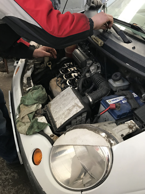

Нуууу как бы воот…)) Всё проточили, помыли, резиночки-прокладочки поменяны! Новая помпа, насос масляный, ремень грм, поршня, распределитель зажигания, распределительный вал и ещё куча куча всего! Ско…

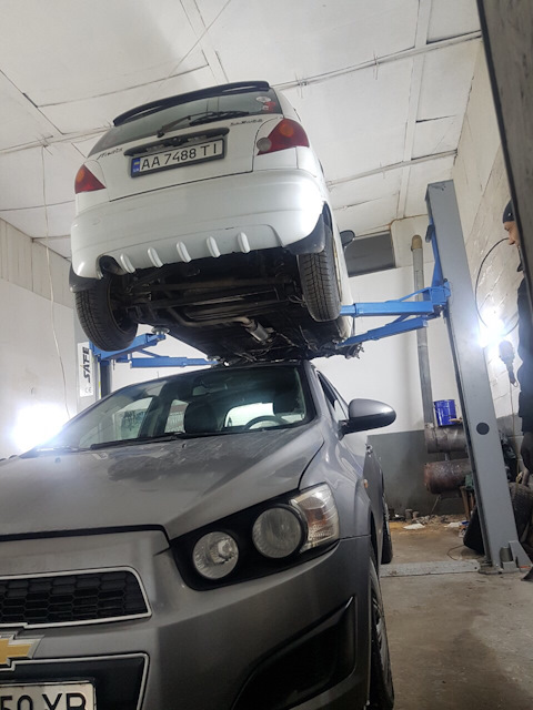

Пока всё точится, пока всё полируется работа не стоит) моя машина ещё никогда 2 недели не висела в тёплом боксе…) но это финишная прямая! Запуск уже вот вот! И потом через 1000 км сливаем все жидкост…

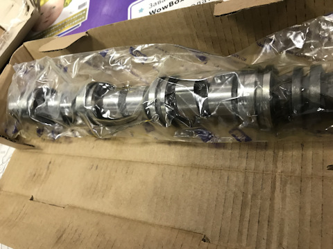

Маленькими шагами к большим целям. За неделю наконец-то собрались запчасти нужные. Всё кроме распредвала и осей коромысел клапанов купили по месту, а вот с распредвалом трудности были, все под катушк…
