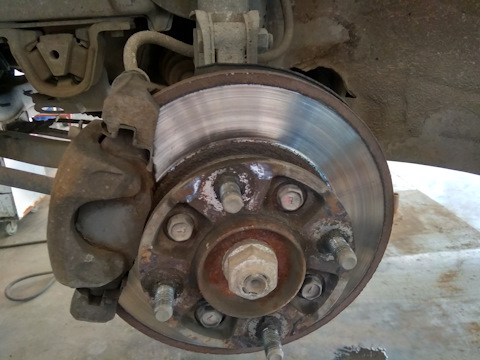

Проточка тормозных дисков
Этим летом тормоза стали посвистывать, после сильного нагрева чувствовалась вибрация. При осмотре увидел, что рабочая поверхность передних тормозных дисков уменьшилась как по внешнему краю так и по в…

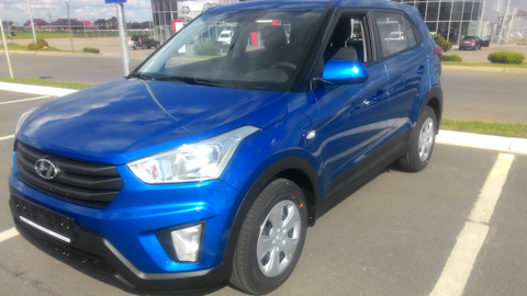

Встречайте, пополнение автопарка
Приобрели новый автомобиль Hyundai Creta. Уже есть Бортовой журнал. Буду стараться делать его не менее интересным. Подписывайтесь. Матиз пока не продаю. Т.к работа связана с постоянными разъездам…
