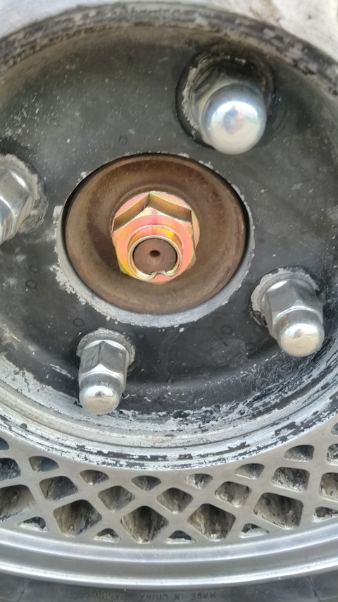

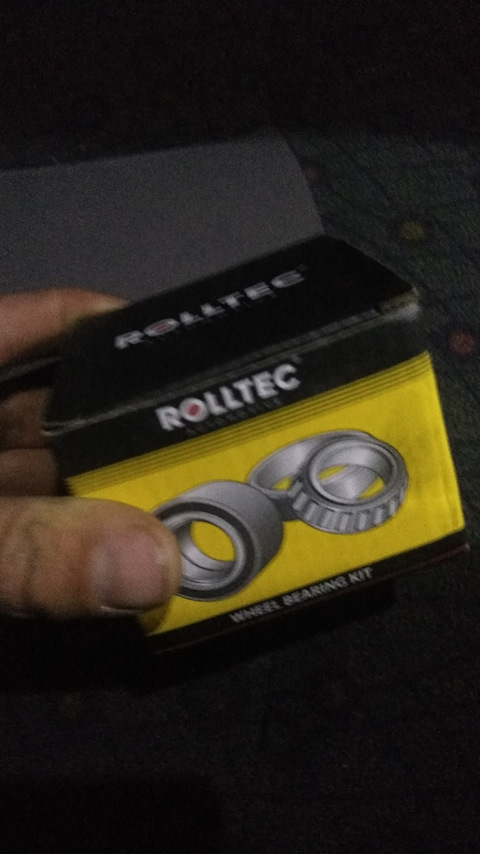

О качестве запчастей
Неделю назад, как я и писал, были заменены подшипники в передних ступицах на подшипники b-ring . Вчера ехал на сервис делать пятую передачу, загудел подшипник в правом переднем колесе. Вот беда, цена…

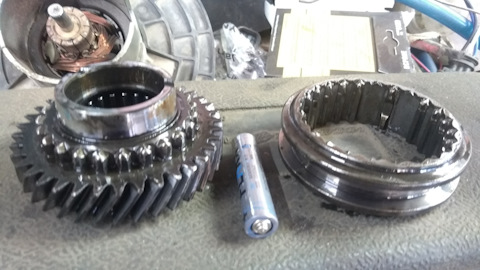

Ремонт пятой передачи матиз
В продолжение предыдущего поста, как и обещал фото ремонта пятой передачи без съёма коробки. Теперь коробка идеал :)
Выбивает пятую передачу
Ремонт пятой передачи в коррбке матиз относительно прост, так как не требуется демонтаж кпп. Как же без снятия коробки передач починтить пятую передачу? Дело в том, что вся пятая скорость находится п…

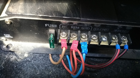

Усилитель под сиденьем
Саб от магнитолы конечно играет, но слабовато, да и звук при этом в целом страдает. Дабы решить вопрос, был установлен усилитель, место он занял под водительским сиденьем. Провода протянул в штатное…

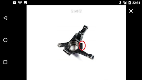

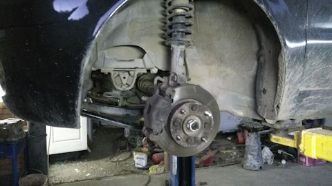

ТО ходовки
Третьего дня появились посторонние звуки в районе колеса со стороны пассажира, пропала устойчивость. Незамедлительно посетил сервис, сказали шаровая (она же рычаг, ибо это единая конструкция). Благо…

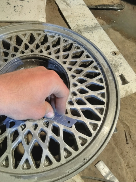

Полируем диски
Пришло время привести диски в порядок. Диски очень старые, 80-90е, производство Соединенные Государства Америки. Местами царапки, коцки. Лакокрасочное покрытие — печаль. Сначала думал пескоструить,…

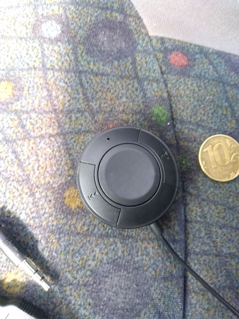

Музыка без проводов
Третьего дня заказал на АлиЭкспресс блютуз модуль, для воспроизведения музыки с телефона без проводов. Качество воспроизведения хорошее Сборка тоже хорошая Для питания используется usb штекер, для…

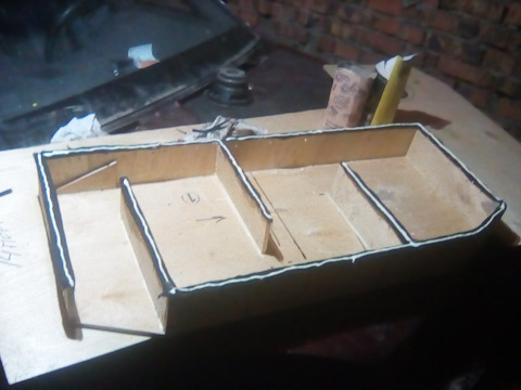

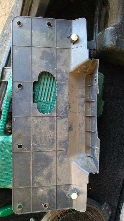

Сабвуфер в матиз, или пол багажника
Это не первый матиз у меня в пользовании и интересная особенность пола багажника меня стала напрягать. Пол устроен следующим образом: лист черного материала типа сотового поликарбоната, толщиной око…

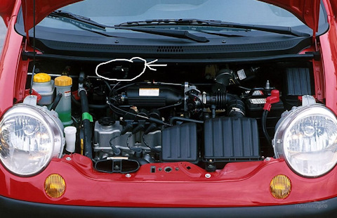

Победа над рывками, или датчик абсолютного давления
Прошло два месяца с покупки матиза. Машина дергается, едет рывками, глохнет на холостых. Устранил кучу неисправностей, которые могли бы в теории вызвать такие симптомы. Два раза посещал диагностику (…

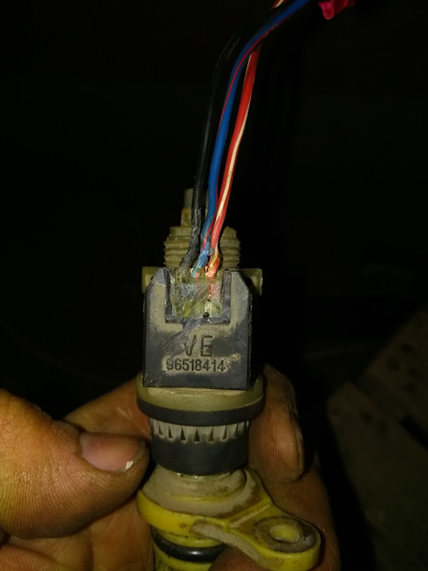

Датчик скорости P0501
Расскажу как чинил датчик скорости: Эбу выдавал ошибку датчика скорости. P0501 Для начала, его необходимо найти в матизе. Находится он сверху на кпп, к нему подключен тросик спидометра. Чтобы легче…

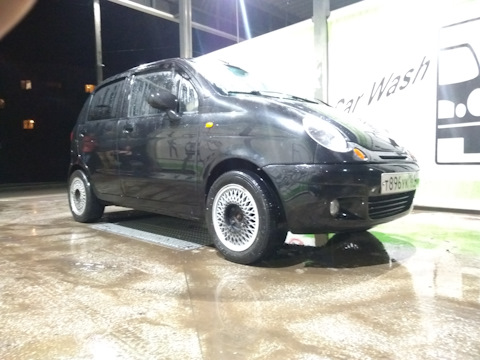

Примерка дисков
Люблю олдскульные колеса, вот примерочка моего приобретения: R14 j6 ET35 Пока не понял подходят ли они, так как примерял с резиной 185/60/14 С такой резиной, пасажирам на заднем сиденье не место…

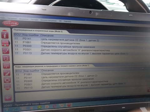

Второй визит на диагностику. Рывки продолжаются.
На диагностике выявилась новая ошибка связанная с датчиком неровной дороги, чек не горит. Мой блютуз адаптер obd2 ошибку тоже не показывал. На сервисе сказали, что меняй этот датчик и все будет рабо…
