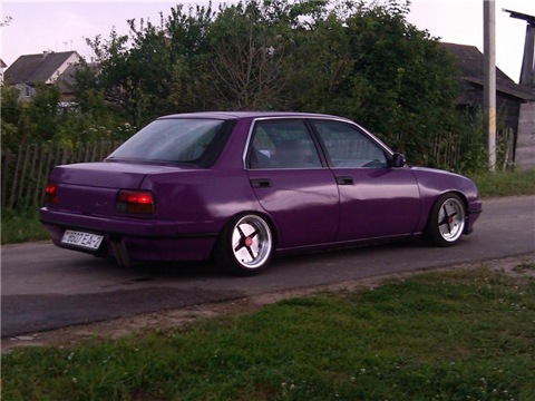

It’s not compact

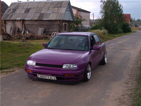

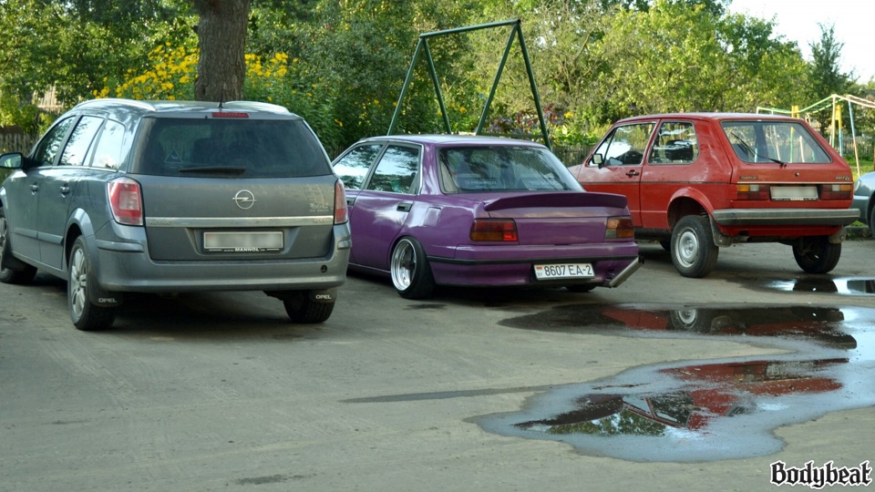

Ну вот и все! Машина продана в стоковом виде с койловерами, ништяки тоже все распроданы. Небольшая статья на память от Бодибита. It’s not compact

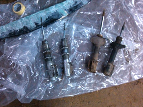

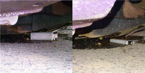

У меня была вытекшая задняя стойка, как оказалось, и вторая тоже сдалась. Когда снял, увидел следующее: мои штоки от фольца просто согнуло, из-за того, что сзади у меня макферсон и в стоке штоке 18мм…
одно фото
новое фото после небольшого ремонта

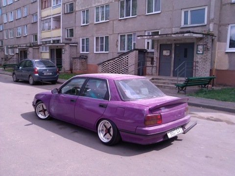

Давно не писал. Особо ничего пока не сделано, т.к. машина активно юзается каждый день. Два раза скручивал винты. в итоге у меня вот такой ездовой клиренс (зажигалка только лежа пролазит)

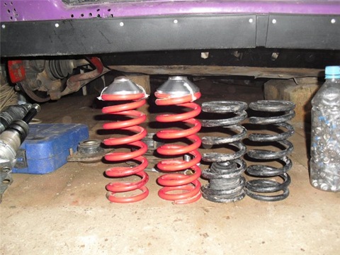

исправляемся
для борьбы с пропастью между колесом и аркой были найдены в закромах пружины покороче. leech дал контакт мастера по стойкам. созвонились, обговорили, договорились. в итоге за сутки стойки укоротились…

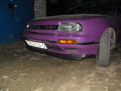

LowLab
передние стойки выкручены в самый низ, до защиты где-то 2-3см. до губы столько же. еще предстоит работа над мелочами.

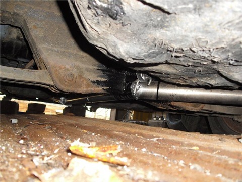

Работа идет 2
Друг мне предоставил в пользование гараж с электричеством, так что работа понеслась в ускоренном темпе. Сразу же переварил вторую половины выхлопа, сделал его таким, как давно хотел, для этого пришло…

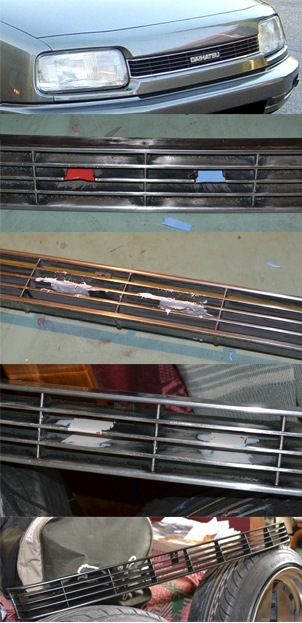

передняя решетка
Daiharis подогнал родную решетку и фары. шейвинг решетки(будет замена моей с сеточкой): снял надпись, выпилил крепления надписи, вклеил пластмасски, зашпаклевал, покрасил на фарах были целые стекла,…

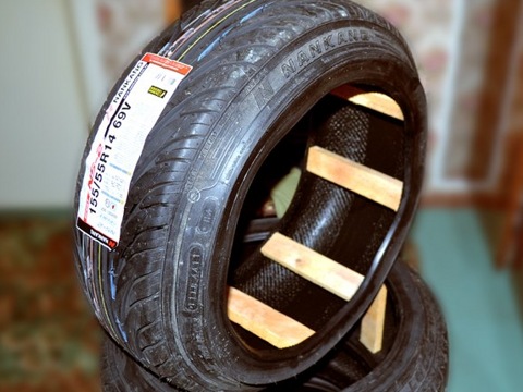

Разварки с колпаками

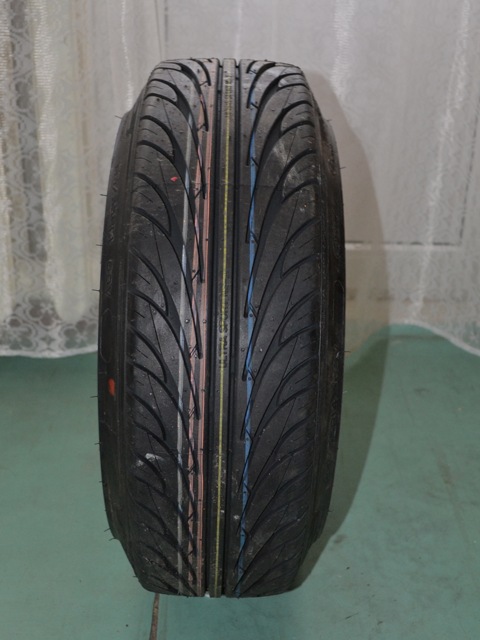

наделись легко и без взрыва. с брусками отстояла резина 4 дня. ниппеля промазал дополнительно герметиком на всякий случай

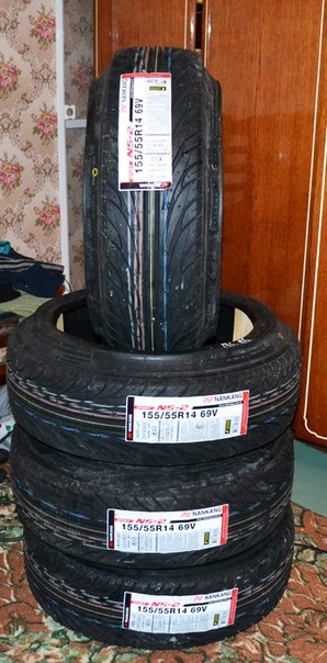

155/55/14 Nankang NS-2
Пришла резина

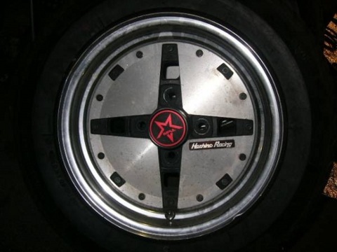

диски и койловеры

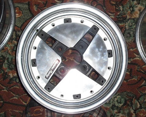

Восстановление дисков: правка двух передних дисков, небольшие загибы — 250руб.; центра отпорлировал, вроде блестит, отражается(320-400-600-1500-2000-паста гои с войлочной насадкой на дрель); бордюрна…
impul Hoshino Racing
r14x6.5 et11 r14x7.5 et-1

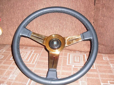

new nardi gold
новый аксессуар nardi 360mm машина на зимовке melber проданы
+2 фотографии

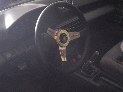

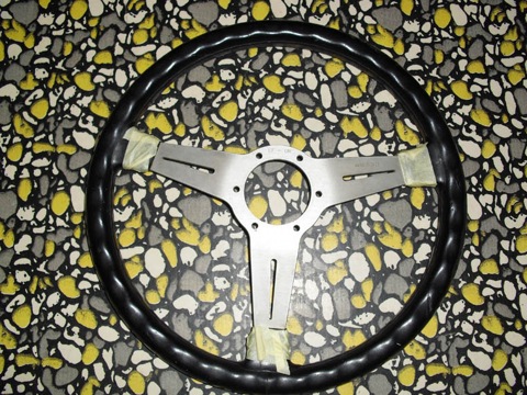

nardi & dia de los muertos

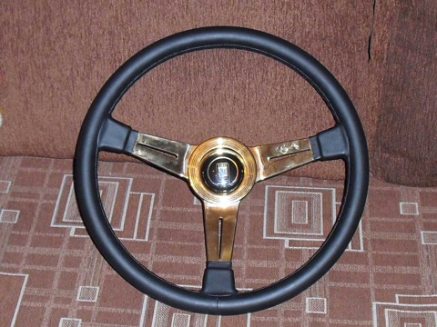

купил руль нарди 360mm кнопка правда подржавела немного. начал потиху шлифовать его и готовить к полировке. вот, что получилось китайский старый продал кнопка правда подржавела немного. купил…

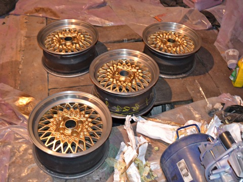

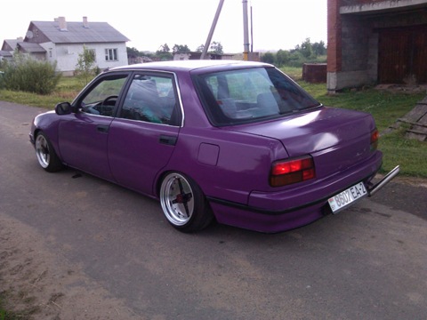

диски покрасил в золотой, полку слегка полирнул . сзади резина слегка чиркает об арку, спереди еще большое расстояние до арки. клиренс на данный момент 7см.
+4 фотографии

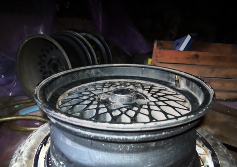

Melber r15 7j et12
купил новые диски с нужным вылетом. вроде они орининалом шли на бмв е21. один диск сразу раскатали при покупке. обода буду пробовать отполировать, а центр золотым покрасить. прикинул диск на перед —…
