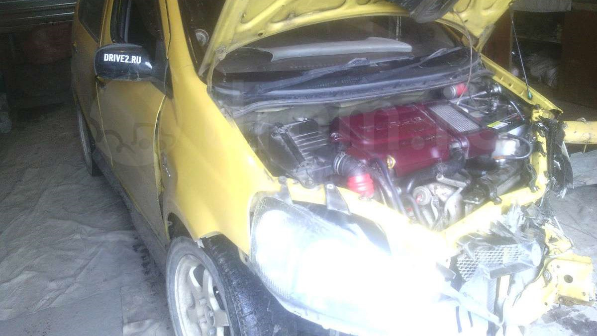

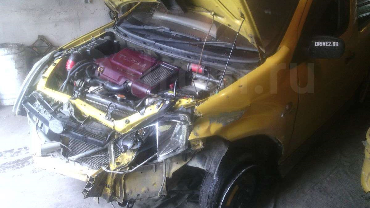

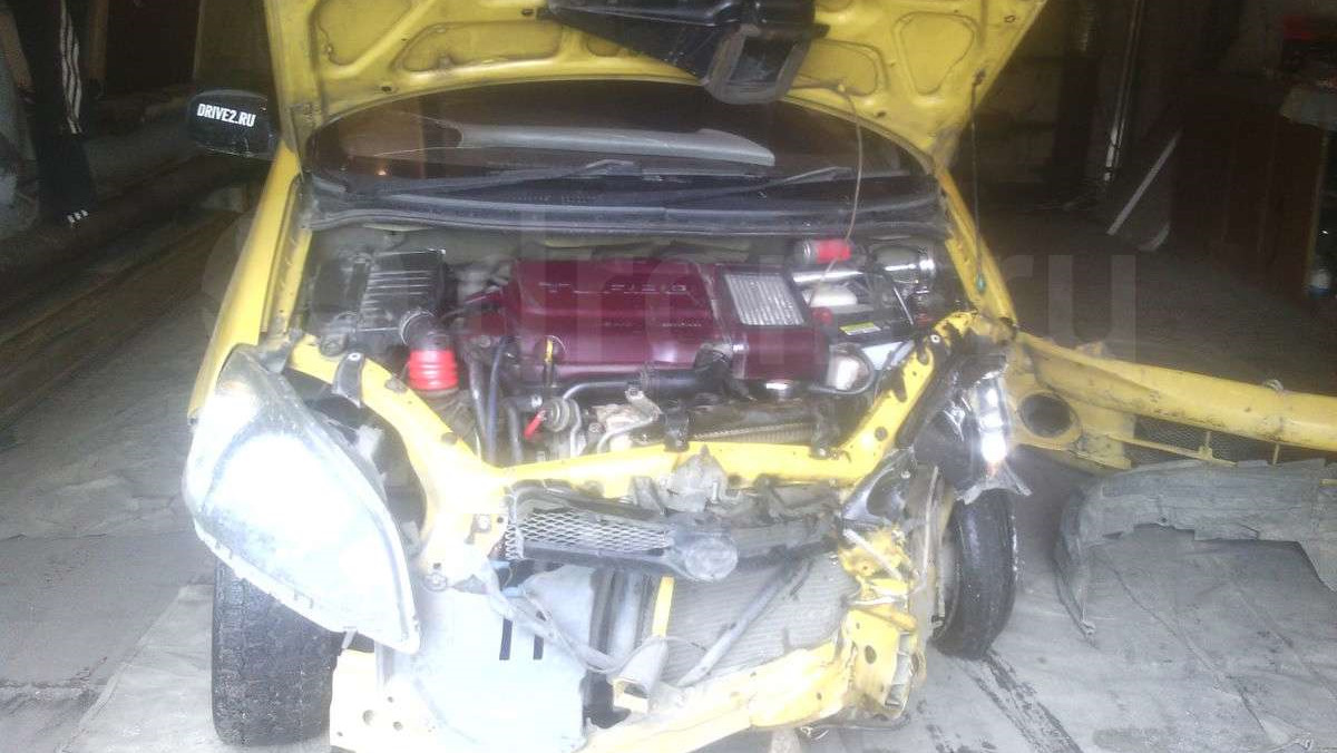

который по воле судьбы попал в сильное ДТП в соседнем городе и был выставлен там на продажу, грех не вернуть его и не восстановить мою первую гонку снова… дадим вторую жизнь покемону!

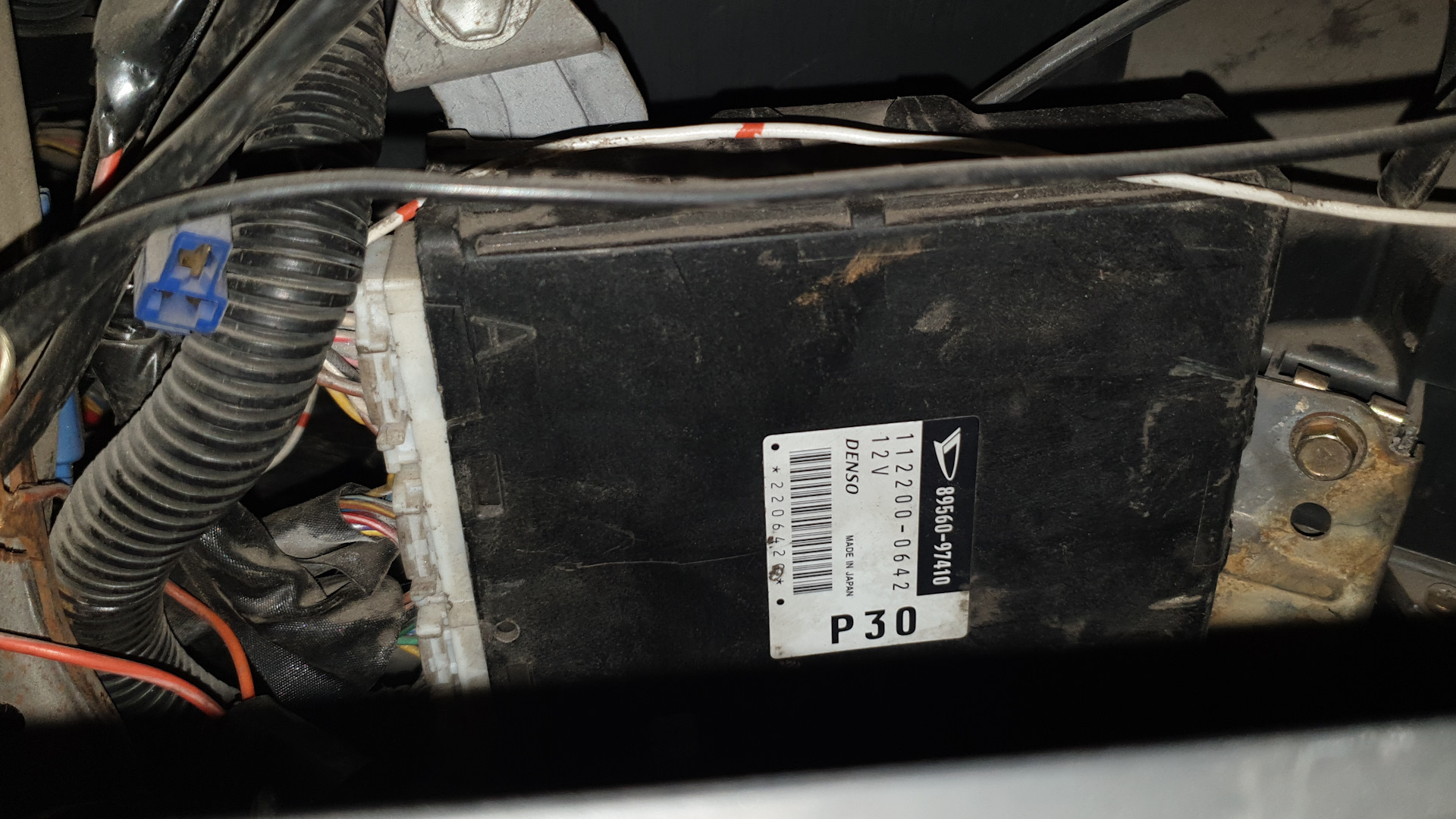

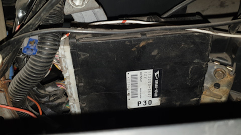

Подпись большому брату)) Конечно тюнинг! Однозначно)) Передние тормоза от Levin BZR двухпоршневый, на yrv.ru есть инструкция. На зад дисковые тормоза, Автомат в парашу, МКПП рулит. Мозги меняй на P30 будет 1кг дуть. Двигло перебрать, заменить всё что можно заменить и будет ОГОНЬ!))) Из личного опыта в двигло полезешь, болты ГБЦ бери новые, и башмак натяжителя цепи то же меняй, а цепь сравни с новой в магазине, она у них живучая.
Привет!)) Спасибо дружище, я всё это знаю, я на YRV.Ru есть лет 8 наверно уже)) именно этот ЯРВ был моим первым авто 6 лет назад, проездил год на нем, успел Р30 с контрактный мотором воткнуть и много других плющек) … не успел тогда все реализовать… первым делом как восстановления надо тормозами заняться будет, раньше их мягко говоря не хватало)

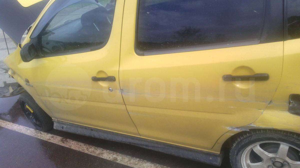

Удачи тебе с восстановлением)) Судя по повреждениям, мой дует был бит так же. посмотри внимательно крышу! Может быть лёгкая волна. И обязательно проверь стойку передней пассажирской двери. Скорее всего ушла.
