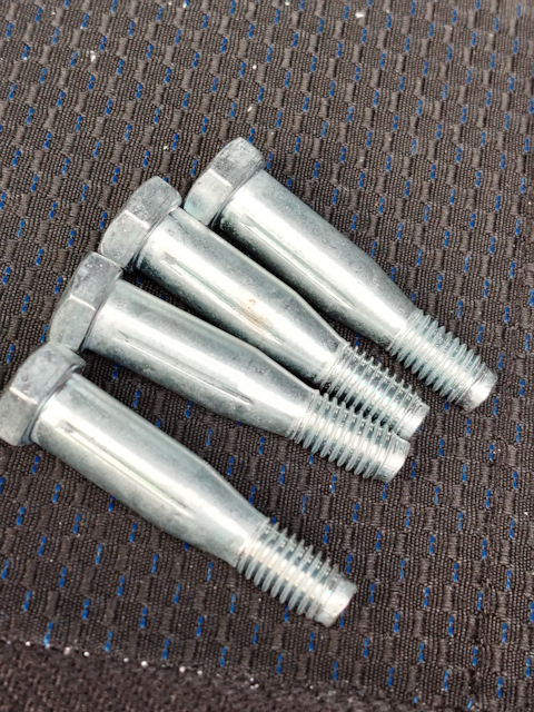

Замена болтов дверных петель
На плохой дороге постукивали двери. Особенно досаждало слева. Купил в озоне комплект на две двери и поменял. Смазал смазкой Манол для шаровых опор. Работа заняла минут 40. P.S Дополняю отчёт. На прав…

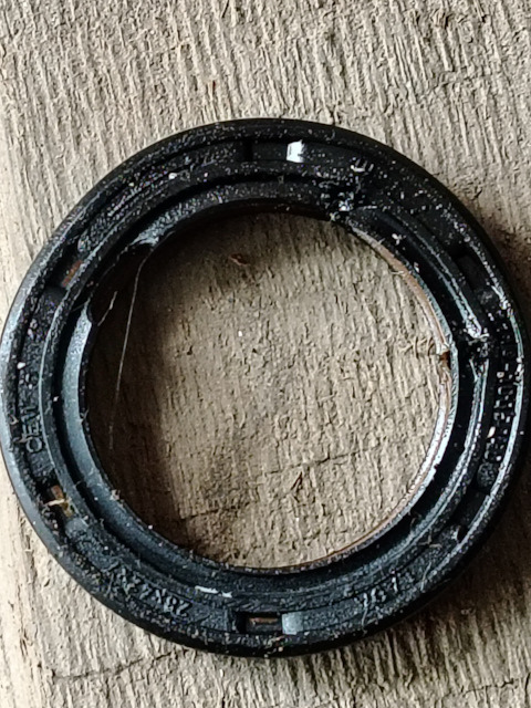

Левый задний подшипник
Замена ступичного подшипника. Предыдущий пробежал всего 32000 км. Маловато, хотя и смазки было достаточно. Раньше они считались хорошими.
