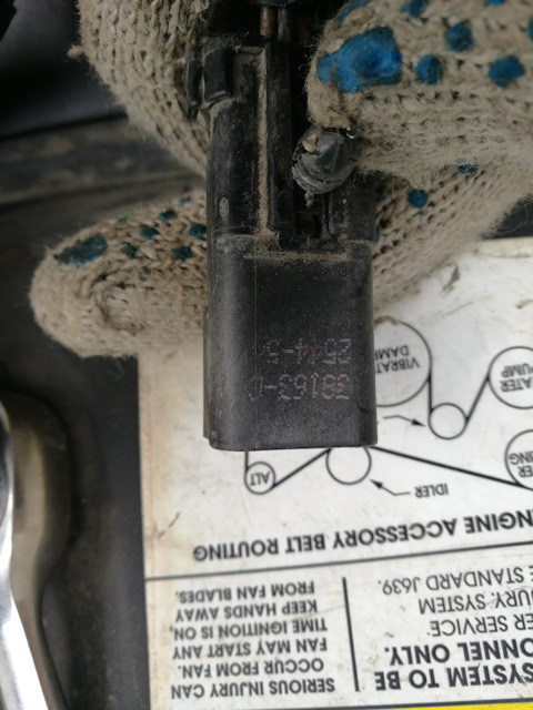

Всем спасибо за участие! Отдельная благодарнойсть: Niko0622 за разъемы. Kuzma-s И немного фото:
Задний стеклоочиститель
Ухххх, давно про карван ничего не писал. Ну вобщем, вернул я климат контроль обратно, но так и не смог запустить заднюю щетку, пины на бодике воткнуты, правда по колхозному но воткнуты и куда копать…

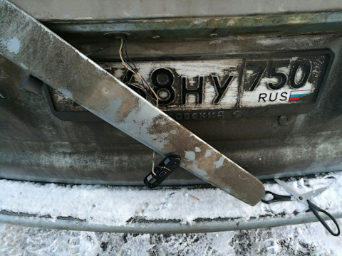

Кнопка задней двери
Два года ждал когда она навернется, ну и естесвенно в морозы она окачурилась. Заказал на рокавто новую, внедрил методом врезки :) все работает.
