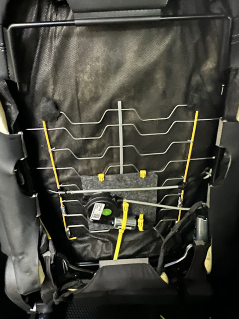

Поднимаем поясничный упор.
Что понадобится: Шуруповерт, сверло на 6мм, хомуты, плоскогубцы, кусачки, правильно заточенные руки. Затраченное время: 1 час. У нас в водительском сиденье поясничный упор сделан очень низко, чуть…

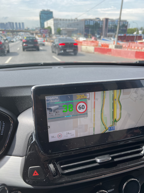

Первые потери.
После неудачной попытки пропатчить boot образ прошивки получили кирпич, но перед этим удалось поставить яндекс навигатор. У нас в ГУ андроид 5.1.1 так что пока версия навигатора довольно старая, посл…
