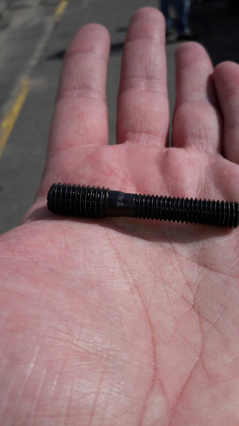

Завершение трехдневного марафона по профилактике кпп. Смена тормознойжидкости. Вишенка на торте
В общем третий день был распланирован еще во второй и выглядел следующим образом: Сперва надо было прикупить ремонтную шпильку М8/М10, т.к. старое посадочное место было повреждено при высверливании с…

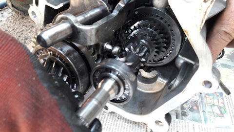

Второй день, высверливание заломыша, окончательная разборка, мытье кпп, сборка кпп.
Итак полдня убил на высверливание, болта, забрал все для сборки. Два литра тутелы, два сальника полуосей кортеко, сальник штока оригинальный т.к. по каталогу не билось аналогов покупал еще когда толь…
