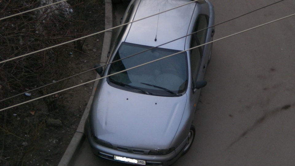

Вот мой новый зверёк под ковыряния и доводку.
Пока просто стоковая Брава 96года, со своими стандартными 103мя кабылами и честным пробегом в 139т.к.
Угар масла ~100г. та тыщю считаю вполне нормальным для такого пробега. Компрессия как положена "по мурзилке".
Ржы нет, по кромкам заних арок сколы краски и цинк на ружу =)
Бампер уже я приложил в первй день нерасчитав высоту поребрика при парковке. Зацепил юбкой, и разошласть старая рана… Зато сразу перестал к поребрикам морой покатывать в плотную =)
Правое переднее крыло такое осталось от прошлого хозяина… под замену пойдёт.

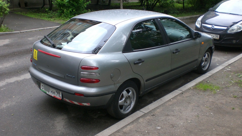

Что уже сделанно:
1. Замена ремня ГРМ с роликами после покупки… от греха подальше.
2. Замена всех жидкостей и фильтров. Тормоза стали как надо, руль мягче, ну охлажайка и так понятно.
3. Промыты — датчики все что можно промыть и почистить, РХХ разобран вычещен и смазан (были проблемы с залипанием и плаванием ХХ как у многих Брав), Дроссельный узел, впускной коллектор (обе части) заодно проклаочки поменяны и подсоса воздуха больше нет (а был)
4. Пропаяна вся проводка… такого количества скруток я не ожидал найти… И не то что бы мудрили, а просто сгнившие разьёмы меняли на новые и вешали их на скрутках (ну предыдущие хозяева всмысле). Все запаял, затянул в термоусадки и тп. Сами контактные группы почистил, защитил от влаги. От чего пропали многие неприятности аля проседания оборотов при включении карлсона.
5. ну по мелочи чтото делалось ещё и елаеться постоянно…

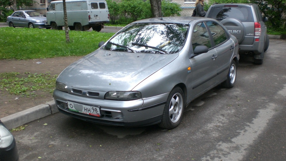

Что предстоит:
1. Переняя подвеска (рычаги, стойки стаба, стойки с пружинами, рулевые тяги с наконечниками) — готово!
2. Время менять тормозные диски, думаю сразу махнуть на супорта от марии 1.8 и диски поставить помудрее и колодки о кучи человеческие.
3. Сменить лобовик. больно замучанный и затёртый. В солнышко нифига не видно уже кроме царапин.
4. Инстал шумки и аудио =)
5. Облить красочкой
6. Перетяжка салона кожей+кожвинил, местами карбошкой, местами пленкой по карбон. — в работе =)
7. Тоже в процессе пополнения список, ибо про мотор мы ещё даже не заговорили =))
Ну вот такая вобщем болваночка. Руки есть, время есть, гараж в процессе поиска для съема, советы и мысли в процессе сбора =)
