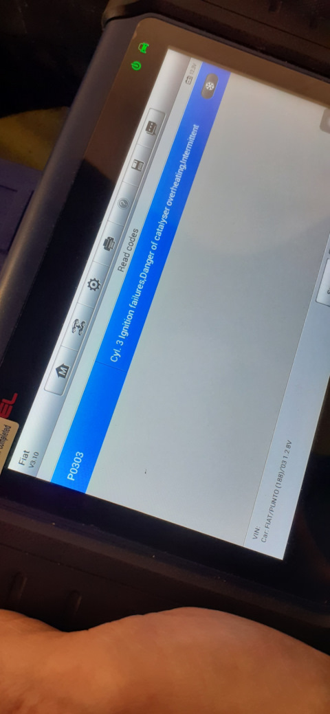

P0303 fiat punto 188
Ездил 60ткм с мыслью "уж очень слабый мотор на этом мопеде" Подключил как-то раз считыватель ошибок для проверки. (Хотя сам был уверен что всё отлично) Он показал ошибку третьего цилиндра…

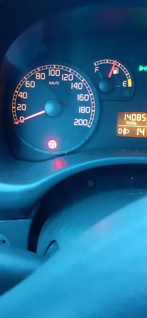

Fiat punto 1,2 8v — Ремонт электроусилителя руля
В электроусилителе руля есть 2 реле Siemens v23072-c1061-a308. Автору видео помогла пропайка контактов. Надеюсь что мне тоже поможет. Видео сохранил у себя для простоты поиска.

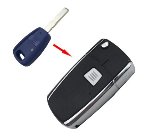

Выкидной ключ на Fiat Punto 188
Старый ключ требовал замены тк резинка сносилась. Заказал новый корпус ключа + логотип. Будем ждать. Дополню подробными фотографиями по результату.

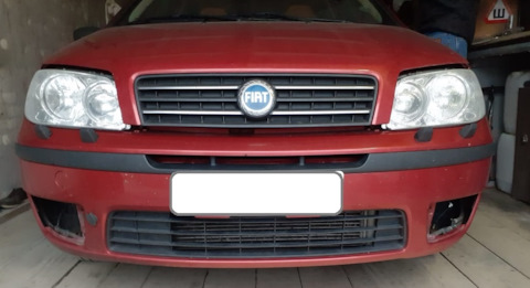

Передние противотуманные фары Fiat Punto 188
Для установки передних противотуманных фар необходимо собрать нижеперечисленные запчасти и установить их. Блока кнопок Ориг.артикул: 735268021 Заглушка для противотуманных фар: Правая ориг.артикул:…

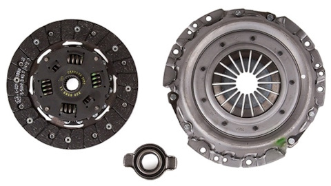

Педаль сцепления
Около 40ткм назад была произведена замена комплекта сцепления после которой задняя передача идеально не втыкалась.Не сильно это напрягало, откладывал решение данного вопроса "на потом". В п…

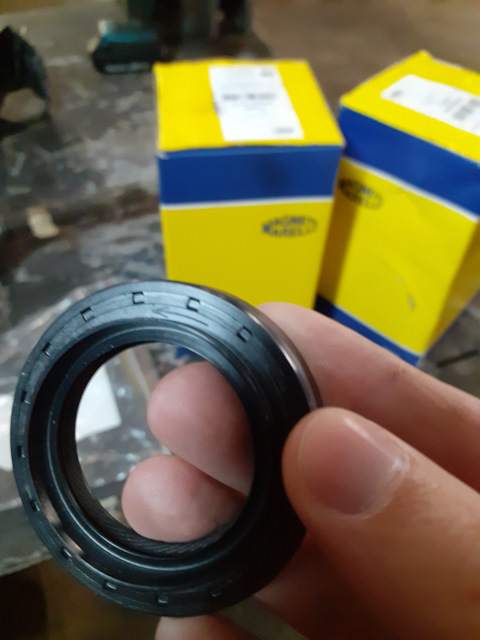

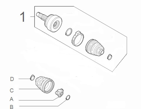

Замена внутренних и наружних шрусов Fiat Punto 1.2v8 МКПП с ABS
фиатовский VIN: ZFA18800000957700 Появилась необходимость в замене шрусов, брать самый дешевый привод сборе желания не было никакого. Взял шруса в сборе со всем необходимым для их установки Внутренни…

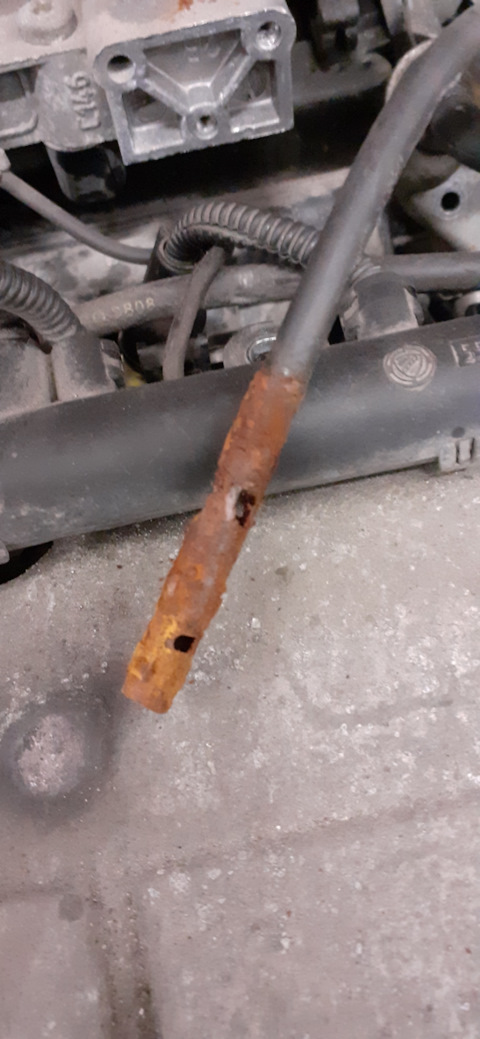

Не заправить полный бак
После приобретения автомобиля начал замечать что не получается заправить полный бак. Сейчас появилось время и хочу заняться решением данного вопроса. Возможно кто-то сталкивался с данной проблемой. Н…
