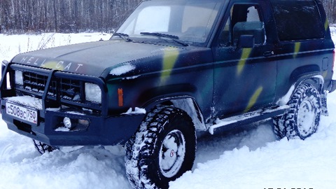

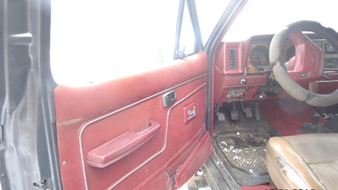

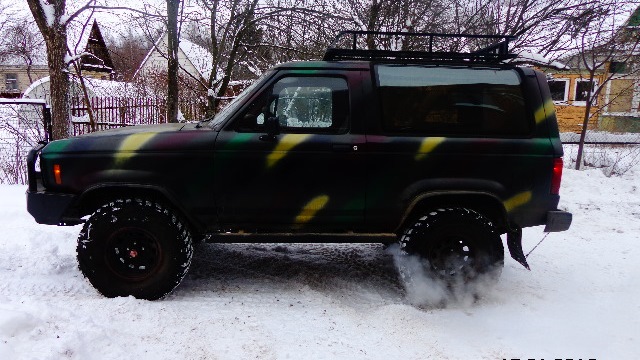

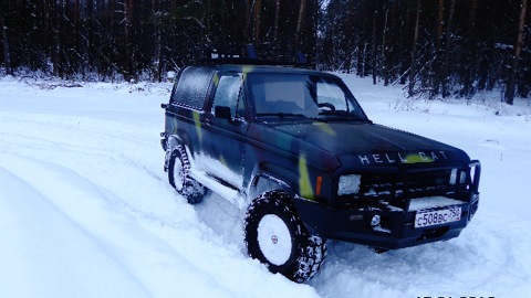

Адский кот Форд бронко 2. Машина приобреталась под проект, кстати после регистрации на сайте просматривая ленту с бронко я нашел предыдущего владельца у него на сайте есть фотки в том виде какая машина была изначально, название машины конек горбунок.регистратор Ginger-up.каму интересно заходите на сайте есть чего посматреть.теперь о том как все было.у машины было много проблем, оснавная двигатель он просто нехател правильно работать жрал масло и был весь сопливый.проблемы с рулевой, проблемы с тормозами, крестовины на кардане разбиты, стекло лобовое и боковое левое в трещинах, проблемы с электрикой, подшипники ступиц кончились.были плюсы рама без ржавчины мосты не убитые, на кузове оказалась всего одна дырка и то не большая в правом пороге.огромный плюс что предыдущий владелец с машиной отдал кучку разных запчастей за это ему спасибо.при востановлении машины велся журнал о том, что было и что стало, но долбанный гаджет накрылся и вся история осталась в нем.кре что осталось потом может выложу.Понеслось.загнали в гараж, первым делом лифт кузова на 5 см установка новых 32 колес, замена ступичных подшипников, ремонт карданов, установка новых тормозных калодок, полная замена выхлопной системы была изгатовлена новая.Подрезка и проварка закатов на передних крыльях.полностью зачищен кузов полная разборка, дастали двигатель, разабрали сделали дефектовку.заказали кучу рвзных запчастей красок стекол, и погнали в обратку загрунтовали кузов сделали вибро и шумоизоляцию по всей машине.подогнали силовой бампер заменили оптику изгатовили силавые пороги, окрасили кузов с моторным отсеком, база темный хаки на американский манер добавили разных полосок покрыли матовым лаком, получилось весело.собрали салон, собрали двигатель запустили работает, движок на этапе обкатки.Все рассказанное очень кратко машина делалась полтара года, Огромное спасибо парням каторые трудились над машиной, а это Александров Алексей, Закарюкин Саня, Силкин Алексей, и всем пацанам Домодедовскога района которые просто помагали, саветом и попить пивка.

ARB от тойоты форанер немного пришлось подогнать и к раме приварить кранштейны.
во сколько переборка движка обошлась интересно? Мой просто тоже сопливит и жрет
Поршневые кольца, вкладыши шатунные коренные маслосъемные колпачки, прокладка паука, прокладки гбц прокладки выпускного колектора сальник коленвала .итог по этим запчастям 32 т.р курс бакса на тот момент 47 р.за это бабло можно купить форд скорпии там мотор эдентичен только европа, запчастей по этим моторам уйма иценник намного ниже.
