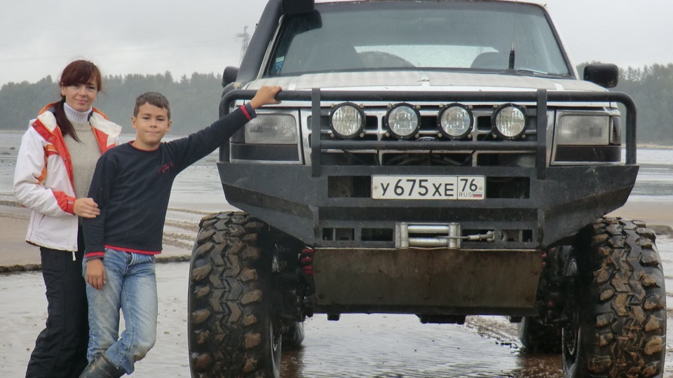

Машинка покупалась специально для бездорожья, правда в стандартном варианте назвать её проходимцем можно с натяжкой. До фордика у меня был уаз подготовленный для бездорожья и мне очень хотелось чтобы фордик был как минимум не хуже на бездоре чем прежний уазка. Машинка строилась не быстро, были установлены портальные мосты от унимог 404, заменена подвеска (задние рессоры заменили на пружинную подвеску от крузера 80-ки, передняя тоже от 80-ки, пружинки поставили усиленные с прогрессией), Колёсные диски делались на заказ под ступицу унимога, заодно установили бедлоки, резину планировал установить 44" но как оказалось купить такую не так просто, прождали заказа 10 месяцев и в результате пришлось купить то что было в наличии 42" TSL, так же была установлена лебёдка 12500, шноркель, силовой обвес, рация, в салоне установлен раскладывающийся спальник. После доработок машинка по бездору едет отлично чему помогают штатные принудительные блокировки унимоговских мостов ну дорожный просвет 47 см. Путешествуем мы всей семьёй и спальник в машине очень помогает отдохнуть после битвы с бездорожьем

Расскажите о машине. Сколько реальный расход бензина, в активном режиме. Как в салоне со съёмной крышей зимой, при -45 на холостых оборотах прогреть салон реально. Какая длина салона, чтобы лечь в длину передние сидушки складывать нужно. Какие колёса мосты могут выдержать без доработок. Как агрегатика по надёжности ДВС, АКПП, мосты, подвеска, раздатка?
Я где то в бортовом уже писал по расходу, при 70-80 км/ч расход 23л примерно, 42" колеса малы это штатный размер для унимога 404, если поставить 46" томпсон то крейсеркая будет выше, расход меньше, дизель конечно экономичнее был бы но тут всё упирается в вес, фордовский дизель 400кг, от крузака 360, бронковская v8 5.0 всего 200кг. По зимней эксплуатации ни чего не кажу, не люблю в мороз в поездки ездить, но вроде машина как машина не лучше и не хуже других. Фото первого спальника есть в журнале, сидушки надо складывать. Мосты от 404 унимога 44"-46" держат без проблем так как вес внедорожника меньше чем вес 404 унимога со штатной загрузкой, америкосы ставят сальные корпуса бортовых вместо чугунных штатных тогда и 54 богер держать будут только это не бюджетно. По надёжности мотора сказать не чего, работал и работал без претензий, акпп у меня не было, коробка ручка тоже без проблем, раздатка борг варнер 1356 ставилась на пикапы эфки 2500-3500, у меня не ломалась но знаю что дорабатывают масляный насос в них и вроде бегают очень долго, мосты от уни 404 считаю верхом эволюции, материалы и конструкция просто нет слов, самые лёгкие из унимоговских, недостатки — барабанные тормоза ( но на бездорожье более долговечные чем дисковые) и передаточное 7.5 ( но отлично разгружает трансмиссию плюс тяга) . Короче без компромиссов ни как. Подвеска родная на помойке, а под себя каждый делает как ему нравится

Доброго времени суток. Хороший авто у вас получился. В штатах bronco известен за свои внедорожные дороботки, обязательно включающие в себя большие колёса, так как большие колёса это то ради чего и делают большую часть доработок во внедорожнике. Но у нас эказалось это совсем не распространено, у вас по сути чуть ли не единственный авто на сайте построенный по такой схеме. Остальные автовладельцы хвалятся 35" колёсами, которые в мой менее масштабный автомобиль сели практически без каких либо доработок, а подготавливал я его для 44".
Здравствуйте! Согласен 44 это совсем другой уровень, но тут тоже есть моменты, на мой взгляд эти колёса не для короткой базы, у форда очень широкая рама 1030мм, колёса при повороте упираются в раму, , , нужны диски с хорошим вылетом, поэтому ширина машины приближается к 2.5м и если учесть что база короткая то машина получается квадратной, это плохо

На уазе в стандарте 230см а форда 180см.За два года эксплуатации, не сломал ни единого привода.Это говорит о его надежности.Динамика у авто такая, что уаз, или другие дизеля, рядом не стоят.Конечно мои 30 см.просвета маловаты, но это с чем сравнивать.
У уаза на редукторных мостах в стандарте 30см. Про надёжность не обольщайтесь, ножницы у форда ещё та штучка, не просто так в пиндостане владельцы фордиков ставят не разрезной мост. Я тоже прошёл через это, смотрите внимательно на переднюю траверсу ( появляются трещины) и продольные рычаги могут в любой момент сложится, крестовины, привода, карданы и т. д. всё это на пределе, едешь и очкуешь а ели принудилово поставить так вообще на газульку страшно нажать. Вот в этом и получается разница. По динамике, она конечно нужна но ещё больше нужен момент и важны обороты на которых он максимален
