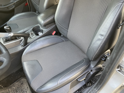

Комбинированные сидения от японца
Всем привет. Давно не писал в БЖ, но тут повод. Так уж вышло, урвал два передних комбинированных сидения от праворукого японца, в идеальном состоянии. Почем писать не буду, но, скажем так, за те же д…

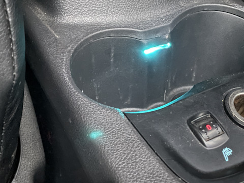

Подсветка подстаканника и подлокотника
Сделал подсветку подстаканника и подлокотника. Подсветка подстаканника уже была в подлокотнике, но ушлый разборщик выдрал светодиод вместе с проводкой (оставив при этом антенну keyless). Но остался с…

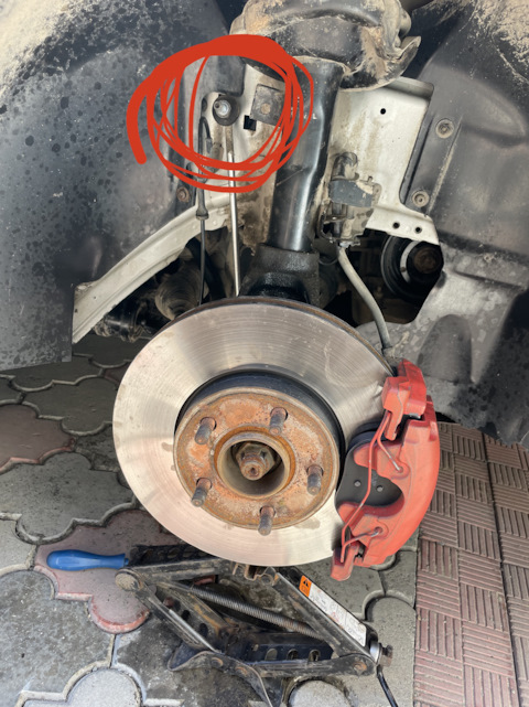

Стуки после замены опорников
Дисклеймер: это мой первый машин, ковыряюсь как могу, не кидайтесь тряпками)) Заменил опорные подшипники, прокатился — вроде все норм. Но “норм” длилось не долго: появились стуки слева при езде по к…

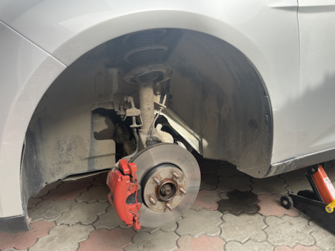

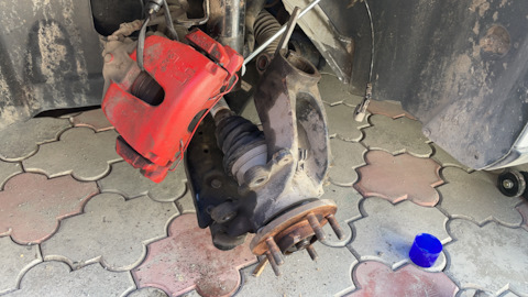

Замена опорных подшипников
Как и у многих с наступлением жары появились стуки (щелчки) при повороте руля. Гугление показало, что проблема в опорных подшипниках. Заказал SKF, финис VKDA35435T. В наборе две опоры и два подшипник…

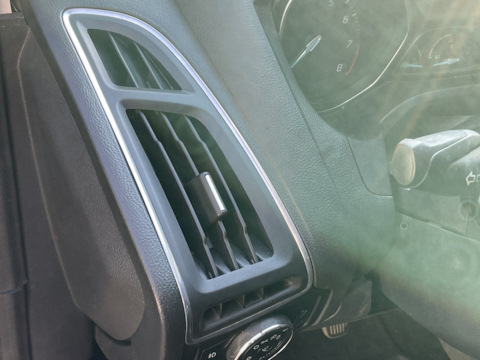

Хром на дефлекторах воздуховодов
В комплектной рамке от ГУ Teyes были хромированные накладки на воздуховоды. Так что после установки в центре торпедо появился хром, а на дефлекторах возле стоек — просто обычный серый пластик. Не гож…

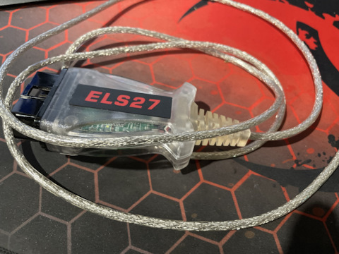

Приобрел тут по случаю ELS27, так, на будущее, заодно решил активировать блокировку дверей на >7км/ч и пищалки ремней. После кого-то из предыдущих владельцев пищалки не работали. С блокировкой дв…

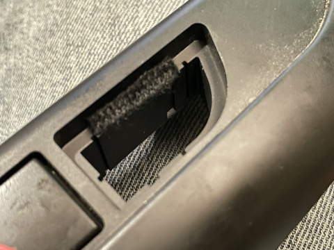

Замена опор двигателя и кпп, плюс сверчки в ГУ
Надоели сверчки в накладках на воздуховоды Teyes, решил проклеить антискрипом. В целом, снять накладки труда не составило. После подергал — не скрипят. Заодно наклеил антискрипа в пазы кнопок. В ре…

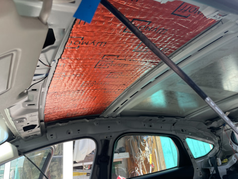

Шумоизоляция крыши. День 1: разборка салона.
Занялся наконец-то шумкой. Решил начать с крыши, и заодно прохимчистить потолок. Начал уже поздно, в районе двух часов дня, поэтому за день всё не успел. Для удобства вытаскивания потолка снял сидени…

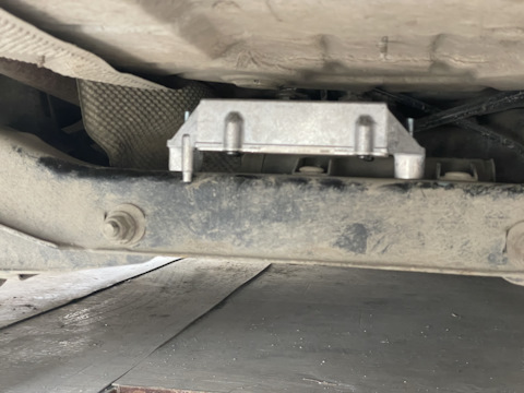

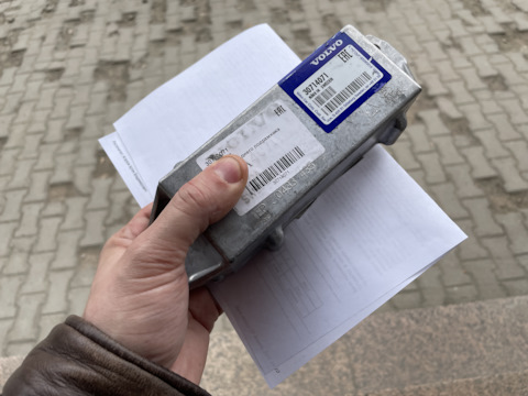

Демпфер на задний подрамник
Приобрел демпфер от Volvo, вчера воткнул. Ничего высверливать не стал (у многих ключ не походит через отверстие), просто купил два болта под шестигранник. Гровер, самоконтрящиеся гайки, фиксатор рез…
